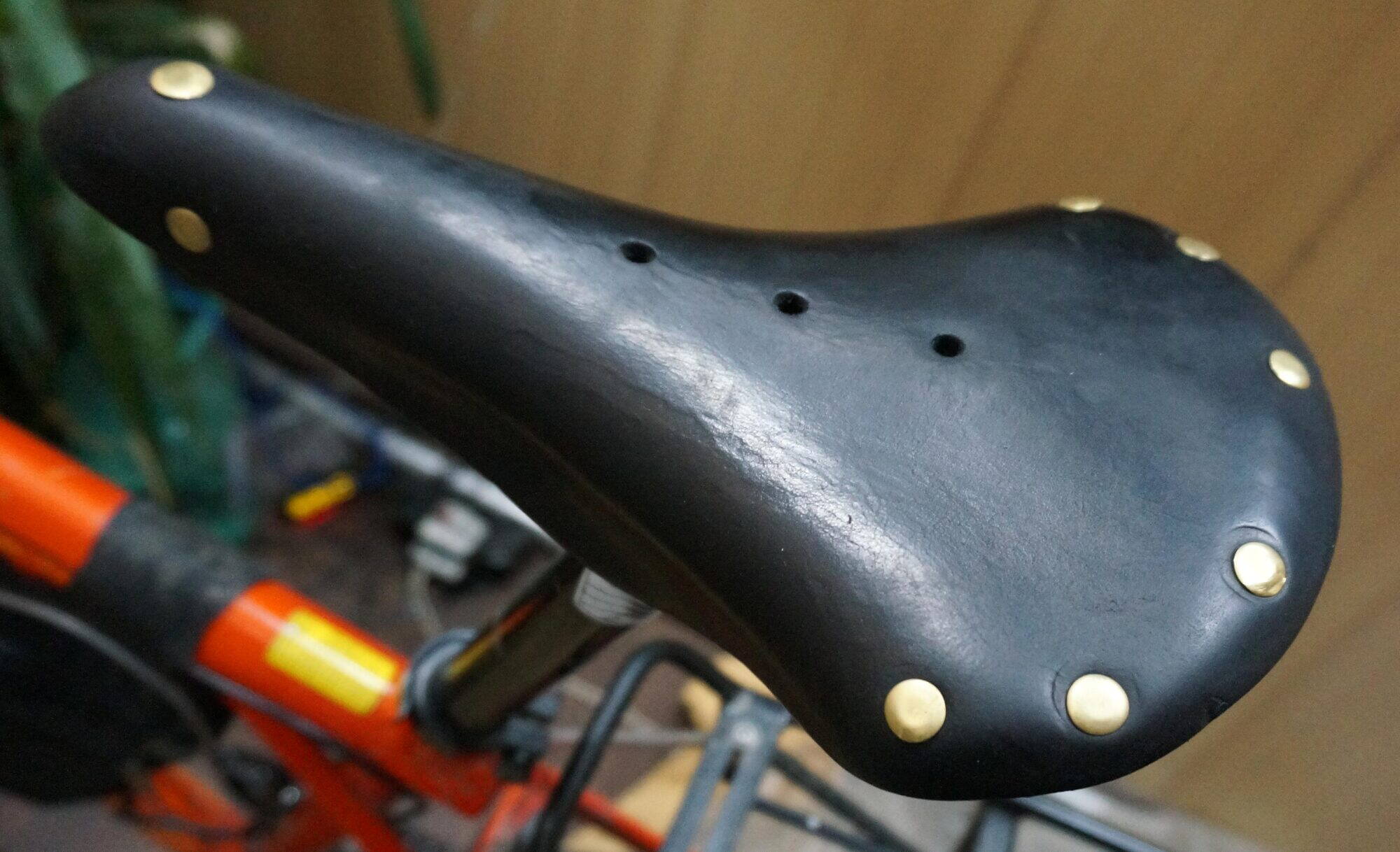

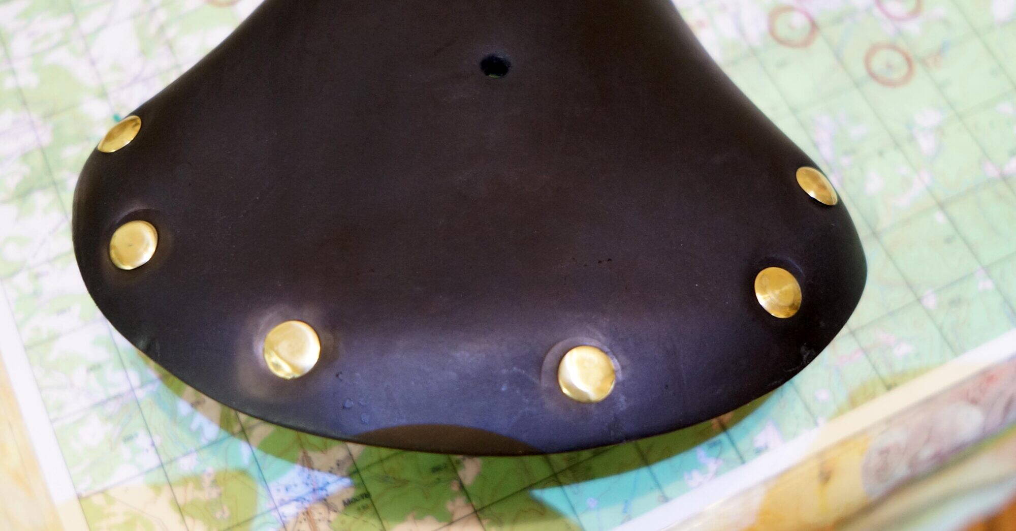

Всем привет.
Хочу поблагодарить весь форум за сбор информации и аккумулирование её здесь. Поименно не вспомню всех :) Но отдельное спасибо топикстартеру - Archie. С его статьи я начал делать своё седло.

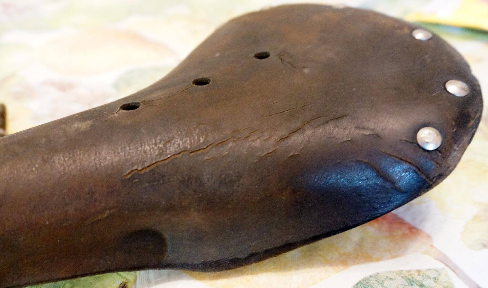

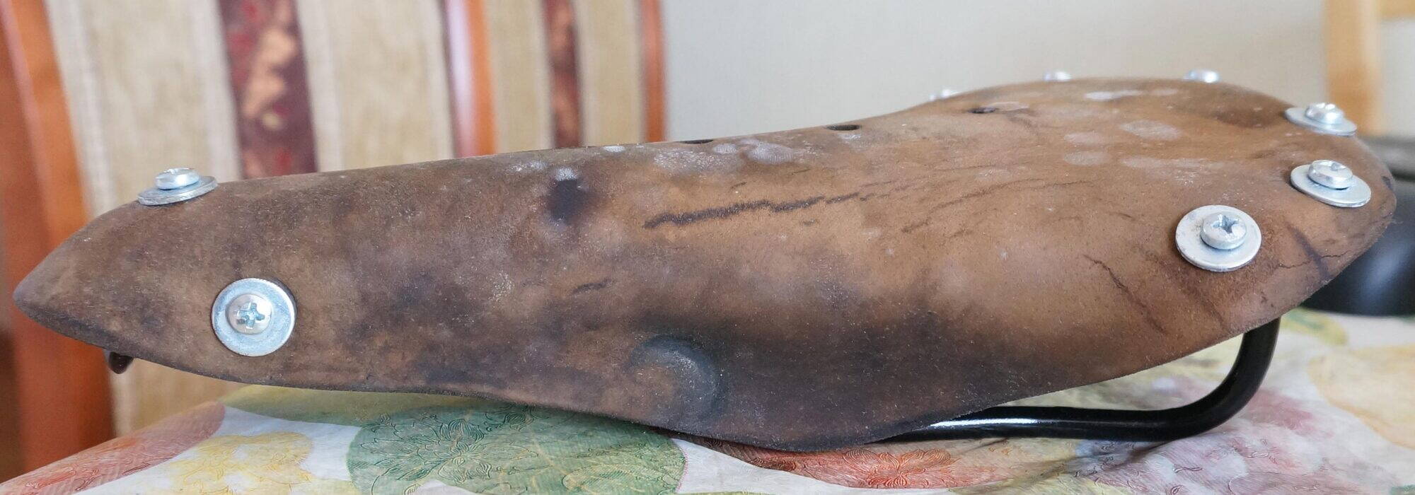

Седло досталось в хорошей форме:
DSC02202.jpg [ 629.59 КБ | Просмотров: 5326 ]
DSC02205.jpg [ 665.57 КБ | Просмотров: 5326 ]
DSC02207.jpg [ 695.96 КБ | Просмотров: 5326 ]
Технологию не выдумывал - делал все как описано.
DSC02221.jpg [ 256.7 КБ | Просмотров: 5326 ]
Красил обычной краской из баллончика
DSC02236.jpg [ 358.39 КБ | Просмотров: 5326 ]
Конечно, порошковая или хром смотрятся лучше.
При сушке немного напортачил - плесень пошла ((((( И зря подложил шайбы - следы от шайб на коже остались и так и не расправились, хотя водой капал в эти места потом...
DSC02274.jpg [ 351.29 КБ | Просмотров: 5326 ]
А вот с краской долго провозился.
Советы - типа черная морилка для дерева на спиртовой основе не помогли. Ну, нету у нас в новосибе такой. Она производится в питере, и в сибирь видимо не везут.
Пробовал разные морилки, краски для кожи - всякую ерунду.
Как пробовал? Красил кусок белой кожи (ремень) и смотрел как она на срезе? Как пропускает воду? (а соответственно как будет дышать?) Смотрел, как мажется после высыхания.
Также проверял на бумаге. Если краска мгновенно пропитывает бумагу - они и внутрь кожи хорошо внедряется. А то, что ложится на одно сторону бумаги - явно быстро слезет.
И водный тест на бумаге - капаешь водой - если капли лежат, то краска не дышит, если бумага намокает - отлично!
Пришлось купить дорогую краску, и ехать за ней в будни через весь город - взял Saphir Teinture francaise черную. Все проверки прошла на хорошо. Единственно, что подводит - мажется. Но это и логично - если она не образует связанную пленку, она и будет отрываться от поверхности, то есть мазаться. Но для меня не критично - у меня нет белых шорт. И мажется это всего лишь свежепокрашенное изделие оставило серый след на белой ткани при полировке… В общем не критично.
На фото видно, что краска-то не черная, а темно фиолетовая. Обманывают :)
DSC03029.jpg [ 191.56 КБ | Просмотров: 5326 ]

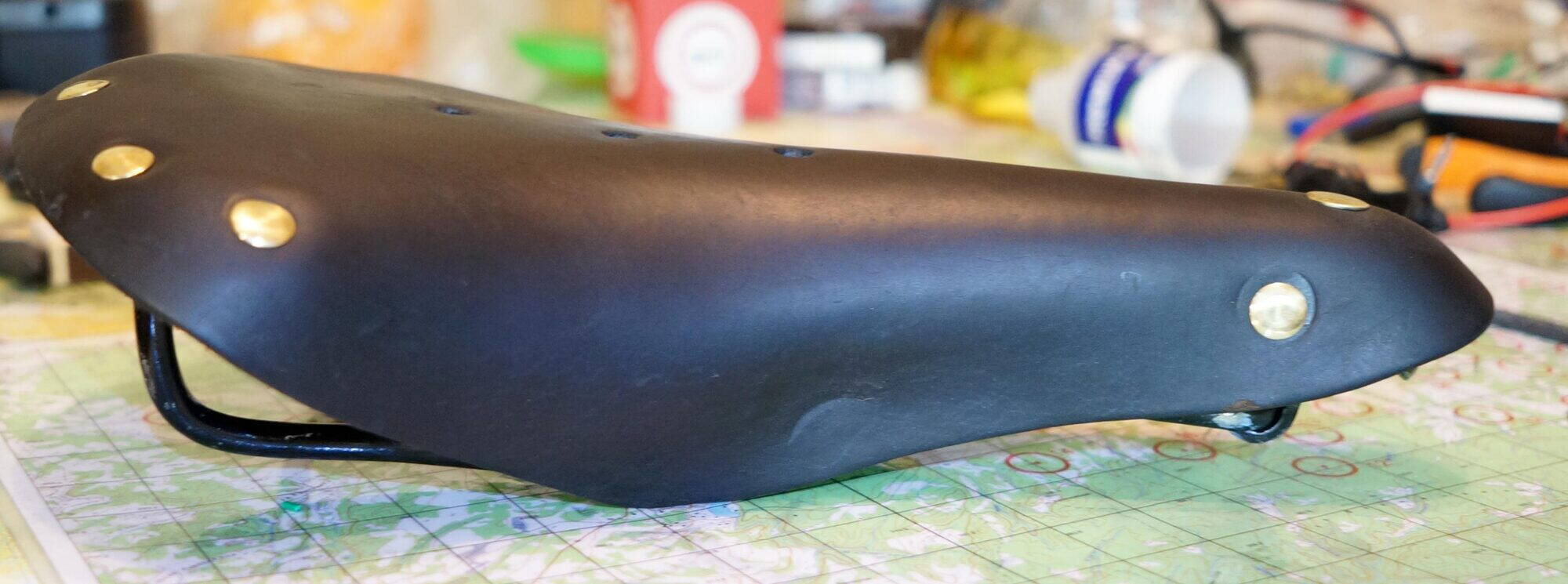

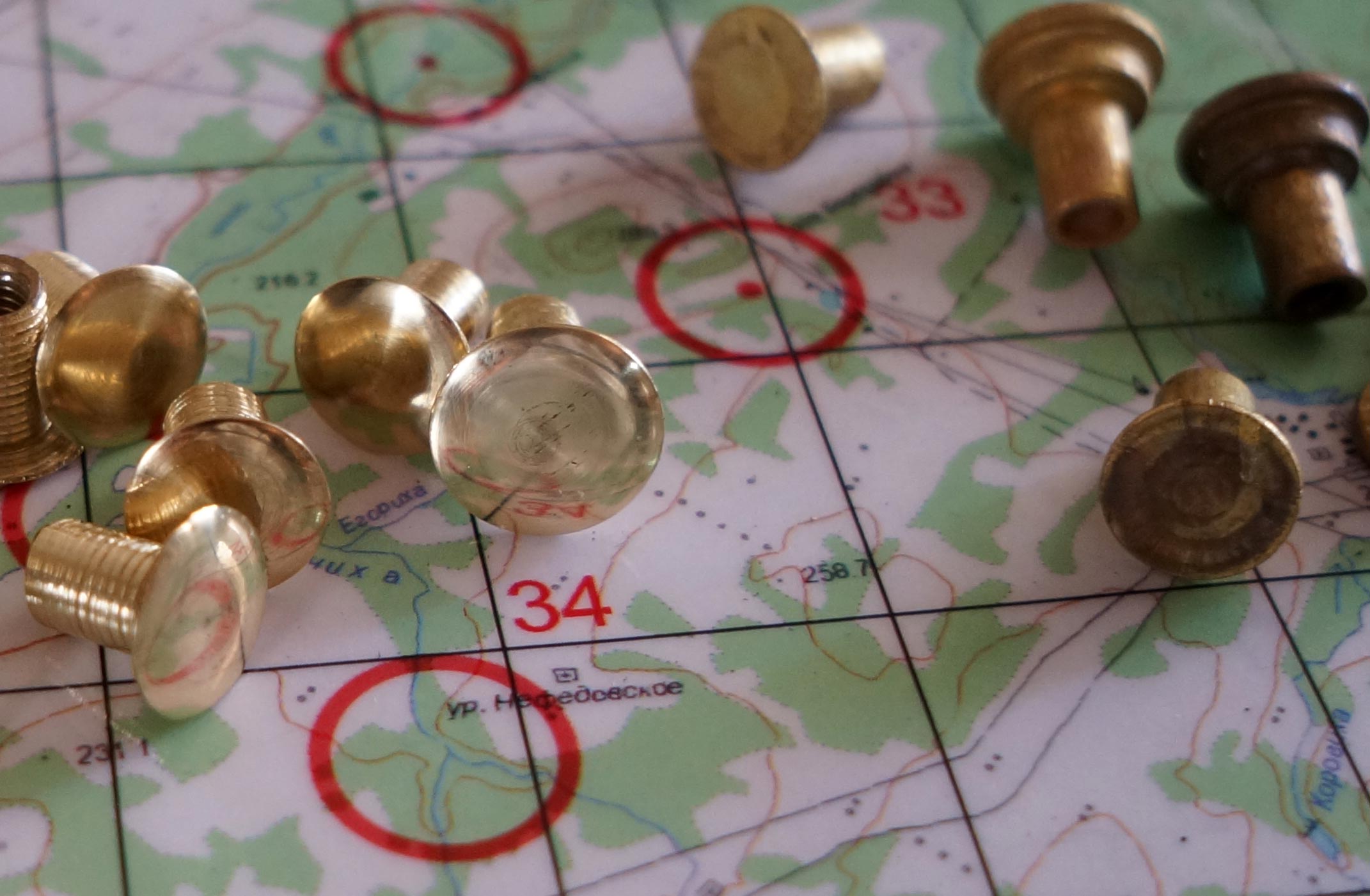

Попробовал болты как заклепки - в швейном нашел их, но их длины не хватило... Пришлось использовать вариант латунных заклепок от МАЗа.
DSC03032.jpg [ 238.44 КБ | Просмотров: 5326 ]
Вот такой результат:
DSC03035.jpg [ 310.18 КБ | Просмотров: 5326 ]
DSC03037.jpg [ 322.55 КБ | Просмотров: 5326 ]
 Заголовок сообщения: Re: Кожаное седло ХВЗ
СообщениеДобавлено: 26.09.2016 19:26
Сообщения: 3
Город: Новосибирск
Зарегистрирован:17.07.2016

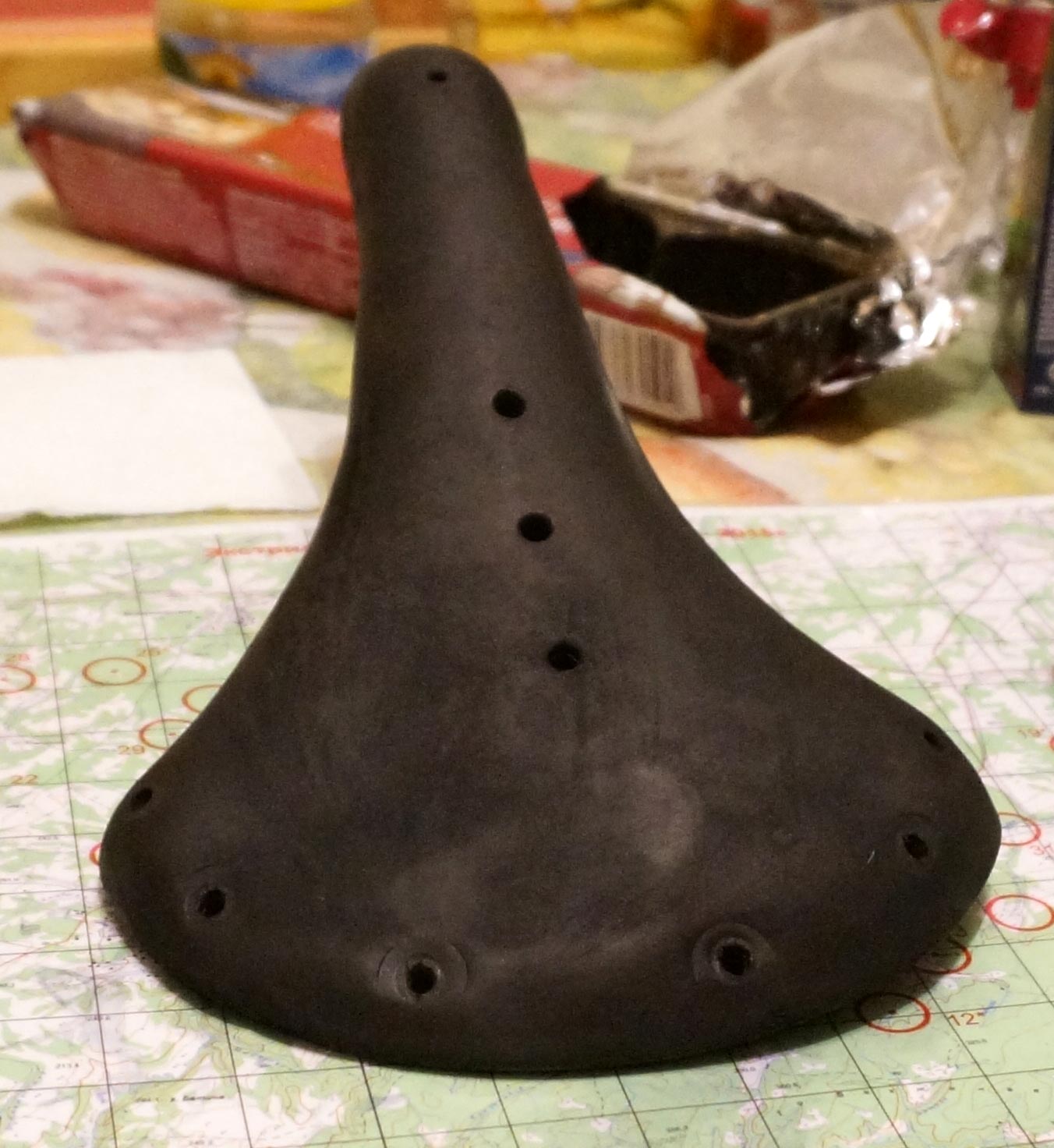

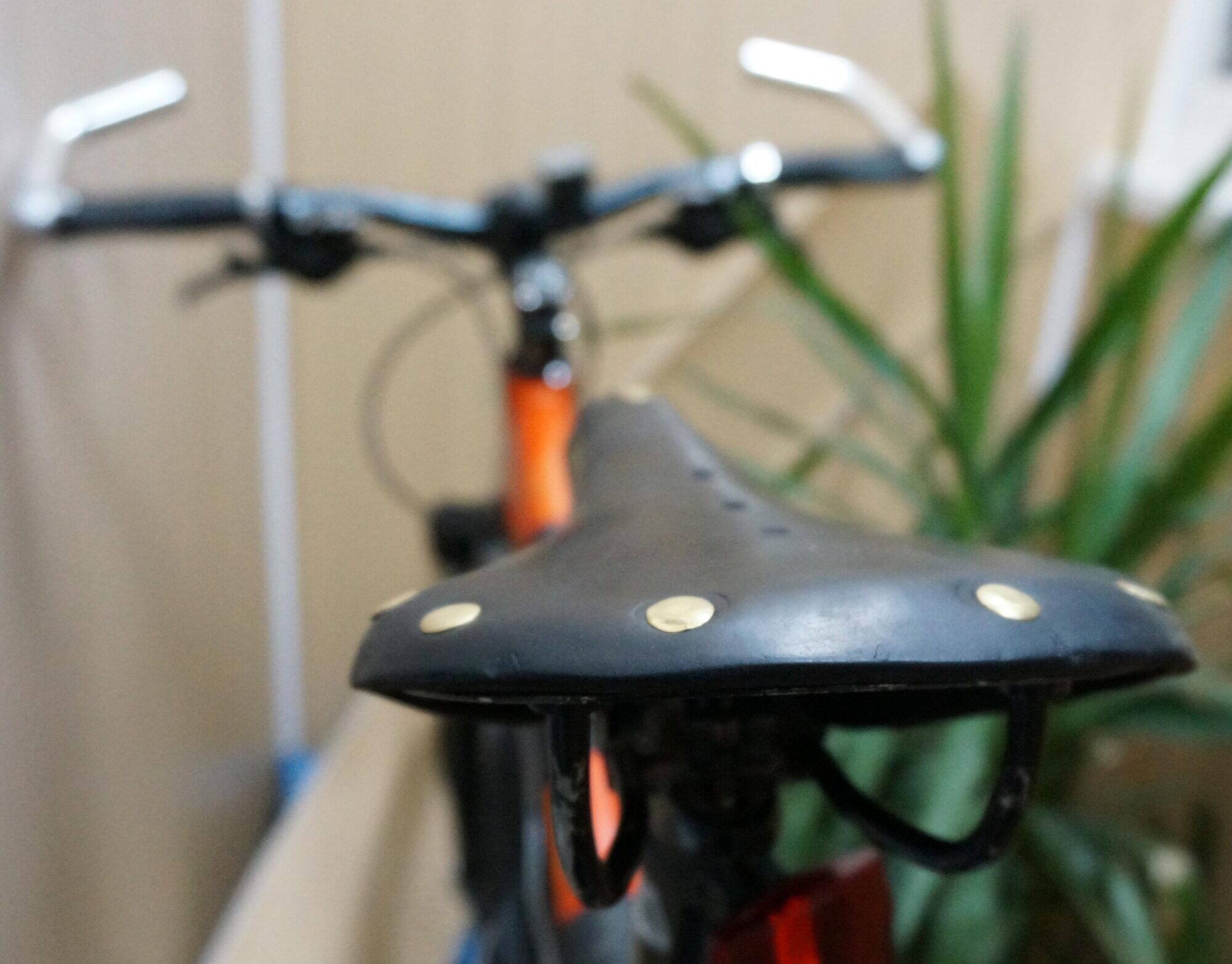

После 450 км:
DSC03980.jpg [ 735.39 КБ | Просмотров: 5326 ]
DSC03981.jpg [ 481.1 КБ | Просмотров: 5326 ]
Пока только намечается след под мою ж.
Седло деревянное. Трогал Бруксы у товарищей - они мягче моего седла.

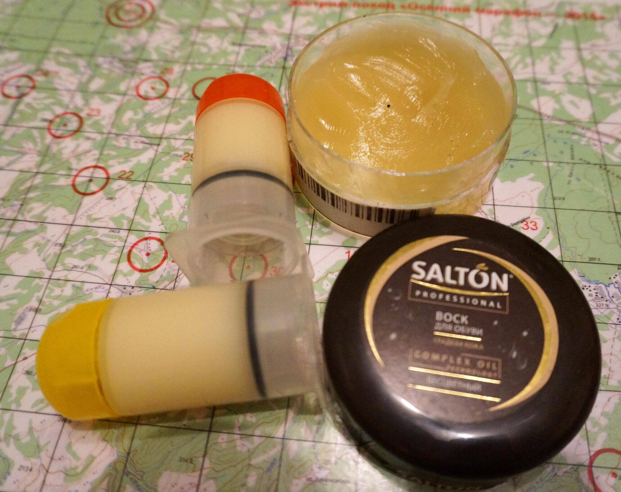

Хотел бы добавить и свои мысли в форум, может кому-то будет полезно.
Насчет замены Brooks Proofide.
Сразу были мысли что заменять воском Salton не совсем корректно - все такие в пруфайде основное это жир.
По форуму некоторые мажут средствами для ухода за седлами для лошадей.
В общем погуглил, почитал составы разных средств по уходу за кожей. Решил что сделаю сам что хочу.
Говяжий жир 60-70% + воск salton с норковым маслом 40-30%.
Но правда я Салтон нашел только профессиональный - в коричневой банке.
На водяной бане смешал, процедил через марлю получился результат:
DSC03984.jpg [ 1019.02 КБ | Просмотров: 5326 ]
Залил в тюбики.
Мне нравится :)
Ещё раз спасибо форуму!
Более подробно описал процесс в статье:
http://multiclub.nsk.ru/encyclop/snaryazhenie/vosstanovlenie-kozhanogo-sedla.html
PS как-то в обсуждениях проскакивало предложения закрыть ветку, чтобы коммерсы не читали. Не делайте этого! Это полезная информация и она может пригодится сотням таких как я!

Блин, скажите, где вы эти заклепки от МАЗов ищите???
Как называются, продаются поштучно?

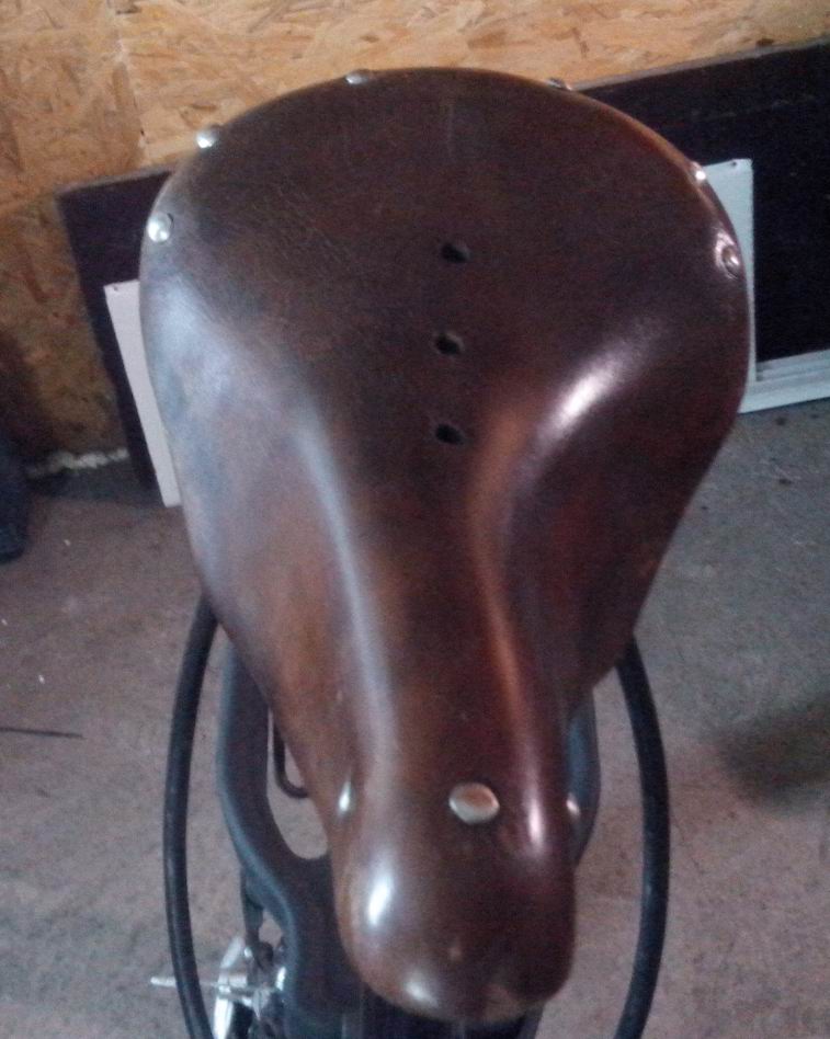

СообщениеДобавлено: 12.11.2016 11:30
Сообщения: 6
Город: Мариуполь
Зарегистрирован:12.11.2016

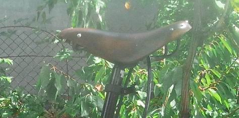

Привет крокодиловоды!Приобрёл седло.Вроде всё устраивает,удобное ,не натирает.Вот только вид не айс - кривое и просевшее слегка.Оказалось - кривая рамка.По коже вопросов вообще нет- без трещин,надрывов,краска устраивает.Хочу разобрать и выровнять рамку,но так как кожа уже кривая боюсь не станет на место.Придется замачивать,и за одно выровнять провал.И вот собственно вопрос: при замачивании и сушке что будет с поверхностью? Не хочу ни шкурить ни красить.Родная краска слезет?
Седло1.jpg [ 27.09 КБ | Просмотров: 4942 ]
Седло.jpg [ 84.83 КБ | Просмотров: 4942 ]
СообщениеДобавлено: 12.11.2016 16:20
Ну полової фарби, як на багатьох нових на вашому немає. Я б поставив на те, що воно не фарбоване зверху.
При намочуванні здивуєтесь скільки бруду буде. Воду доведеться міняти рази три як мінімум. Після просушки, пропітки пруфайдероподібним кремом ( обов'язково ) і дополіровки п'ятою точкою буде приблизно такий колір як зараз.
Можете глянути мого Черного птаха, там сідло нічім не фарбоване.
З.І. водичка має бути не тепліше 40 градусів.
СообщениеДобавлено: 12.11.2016 20:44
Сообщения: 6
Город: Мариуполь
Спасибо за ответ.А замачивать обязательно в желатине? Если без желатина замочу не растянется?
СообщениеДобавлено: 12.11.2016 21:29
Желатин це засіб зробити шкіру "дубовішою". Його варто використовувати якщо шкіра м'яка і просідає під вагою. 100% гарантії всерівно не дає, але нічого кращого поки не придумали.
СообщениеДобавлено: 13.11.2016 18:38
Сообщения: 204
Город: Вольногорск
Возраст: 55
Зарегистрирован:11.01.2015
Горячая вода-смерть черпаку(любой коже)только теплая,как Евгений76 писал.
