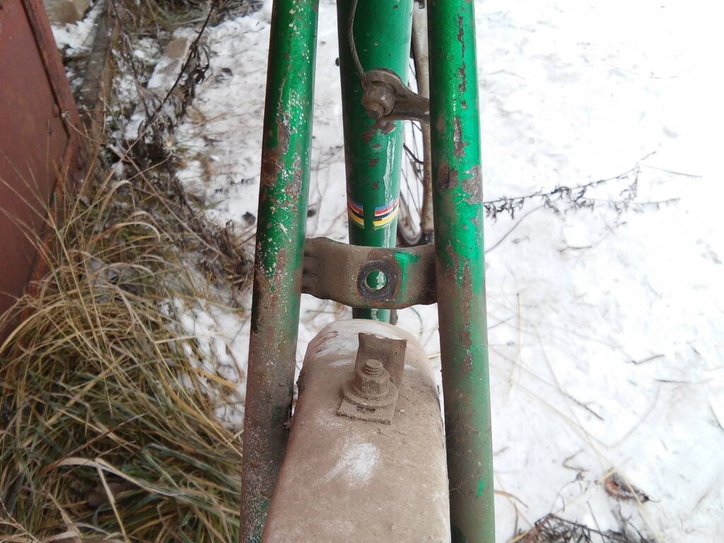

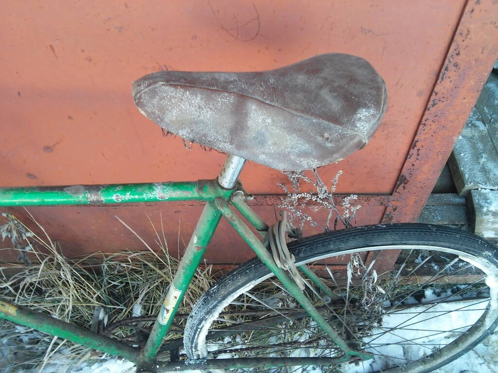

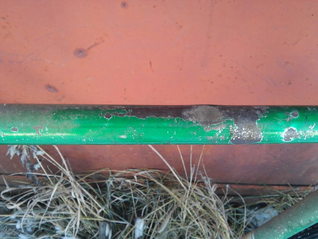

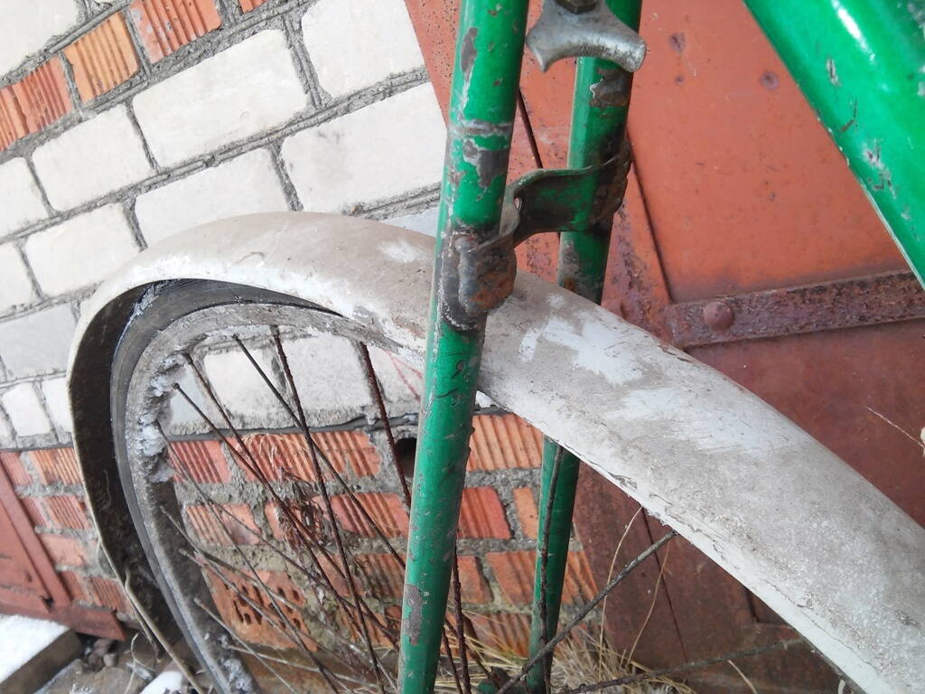

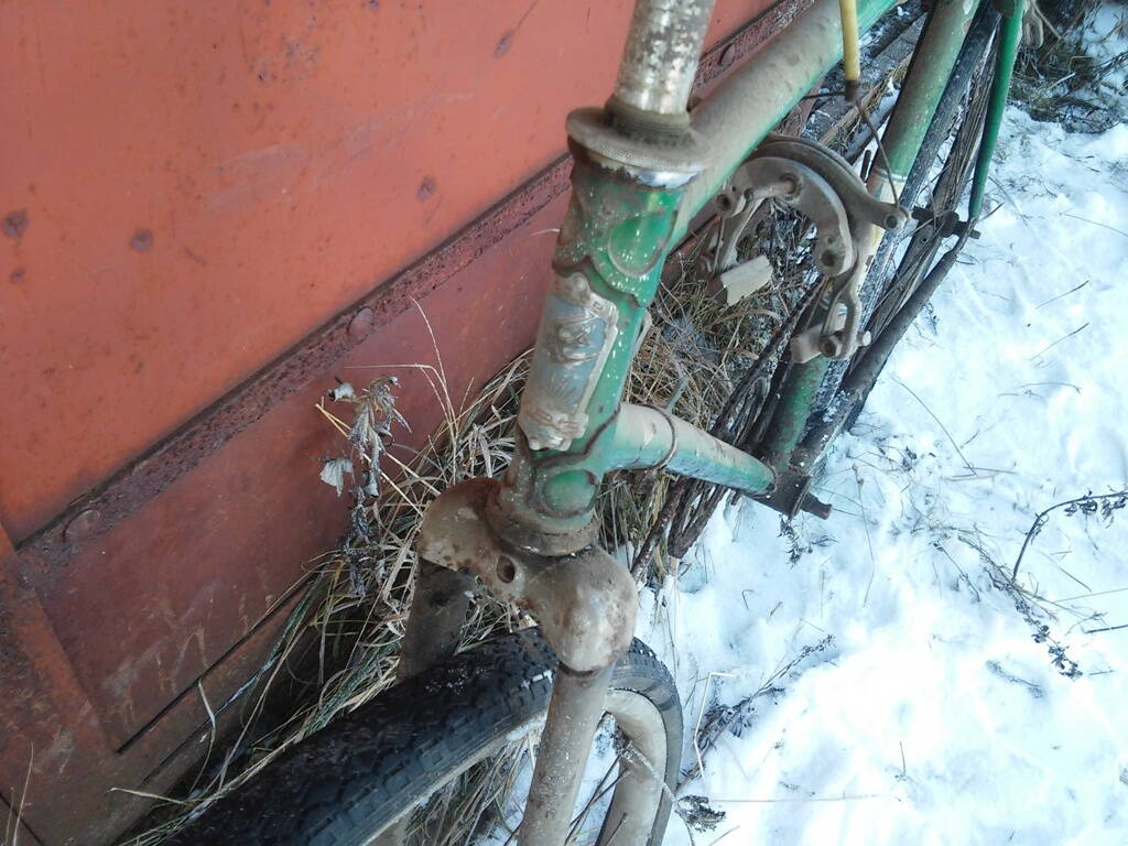

Извините что пишу в вашей теме, пока еще не достаточно материалу для создания собственной темы. В кратце о моих велосипедах имею:
1. Спутник В301 74 года, не родная вилка горб и мятина на раме (возможно вилку поставлю от спорта)
2. Спорт 542-01 76 года, передняя система под замену, задний мостик переварен криво, высверлена резьба под заднюю перекидку (скорее всего будет донором для спутника).
3. скорее всего турист 91 года. Пока скорее всего соберу на его раме 1 велосипед, знаю что год плохой но рама в отличном состоянии
Вопрос еще есть вот такой: на спутнике есть горбик, как исправить я у вас нашел, но есть вмятина на раме. она критична или можно ее за шпаклевать (или ее как то по другому выводить)? (рама спутника будет красится т.к задние перья в глубокой ржавчине и родную краску нет смысла оставлять)
Комментарий к файлу: Спутник, вмятина на раме
20151114_130021.jpg [ 227.28 КБ | Просмотров: 5139 ]
Комментарий к файлу: Спутник, горбик
20151114_125942.jpg [ 308.87 КБ | Просмотров: 5139 ]

Мне-то не жалко - на то и гараж. Просто потеряется потом. Но как раз уже на начало своей темы есть - чем предыдущий пост не начало?
Вмятину проще как-то зашпаклевать. Выправить-то всё можно, но стоит ли того гемора..

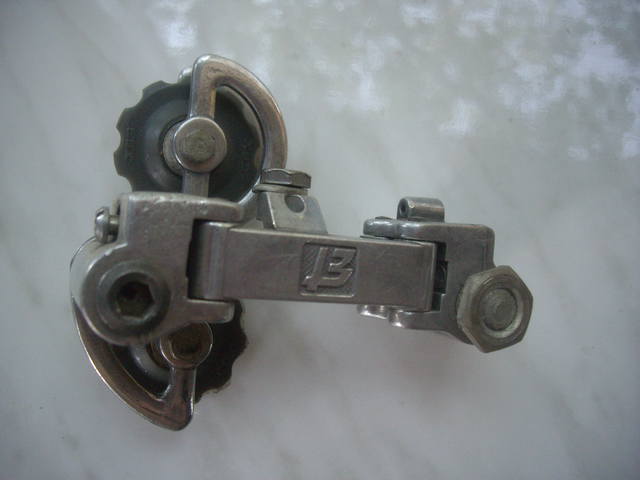

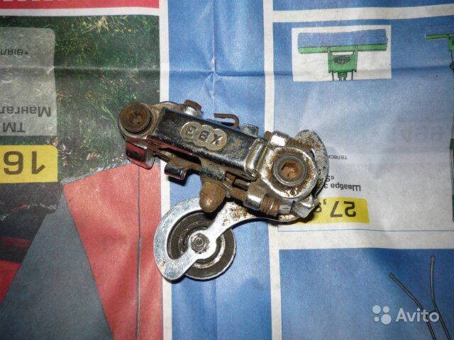

Еще тогда задам вопросик: какая задняя перекидка лучше раннего выпуска где буквы хвз в ряд прописаны или более позднего где эмблема упрощена (или еще какие есть)? Это на случай если придется искать вместо пензенской Велты.
Комментарий к файлу: Фото с яндекса
1617616650.jpg [ 62.88 КБ | Просмотров: 5114 ]
8843445_m.jpg [ 20.72 КБ | Просмотров: 5114 ]

kisa бустер тут подсмотрен? :)
СообщениеДобавлено: 25.11.2015 23:51
Вау! Неа, сам придумал, когда увидел, как оси рычагов гуляют. По аналогии с вибряковыми. А прямой такой на табуретку ваще сам попросился потом :D

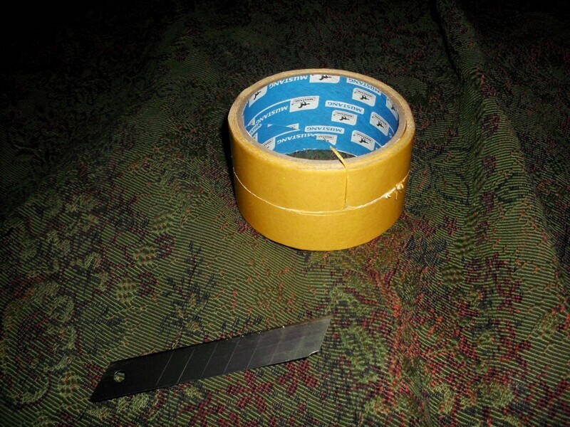

На всякий случай, ознакомился в Тырнете с несколькими образцами ленты для приклейки трубок разных фирм, в т.ч. именитых. Сделал вывод, что это (за редким исключением) такая же лоховская изолента, как обмотки на руль по 400 грн. Аргументирую:
Она разная для алю и карбон ободов. А бывает и одинаковая. Причём "разная" дорогая, а "одинаковая" не очень. Лепет про адгезию смешон - скотч такая штука, что ко всему, что не жирное, лепится одинаково.
Тогда почему? Алюминий при торможении греется намного сильнее, чем карбон, значит под алю обода лента должна быть более термостойкая - более крутая, более дорогая. Это не так, даже наоборот.
Самый вкусный момент: НИ ОДИН из именитых производителей в спецификации ЛЕНТ ДЛЯ ШИН ГОНОЧНЫХ ВЕЛОСИПЕДОВ не указывает усилие клеящего слоя на отрыв. Нигде не указана допустимая температура. Всё, что пишут именитые и не очень производители про ту ленту - это размеры и (иногда) материал обода.
ПОЧТИ ВСЕ зачуханые фирмочки, торгующие по киевским задворкам ТОВАРАМИ ДЛЯ УПАКОВКИ, как и ширпотребные супермаркеты, не только УКАЗЫВАЮТ ДИАПАЗОН ТЕМПЕРАТУР И УСИЛИЕ НА ОТРЫВ, но и предлагают ленту с ДВУМЯ РАЗНЫМИ УСИЛИЯМИ!
Вывод? Как про обмотки за 400 грн. Это упаковочно-монтажный скотч, красиво нарезаный и упакованый. Во всяком случае, при любительском применении. Критической разницы в эксплуатационных качествах разных скотчей нет. В потребительских есть - из хозмага нужно нарезать самому, а из веломагазина скотч уже заботливо обрезан в нужную ширину.
Кроме того, изучение по Тырнету и сопоставление потребных свойств клеевого шва намекнуло, что не очень-то зверски те шины должны быть приклеены.

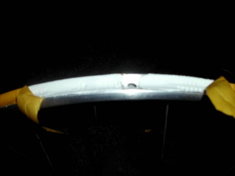

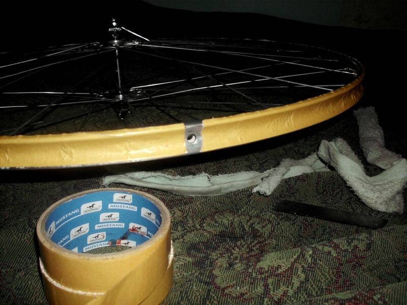

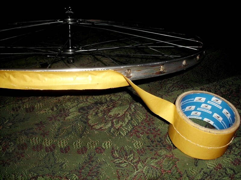

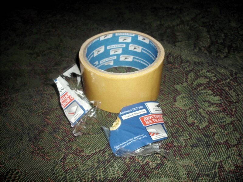

Короче, чуть ли не в ближайших хозтоварах приобрёл рулон ленты на тканевой основе 50мм х 5 м. За 30 грн. Это ровно на два велосипеда, т.е. 15 грн/велосипед, что почти в 10 (десять) раз дешевле особо специальной дешёвой ленты. Цены невеликие (если заказывать трубки, обычно удобно сразу заказать к ним ленту или клей, а не выделываться, как я), но каково соотношение?!
DSCI0885.JPG [ 109.73 КБ | Просмотров: 4808 ]
Пакет разорвал до съёмки - хотелось пощупать. Материал очень липкий и пластичный. Для монтажа на колесо захотел распилить рулон пополам. Это сделать непросто - нож вязнет и липнет в клею. Тем не менее, у меня получилось сделать разрез неполный, но на достаточную глубину:
DSCI0896.JPG [ 188.84 КБ | Просмотров: 4808 ]

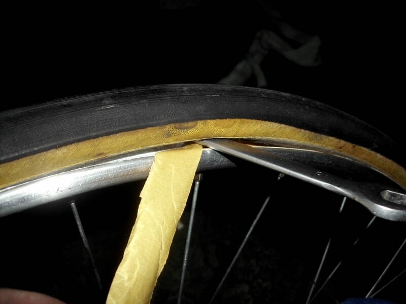

Приклеил скотч на колесо, ведя ровный его край по кромке обода. Начал от отверстия для ниппеля.
DSCI0897.JPG [ 162.71 КБ | Просмотров: 4808 ]
Воздушные пузыри нестрашны. Они потом уходят - частично при проглаживании, полностью уже при склейке - скотч несколько пористый, воздух больше держит изолирующая бумага. Наклеил, прогладил плотно.
DSCI0898.JPG [ 86.03 КБ | Просмотров: 4808 ]

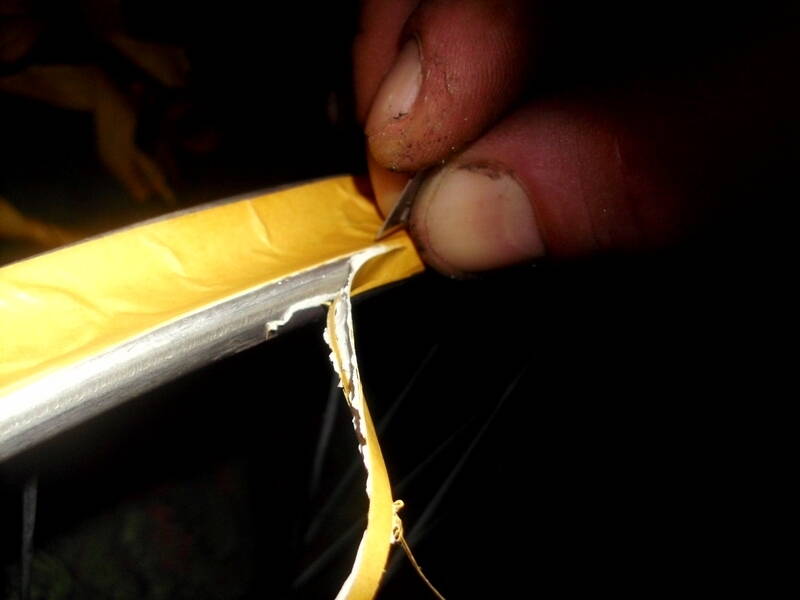

После этого нужно обрезать неровную широкую кромку, оставшуюся от грубой разрезки рулона.
DSCI0903.JPG [ 174.68 КБ | Просмотров: 4808 ]
Около ниппеля с двух сторон удаляем изолирующую бумагу
DSCI0900.JPG [ 110.33 КБ | Просмотров: 4808 ]

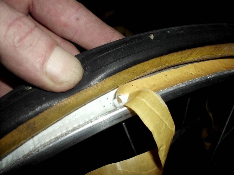

Надеваем слегка накачаную "до формы" шину на место поверх бумаги, но около ниппеля она уже приклеивается - сначала неплотно. Мои шины уже были надеты на колесо, но слышал, что совсем новые нужно как-то растягивать - пока ничего об этом не знаю.
Потом между шиной и ободом вводим что-нибудь (я использовал гаечный ключ), отводим им шину от обода и в этом месте вытаскиваем часть изолирующей бумаги. Делать это нужно небольшими отрезками. При этом несколько раз нужно менять "концы" бумаги, занимаясь ими попеременно, чтобы закончить работу в районе стыка обода, подойдя к нему с двух сторон.
DSCI0901.JPG [ 189.27 КБ | Просмотров: 4808 ]
Иногда бумага обрывается - это не страшно.
DSCI0902.JPG [ 255.12 КБ | Просмотров: 4808 ]
Получается сильнее оттянуть шину и подцепть ножом край бумаги.
После того, как шина улеглась на обод полностью, ещё есть возможность пройтись по кругу и подкорректировать её положение.
Потом накачал шины полностью, вкинул в раму и погнал тестить - даже фоток готовых колёс не сделал :D Ну уже потом, с велосипедом :wink:
