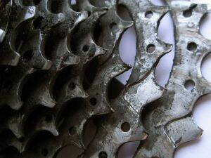

Михаил-35 писал(а):
Еще прошу совета, если можно определить по фото состояние звезд.
ИМХО - глянь на фотку:
Здесь малая звёздочка почти девственная, а остальные изношены (в разной степени)
Вот и прикинь "х. к носу" применительно к своей кассете... :wink:
"МопЭд не мой" - ГУГЛ выдал картинку по просьбе ув. Михаила-35
(Сам проблем с износом звёзд не ведаю, ибо - "планетарий"!) :Yahoo!:

Сообщения: 113
Город: Краматорск
Зарегистрирован:18.06.2014
ANDYBAZ
пятой снизу звездой можно дрова пилить :shock:

СообщениеДобавлено: 27.11.2015 18:34
Такими новыми можно дрова пилить - это ж современные :D viewtopic.php?f=31&t=291326#p1592559
СообщениеДобавлено: 27.11.2015 18:41
Сообщения: 113
Город: Краматорск
kisa
я просто до такого состояния ушатанных и не снятых с кассеты не видел :eek: как там цепь-то ходила? Судя по тонне грязи и остаткам смазки этим пользовались :D
