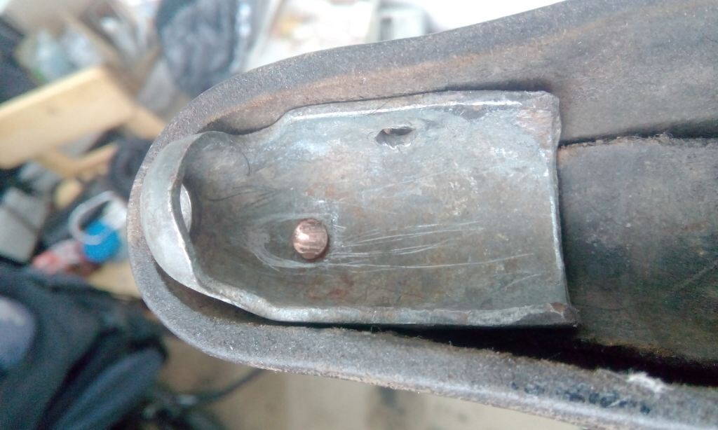

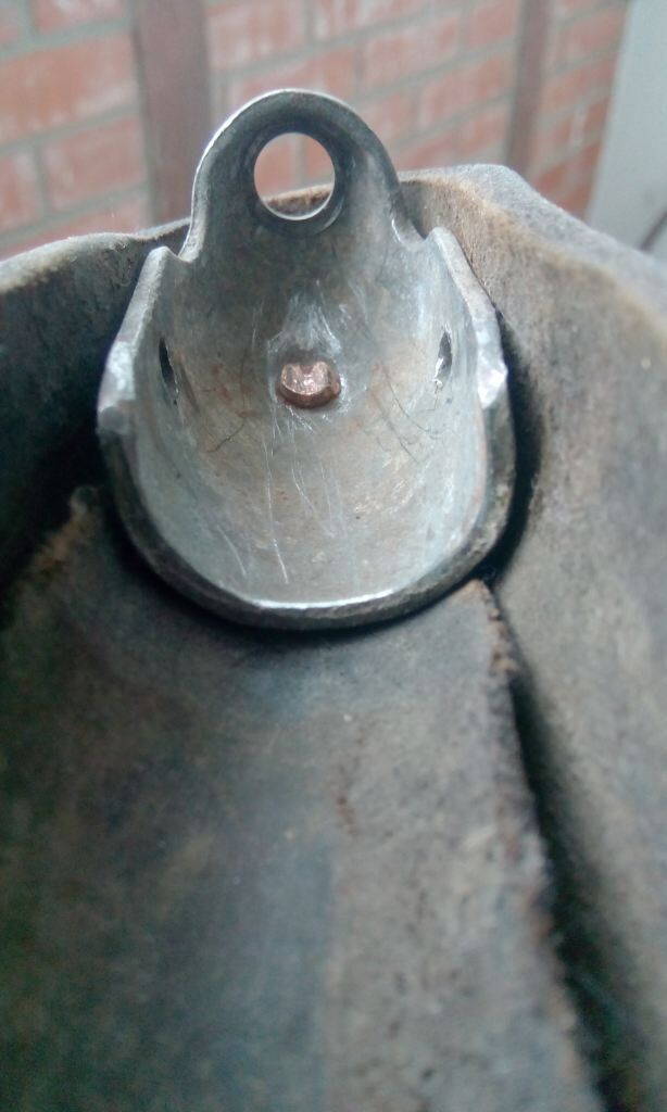

Добрый день!
Подскажите, а как мне вынуть вот эту заклепку на носике?
Она как бы расклепана.
Спасибо,
Александр
IMG_20170211_101607.jpg [ 87.3 КБ | Просмотров: 5526 ]
IMG_20170211_101631.jpg [ 68.24 КБ | Просмотров: 5526 ]
 Заголовок сообщения: Re: Кожаное седло ХВЗ
СообщениеДобавлено: 19.02.2017 15:43
Только высверлить, конечно.

СообщениеДобавлено: 19.02.2017 23:26
Сообщения: 70
Город: Одесса
Зарегистрирован:25.09.2011
И накернить бы предварительно. А то выглядит выпукло

Высверлить конечно можно, и действительно главное накернить, но так-то вот бормашинка типа Дремеля или т. п. в хозяйстве незаменимая вещь. Расклепы при ее наличии убираются на раз маленьким отрезным диском, т. е. получаем нечто вроде микроболгарки. И кстати в труднодоступных и неудобных для кернения точках типа этой отверстие намечать тоже удобнее не керном, а например алмазной шарошкой в той же бормашинке.

Вот это вы меня озадачили :)
Спасибо за ответы.
Такой машинки у меня нет, буду искать варианты.
СообщениеДобавлено: 20.02.2017 11:12
Да керна и дрели достаточно :D
