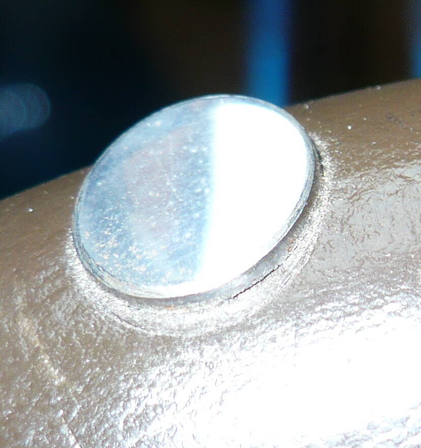

Kirill Yevtushenko писал(а):
Mixal
Болты похожи на оцинкованные — будут ржаветь.
Есть немного. Головки винтов полированные. Пасту не удалял, плюс покрытие воском. Все равно, небольшой налет появился. На фото не очень хорошо видно:
Налет на винтах седла.jpg [ 367.59 КБ | Просмотров: 6014 ]
Но и удаляется он со всех головок за пять минут с помощью насадки на дрель и пластиковой карты.
Кожа не растянулась. Накрутить гайку на болт натяжения пока не получается, места по-прежнему не хватает.
