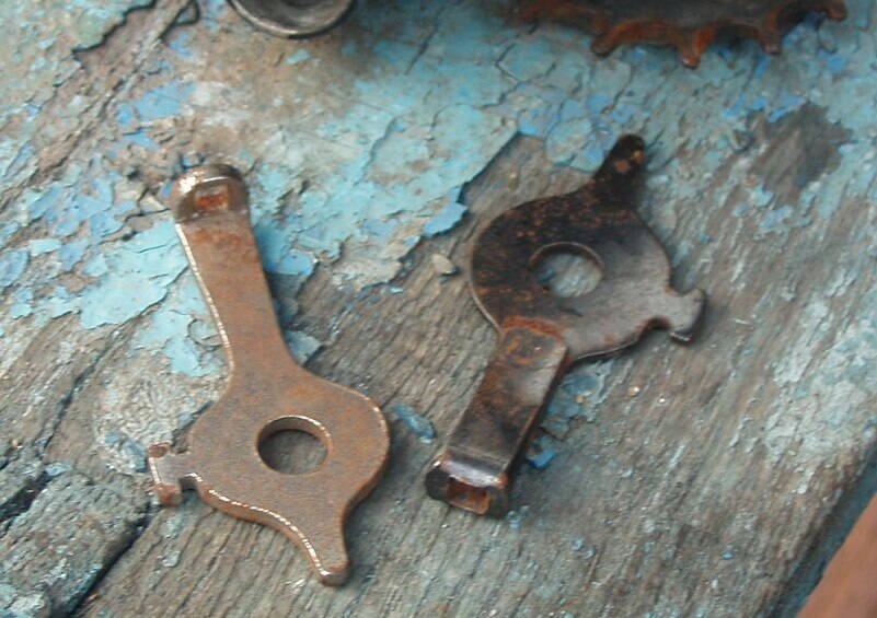

Пришёл ко мне Турист очередной, в бардачке был хлам. Специфический велосипедный - ниппельная трубка, детальки от тормозов и т.д. Но среди хлама оказались непонятные предметы - не могу понять, что это. Оно вообще велосипедное?

Может ключ для спиц? Под два размера нипелей?
Возможно это от мопеда упоры для регулировки натяжения цепи, одеваются на ось заднего колеса и тянутся болтиками.
