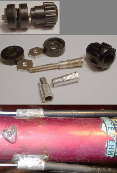

Моё решение - на основе клемм от каких-то советских электроприборов.
Гнездо по диаметру подходит для оплетки троса, но без пластиковой
оболочки.
Далее сверлится отверстие для троса и отрезается.
Бонки я делал более длинные. Так пайка обычным припоем будет прочнее.

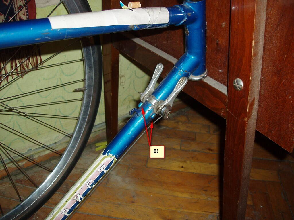

:shock: Заводские! "Турист" 1978 г рама № 066439.
Вел с покупки никто не разбирал и не переделывал.
Может, на заводе кто-то для себя или по просьбе делал? Спецзаказ :twisted:
 Заголовок сообщения: Re: Боночки для тросиков
СообщениеДобавлено: 01.02.2014 19:17
Ага, с харьковского завода в сарай под Киевом :D
СообщениеДобавлено: 01.02.2014 19:47
Скорее всего рама рождалась как Спорт В542-01 (там манетки на выносе) и случился выкидыш с наклейками Турист :facepalm:
СообщениеДобавлено: 01.02.2014 19:59
:unknown: Никогда не видел, млм внимания не обращал. Вообще заводские бонки (немного другие) видел только на старинном шоссере (харьков или Чемпион - не помню). У которого манетки в концах барана.

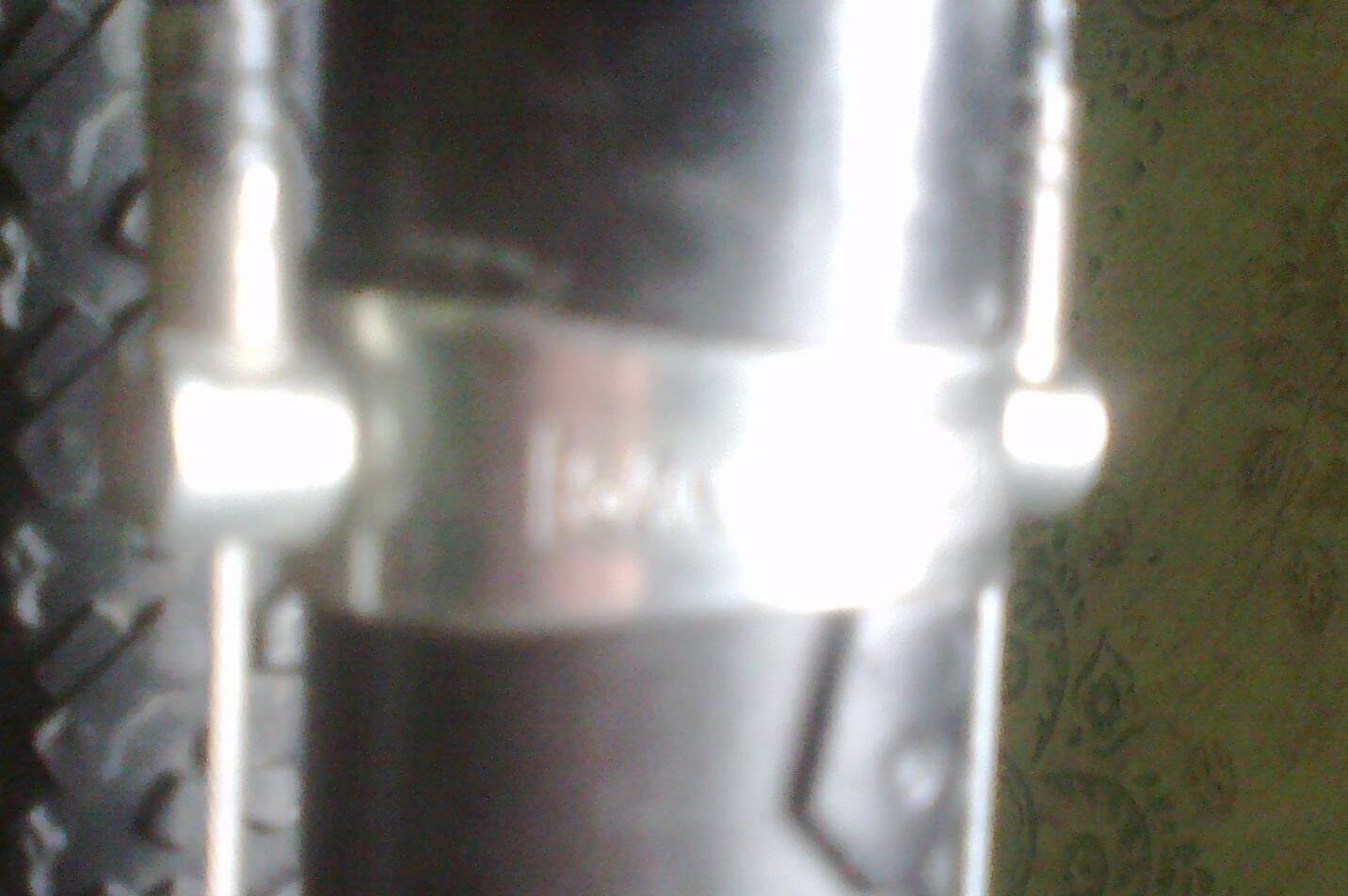

Подскажите где приобрести бонку-хомут для рамы ХВЗ

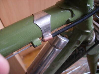

Вот спаял пример варианта, озвученного выше: старый стальной хомут от подседельника с какогото европейца с напаянными латунными бонками (части от разъема)
Браво :good: Кмк, одна из лучших реализаций этого узла в съёмном виде :yes:
