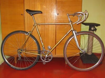

kisa
Ну шо, так чуток по лучше?
- Вынос СШ + турист
- тормоза пока что "ХВЗ"
- передняя перекидка самая самая поздняя, просто состояние отличное
- манетки будут простые ранние
- седушка только такая, якась италия
- руль СШ, в тормозных ручках одна не родная, а от позднего старта, они отличаются. Ранние ручки красивше.
- цепь КМС 6-ти скоростаная как бы

Хорошо, по мере того как будут попадаться аутентичные детали можно добавлять их на велосипед.
 Заголовок сообщения: Re: В-552 "Харьков" 66 - denis_ber
СообщениеДобавлено: 23.06.2015 21:53
:yes:
Серега +1
СообщениеДобавлено: 23.06.2015 22:46
Попалась деталька, почисти приведи в порядок и прикрути, если не к чему прикрутить, прибери, а лучше спрячь, только запомни куда))

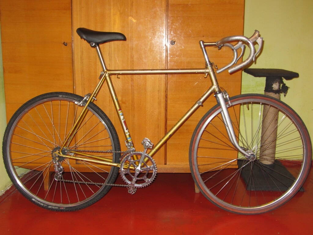

Ну вот, хочу поделится некоторым результатом! Первая задача, а именно поставить велосипед на колеса и так чтобы не стыдно было, выполнена! Велосипед приобрел вид велосипеда :)
Отдельную благодарность хочется выразить Бегущему Черепахе за предоставленную вилку и Brovarec за "родные" тормоза и еще одну детальку, но о ней когда-нибудь позже.
Так как с родной вилкой тяжело, да и найти адекватную вилку СШ под 58 рост еще и за адекватную цену это почти не реально, Николай подогнал вилку от импортного туриста с высоким штоком. Для этой вилки пришлось подбирать импортную рулевую. Значится так, нижняя чашка осталась родная, верхняя чашка от туриста, а сама гайка от импортного вела, очень напоминающая туристическую гайку, просто по резьбе они очень разные. Резать шток не поднялась рука и чтоб компенсировать высоту штока я просто влепил обойму от разбитого подшипника :) Сверху обычная гайка под импортную резьбу.
Ну и конечно же тормоза
Ну колеса мои старые, втулки от СПОРТа, задний обод турист, передний одинарный современный.
Покрышки китайские 32х622 снятые с другого проекта, по факту ширина получилась 28.5
Ну как-то так. Понемногу раскатываю, подтягиваю. Что будет дальше еще не решил. Скорее всего буду очень лениво и неспешно искать остальные детали, но главное что он ездит и за него не стыдно :)
П.С. 58-ая ростовка тоже какая-то маловатая под рост 184, уже надо 60-ую пробовать :D

Нра! :good: Тащусь от хромированных вилок. :smile:
Есть ещё запас седла назад похоже. А попробовать оно завсегда хорошо. :D

Бо708 Ну седло между прочим задвинуто вперед по рейкам, т.е. длины рамы мне хватает. Она кстати на неск мм все же длиней 56-ой ростовки. Мне не хватает именно высоты рамы :) Люблю когда руль стоит высоко но на этой раме вынос и подседел выглядят как "жирафы" :)
Я просто хочу высокую раму, примерно 62мм по подседельной трубе, но чтобы не длинная была. Надо было СШ 66-ой ростовки брать, на ОЛХ проскакивал :D

Педали эти, что не на есть родные, ставились еще такие на Чемпион
