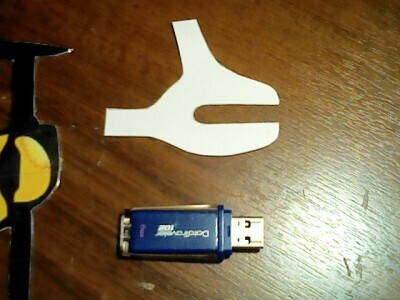

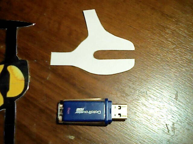

Не составит ли вам труда выложить в общий доступ чертеж самодельных дропов, пожалуйста. Какую сталь использовали при изготовлении дропов? Спасибо большое :smile:
Изготовил на " глаз" свои, но всё таки опасаюсь идти с ними к мастеру, вдруг не встанут как надо.

так а что там чертить? выпаяли старые, нарисовали на картонке новые, примеряли, вырезали, не понравилось - рисовать по-новой, понравилось - нарисовали на листик и отнесли на производство.

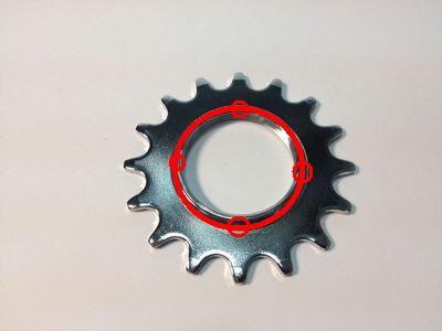

Можно ли вас попросить сфотографировать заднее колесо более детально ? Я немного не понял, как вы крепили пинами звезду к обычной втулке. Спасибо большое !
СообщениеДобавлено: 27.01.2016 09:30
1. Прорезал надфилем черыре полукруглых канавки в звезде.
2. Накрутил звезду до упора (это очень тяжело!)
3. Наломав кучу свёрел :D , досверлил так, что теперь половина окружности отвертия под пин находится на звезде (пропилено), половина - на втулке.
4. Забил туда пины.
Соединение неразборно. Для возможности замены спиц, головки у них отрезаны, концы фигурно согнуты в виде буквы Z. Без этого спицу заменить невозможно!
Смотрите первую страницу темы, второй пост - больше фоткать нечего, лучше видно не будет.
Вот так располагаются шпонки:
