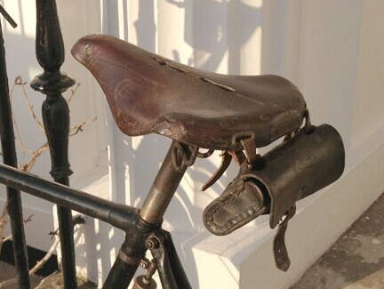

Вроде видал что-то похожее в магазине фурнитуры. У сапожников или сумкопочинятелей :) спросите. А там на седле эээ... ну.. вылета, свеса шкуры хватит, где их установить?
1900_Elswick_43.jpg [ 58.85 КБ | Просмотров: 1684 ]
О! У меня на блайзере такой есть :)
P1010310.JPG [ 46.21 КБ | Просмотров: 1684 ]

Судя по Бруксу, только в СССР.
По моим наблюдениям задние стальные пластины на советских седлах отличаются только наличием ушек, я про женские и мужские.
Как вариант, если очень они нужны просто высверлить (выфрезировать) в задней пластине и коже.

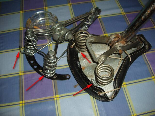

А вот железные на Салюте и китайской пародии на Брукс:
P1010311.JPG [ 102.93 КБ | Просмотров: 1682 ]
Тупо подложены под пружины, как шайбы. Такие можно от убитого Салюта добыть или сделать дрелью, напильником и надфилем элементарно.

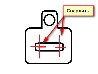

На женские их ставили, ибо подрамный некуда тулить, и на складные тоже.
Чтобы детали получились одинаковые, применяем азбучный слесарный приём: обрабатываем в пачке. Берём заготовки - я так думаю, из листовой нерж, а прикольнее (идея!) из латуни. Одну размечаем, затем складываем их вместе. Берём сверло где-то 5 мм и вместе, пачкой засверливаем в двух точках:
Новый точечный рисунок.png [ 8.5 КБ | Просмотров: 1679 ]
Скрепляем заготовки винтами М5 и обрабатываем совместно - сверлим большое отверстие, делаем контуры... Детали получатся одинаковыми. Одинаковые пропилы потом сделать уже совсем несложно - добавить дырок между первыми двумя и выровнять надфилем.

Я как раз имел ввиду такие как на салюте, про те которые дырки в шкуре как то забыл.
Думал из метизов каких нибудь сделать.
Хотя идея kisы мне нравится больше, есть пластинка латуни 1.5мм.
