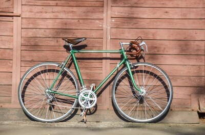

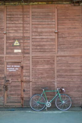

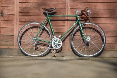

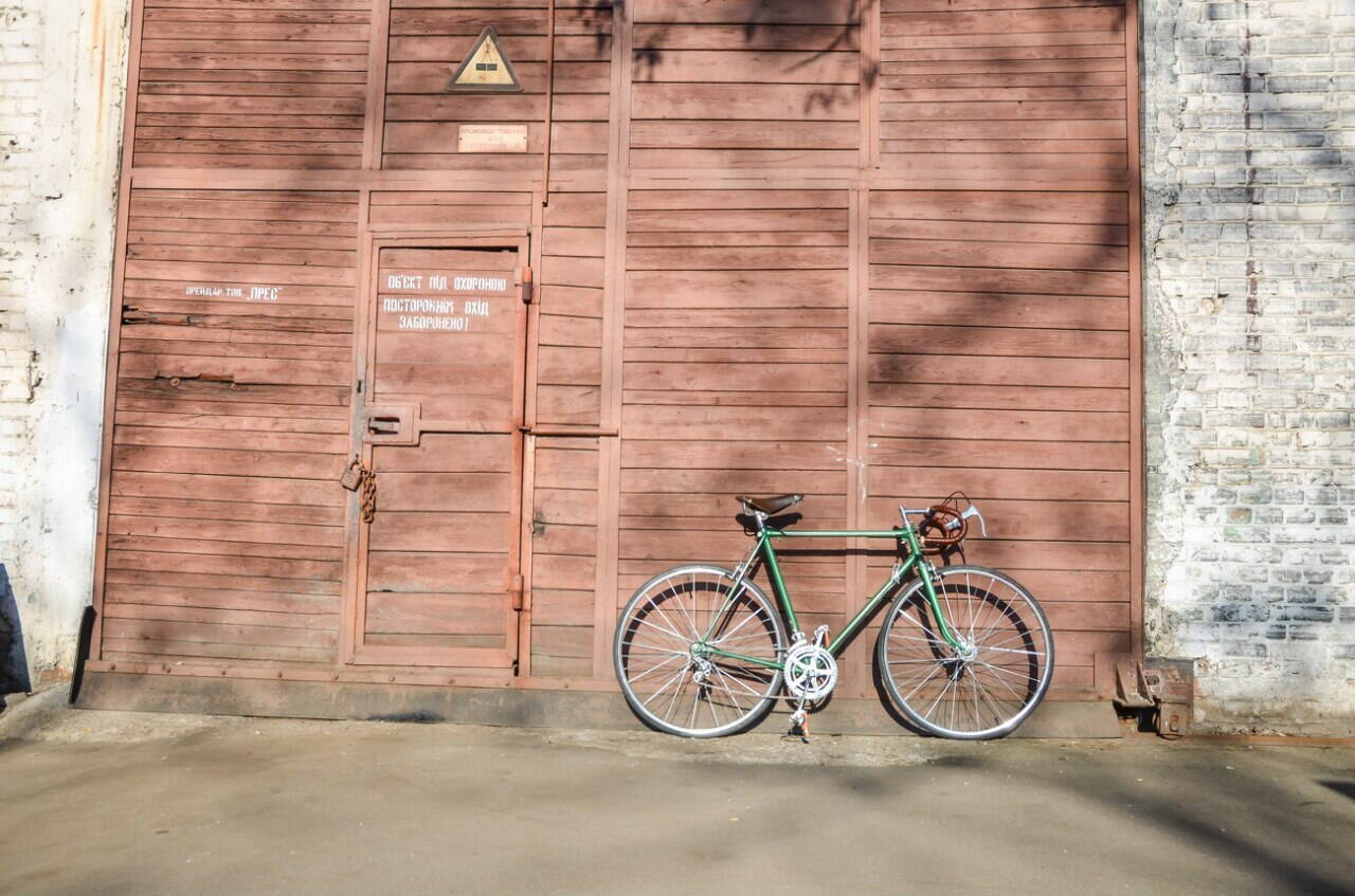

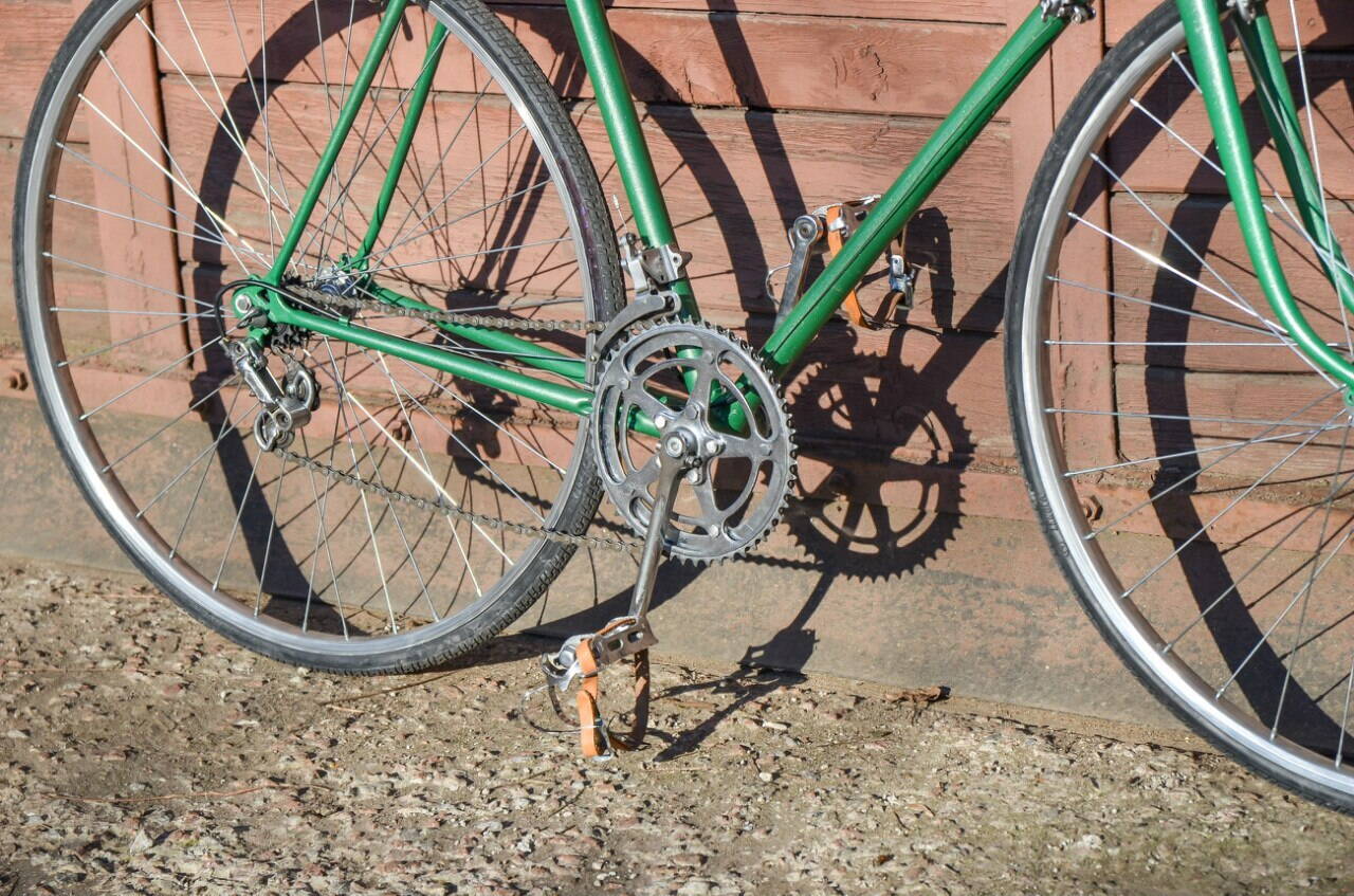

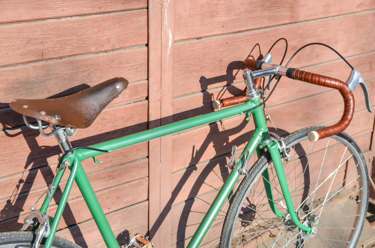

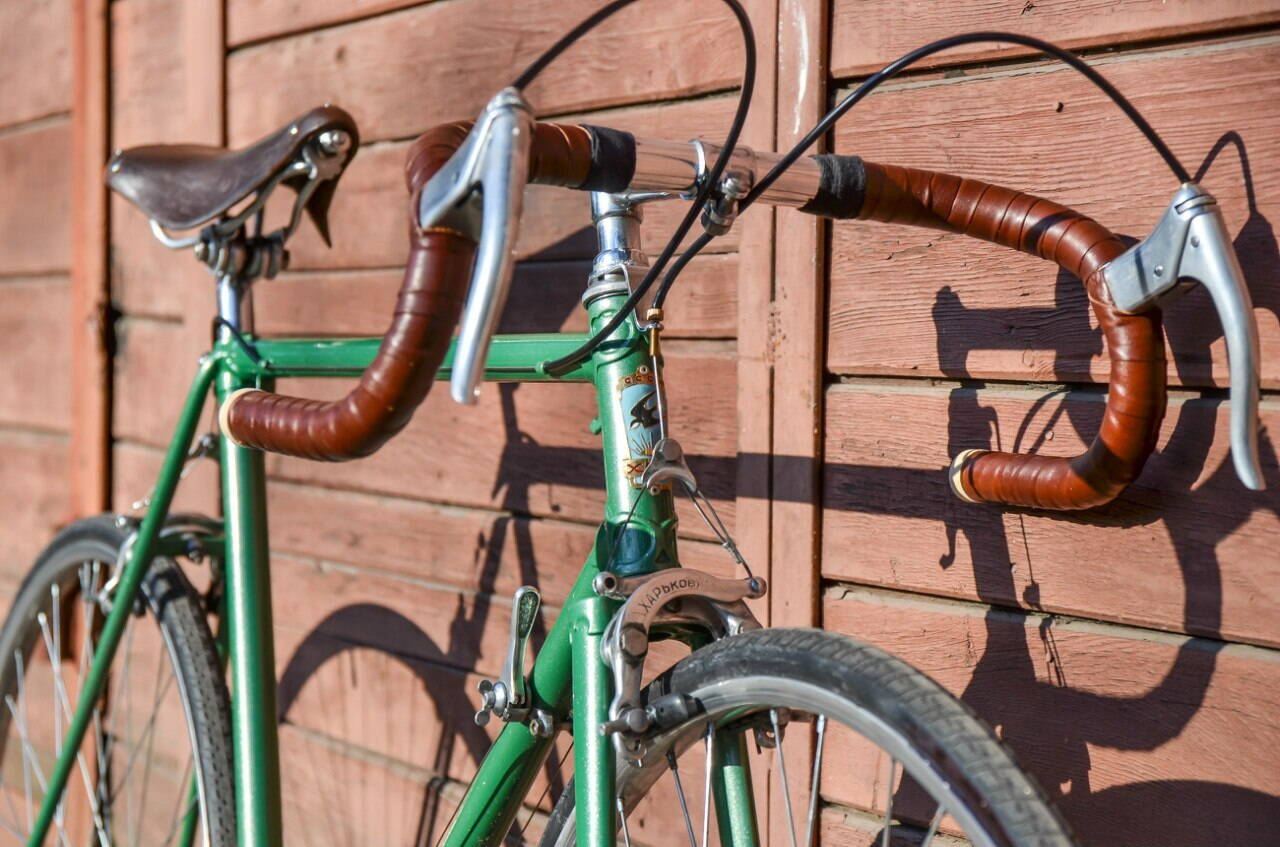

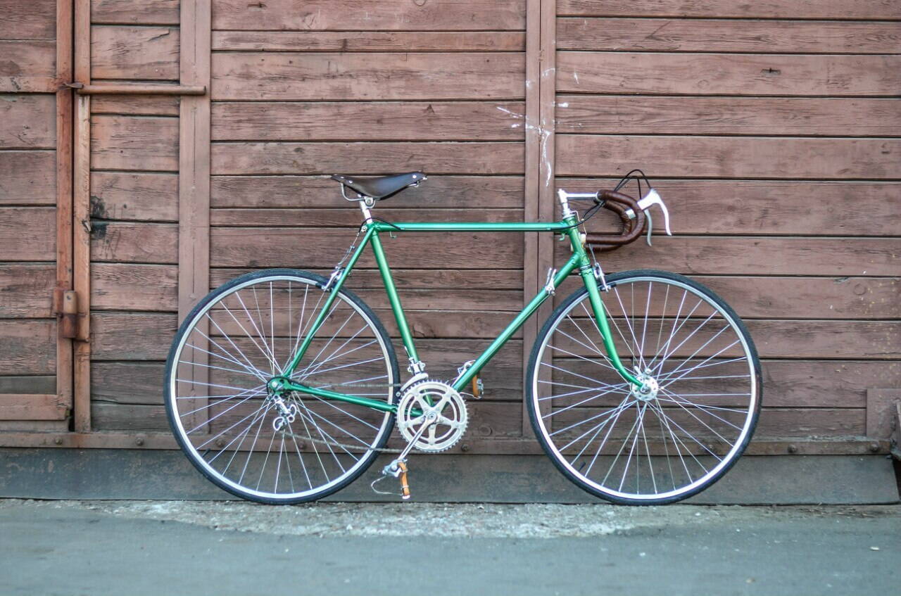

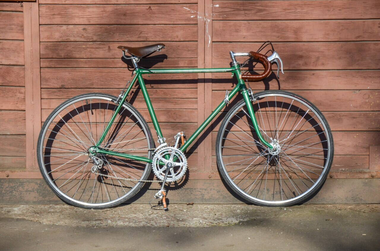

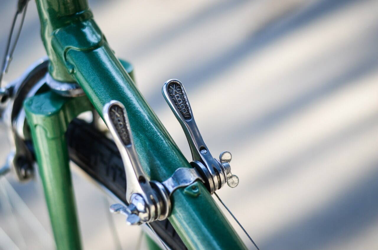

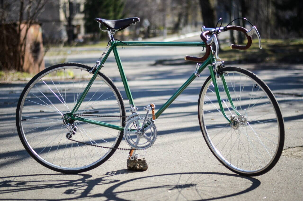

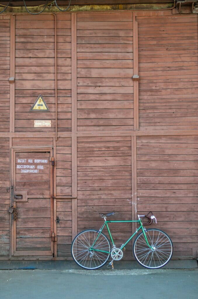

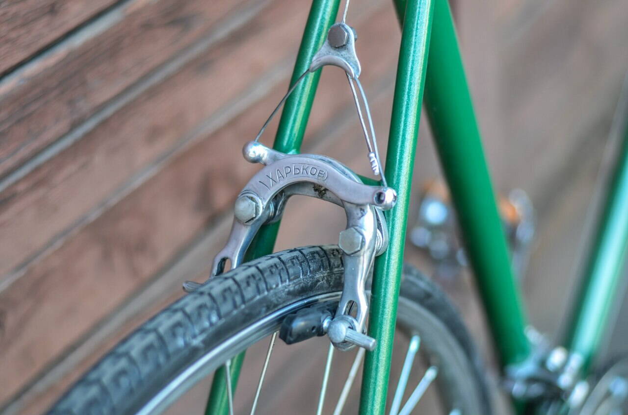

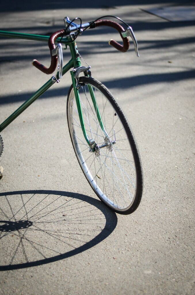

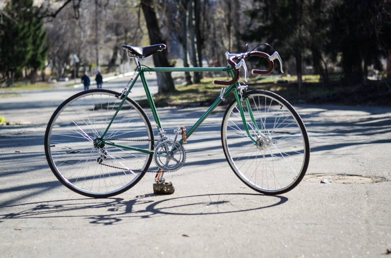

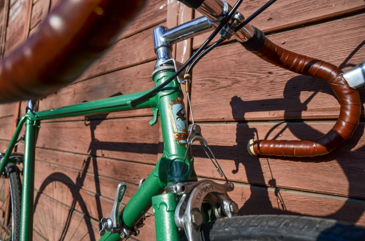

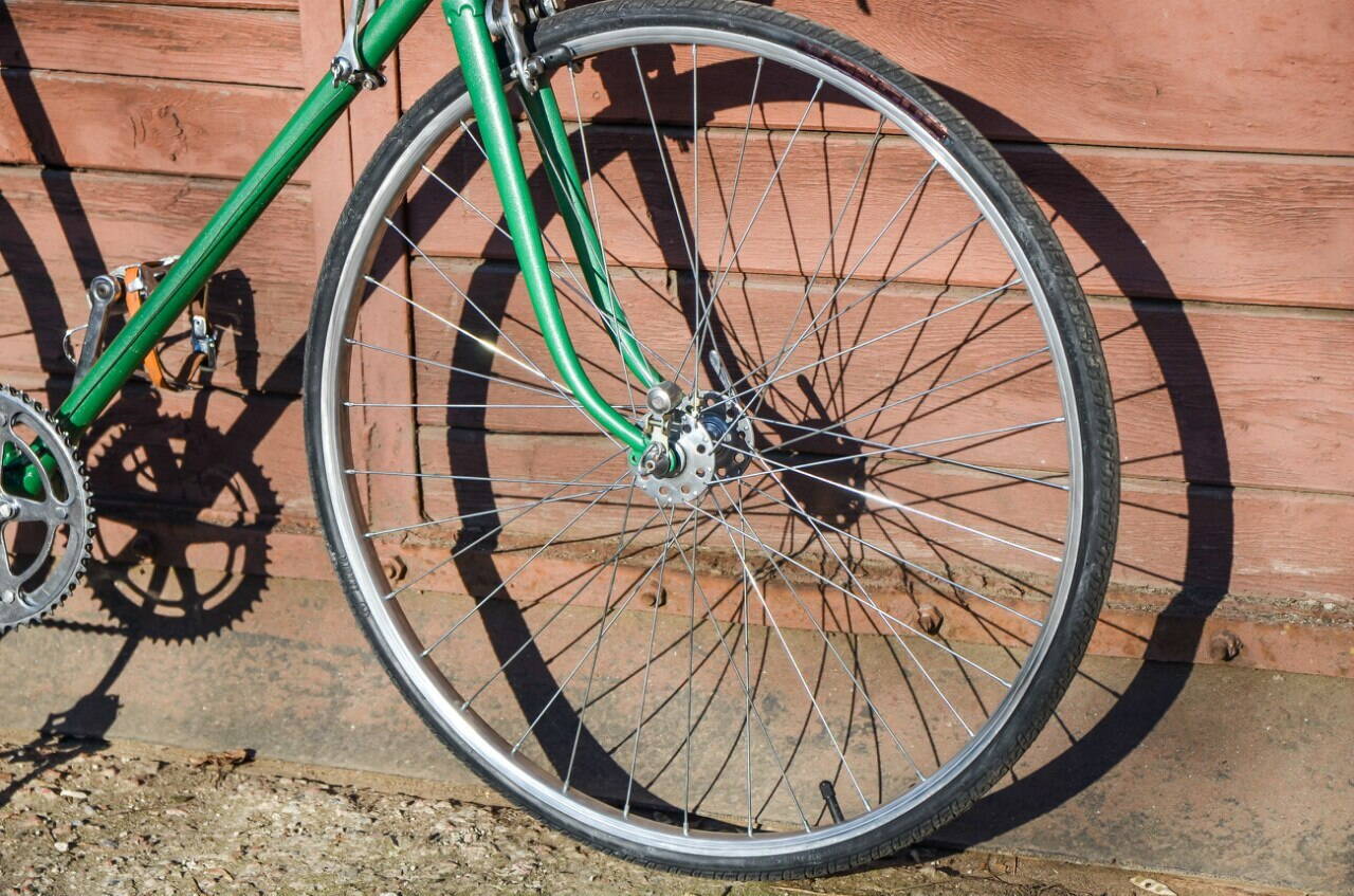

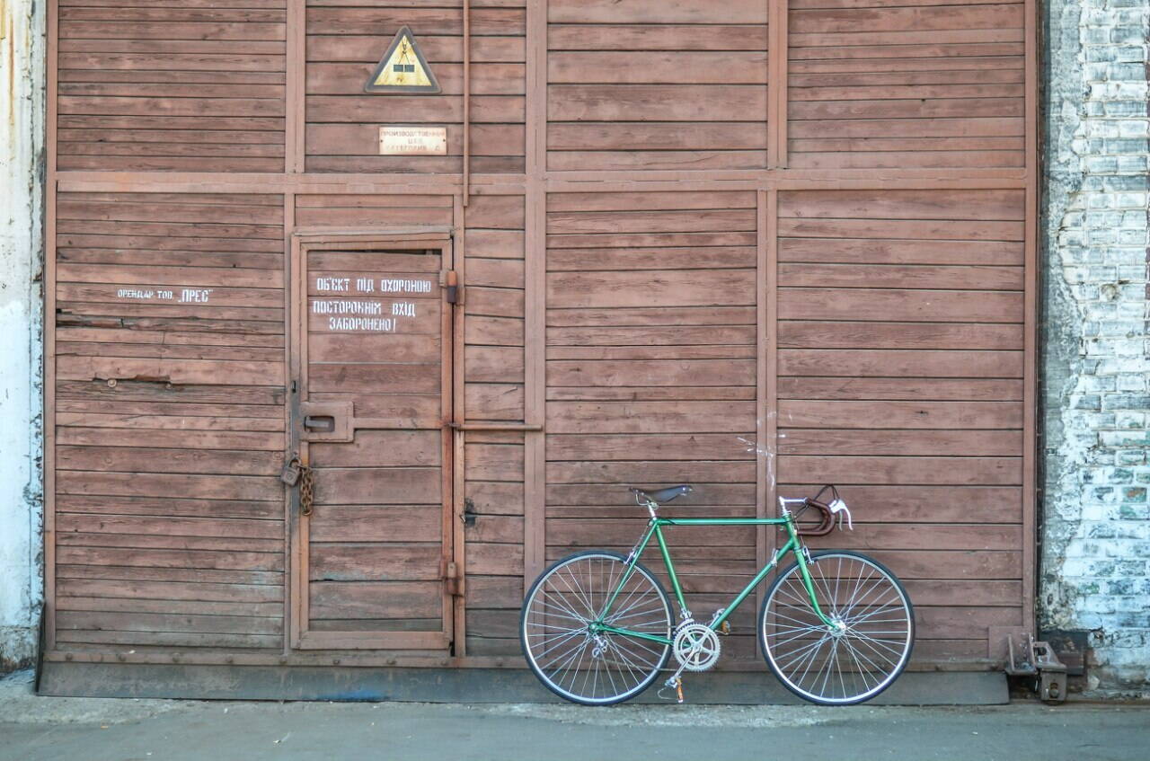

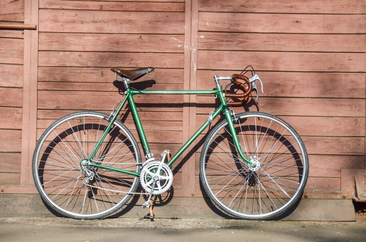

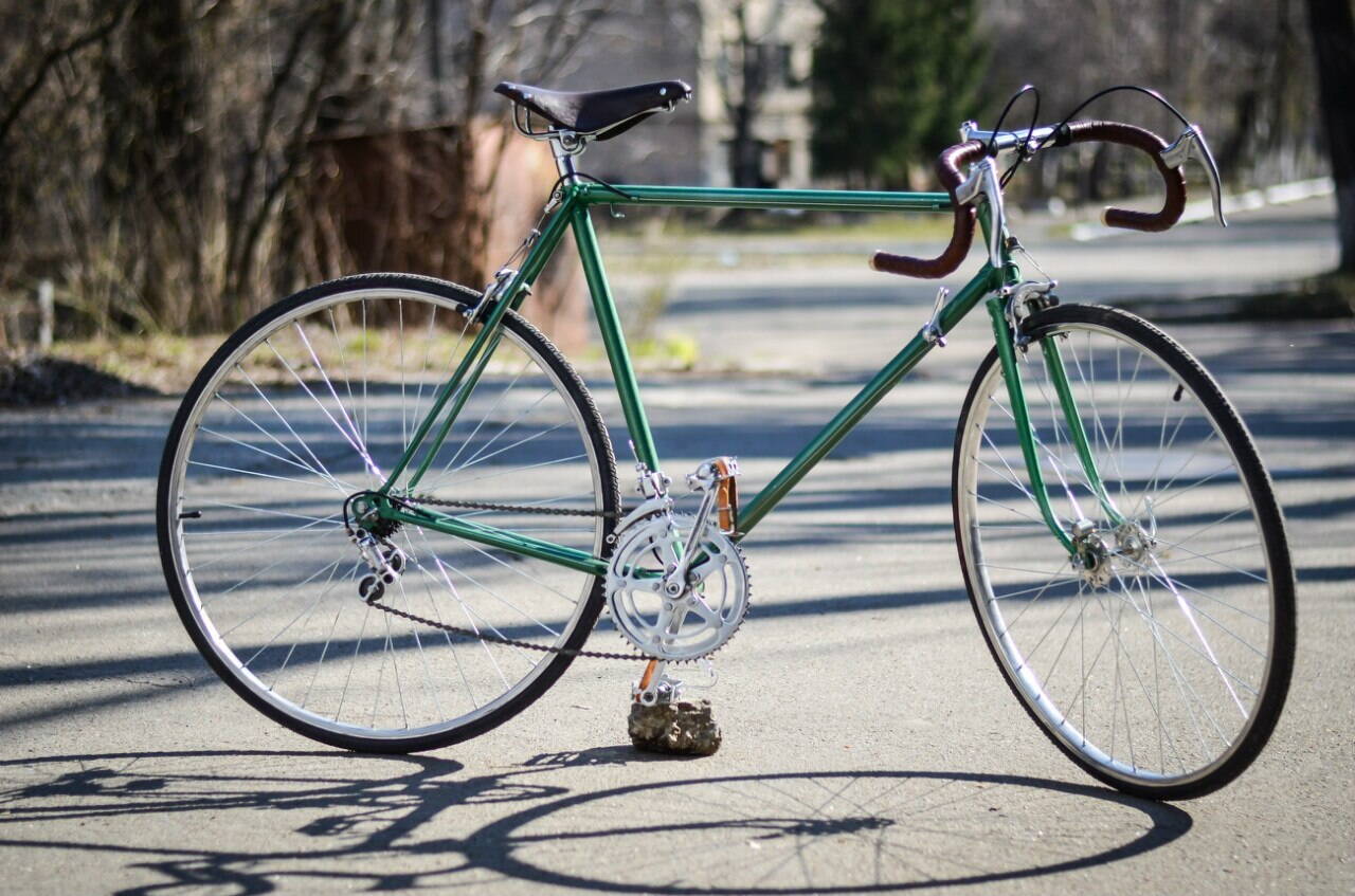

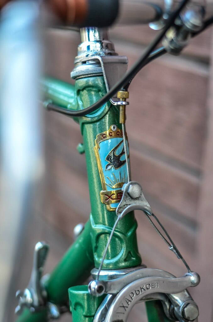

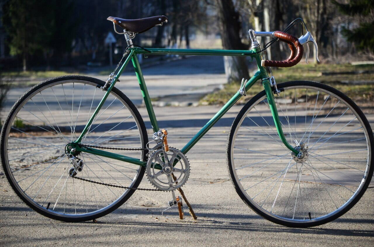

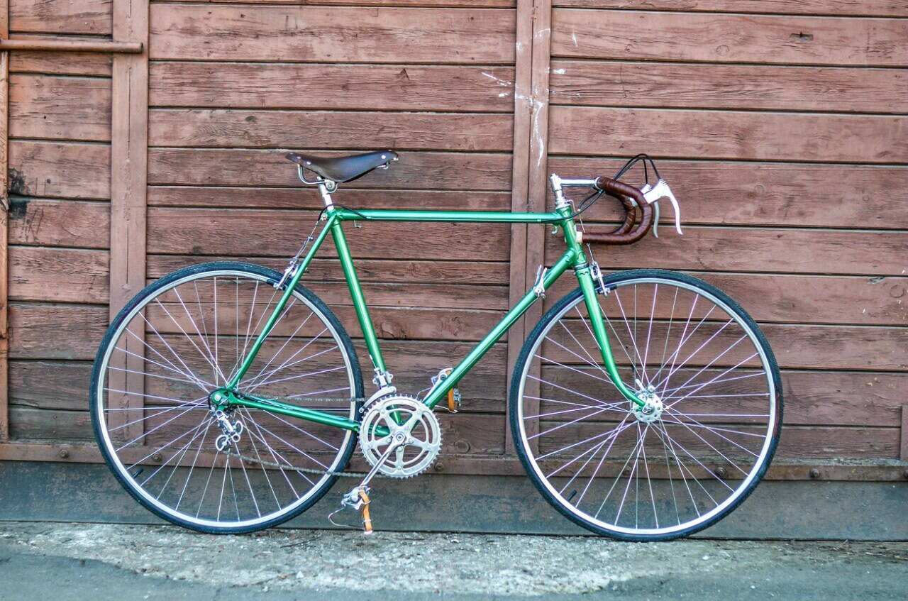

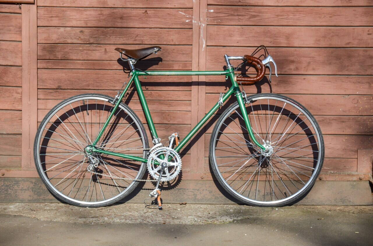

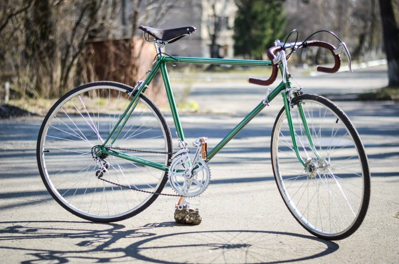

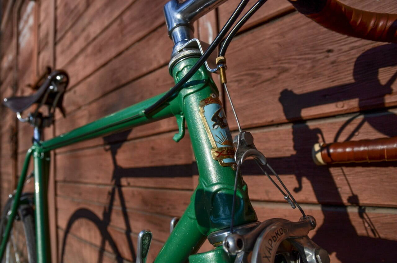

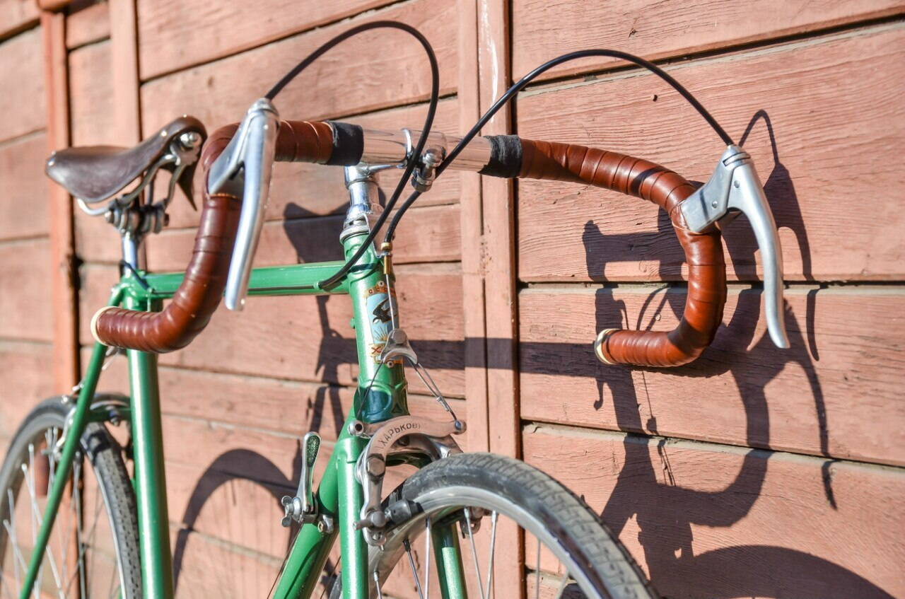

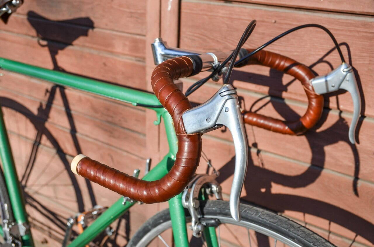

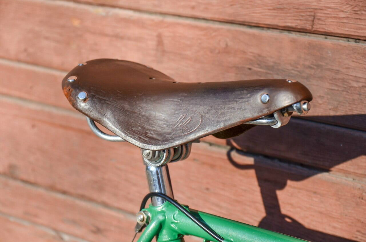

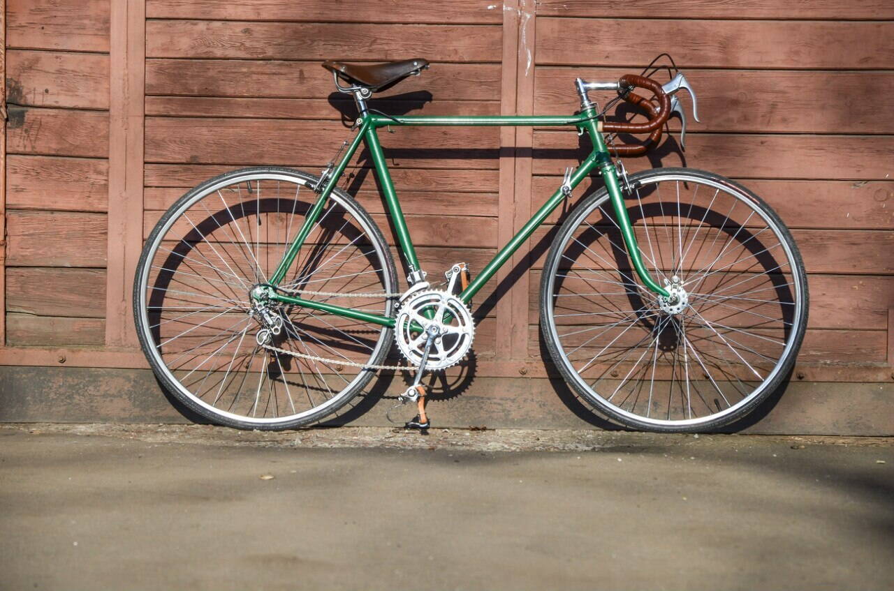

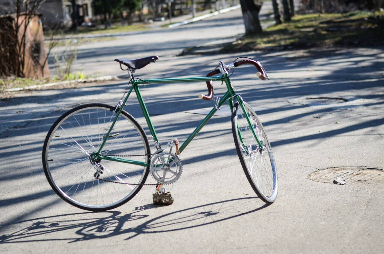

В общем на этом все!!!! :D
Будут деньги, поменяю колеса хочу 700/23.

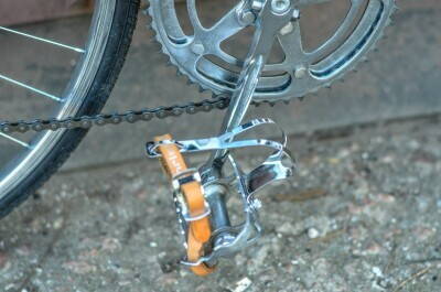

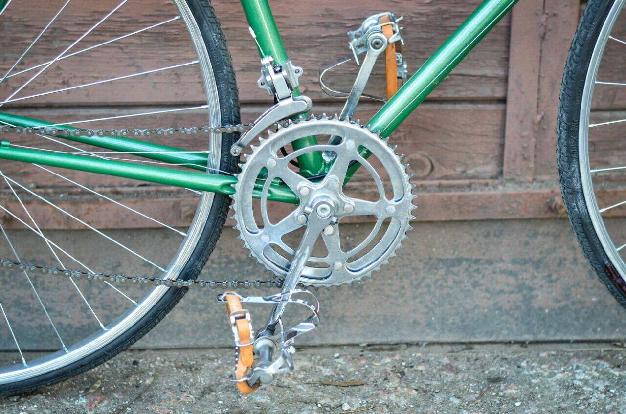

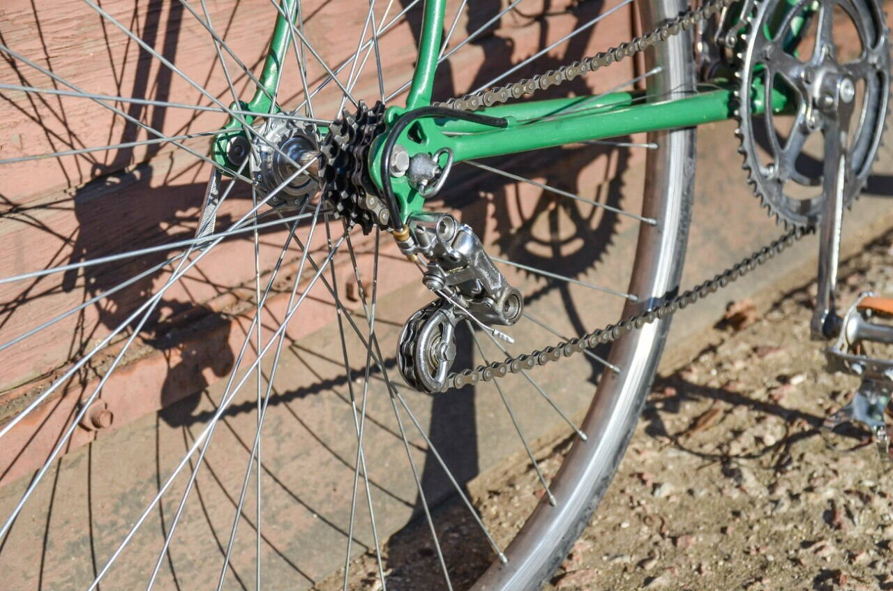

На фото цепь не подтянута, подтянул пружинкой стало намного лучше. Круто ездить в туклипсах.
И так смотрите что получилось.

 Заголовок сообщения: Re: В 555, Старт Шоссе, 1973 год. New Life
СообщениеДобавлено: 14.04.2015 13:41
:good: симпатяга !
деколі плануються ?!
фотка бомба !!! Трошки фотошопнув, з твого дозволу :roll:
сш.jpg [ 569.1 КБ | Просмотров: 1334 ]
СообщениеДобавлено: 14.04.2015 13:43
Сообщения: 135
Город: киев
Зарегистрирован:05.11.2014
Дякую. Бо в мене с фотошопом не склалося.
СообщениеДобавлено: 14.04.2015 13:48
Сообщения: 602
Изображения: 33
Город: Кiевъ
Зарегистрирован:08.09.2014
:good: Кросавчеги!
Я бы укоротил цепь. Ну и тросики за руль пустил...
СообщениеДобавлено: 14.04.2015 15:25

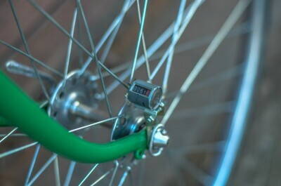

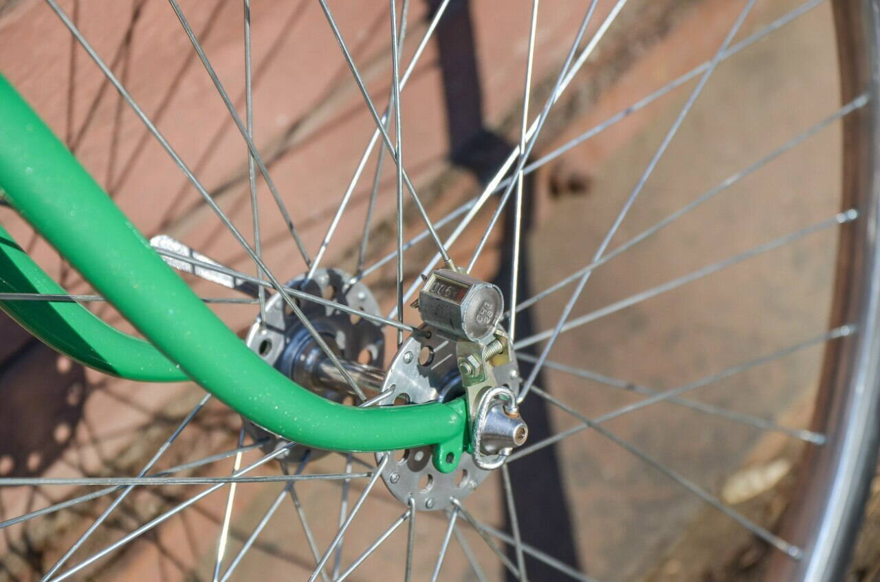

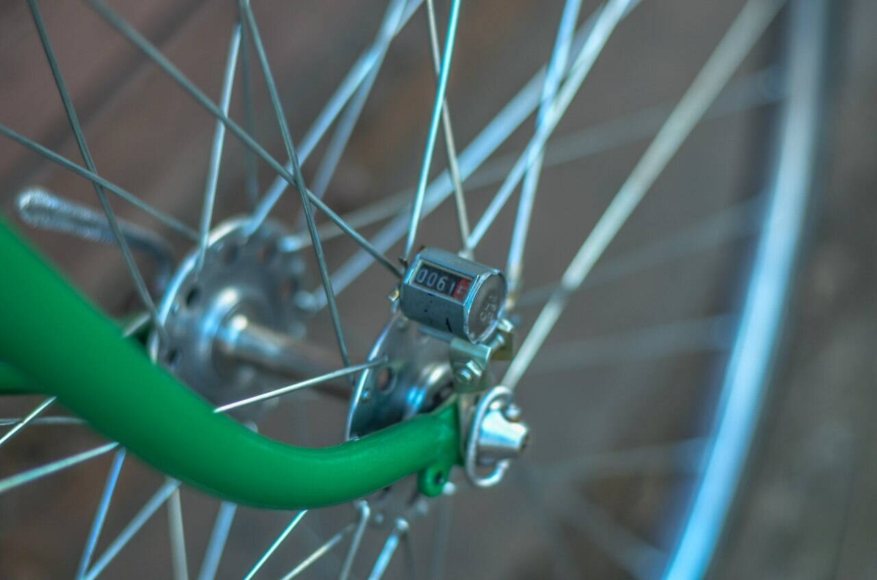

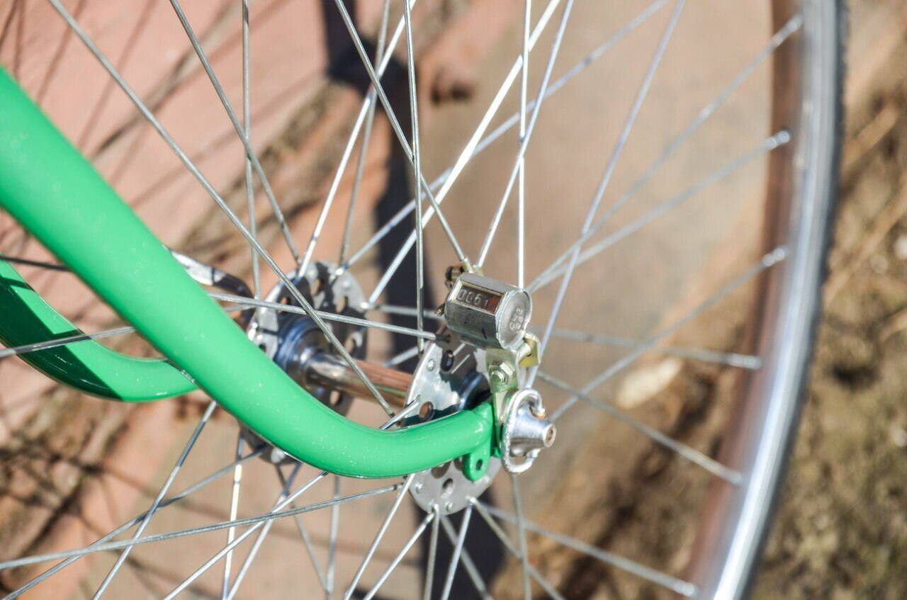

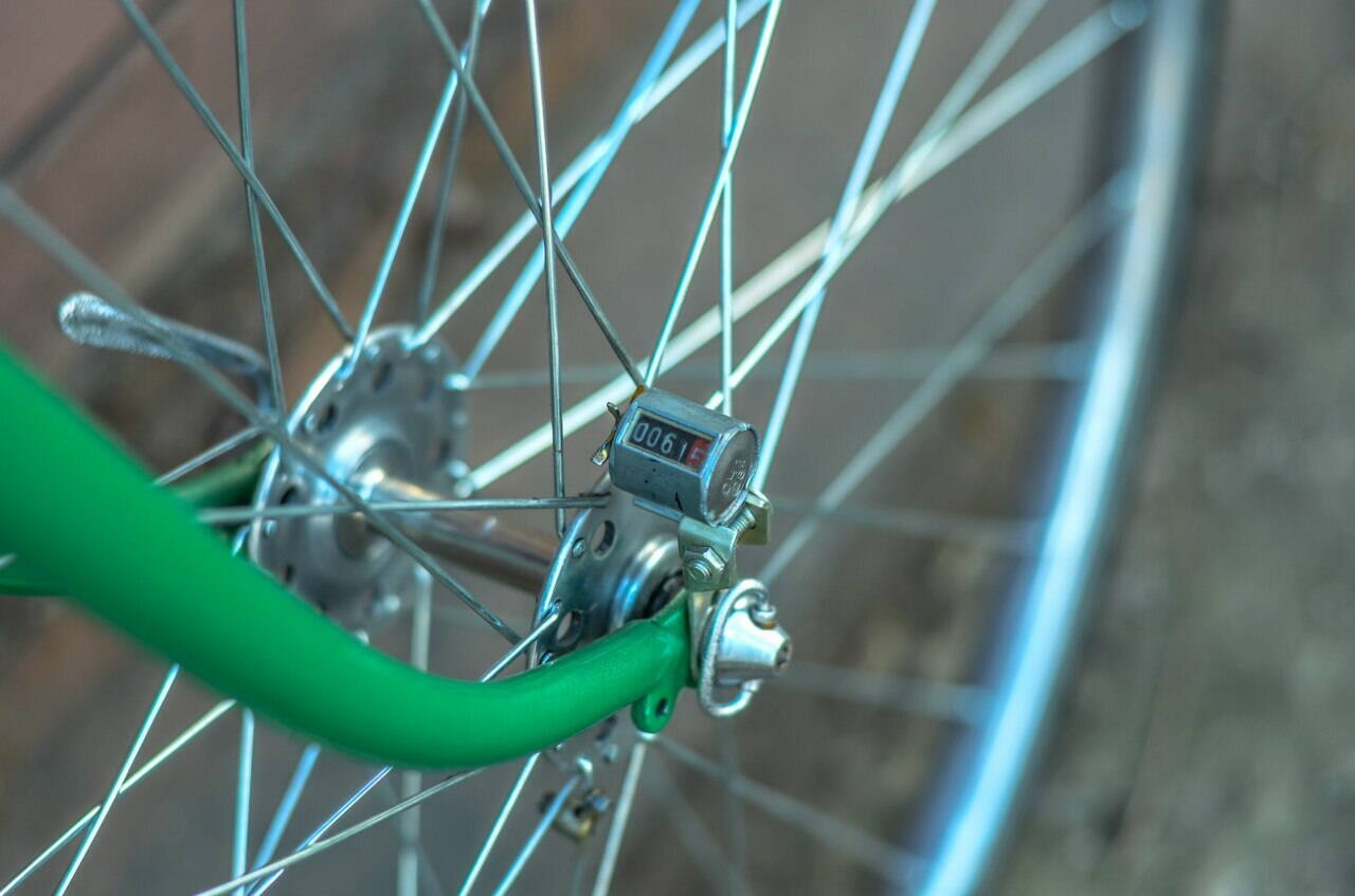

Красиво! А что это за цвет по RAL? Металлик? Очень просятся декали, или как оригинальные или авторские с мотивами оригинальных. Из замеченного, кронштейн счетчика крепится между пером вилки и гайкой на оси втулки.
СообщениеДобавлено: 14.04.2015 16:08
Сообщения: 135
Город: киев
Спасибо!
Что за цвет не знаю, просто пришел показал картинку и сказал хочу как здесь, забрал совсем другого цвета. Но уже как получилось. В принципе порошковая покраска с добавлением блесточек. Красил там где красят автодиски.
Оригинальные декали не хочу, а сообразить что то свое не могу (не творческий склад ума). Из-за этого езжу так как есть. Предположительно подошли бы надписи на белом фоне. на этом мое творчество закончилось.

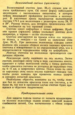

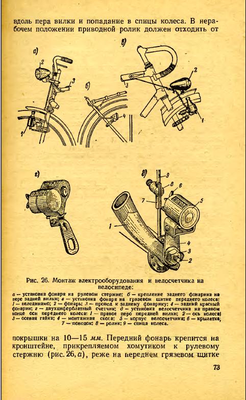

Конштейн счетчика так и крепиться. вот фото и описание ("Спутник велосипедиста" 1960г.)
untitled1.JPG [ 87.2 КБ | Просмотров: 1289 ]
untitled2.JPG [ 104.96 КБ | Просмотров: 1289 ]
СообщениеДобавлено: 14.04.2015 18:56
Сообщения: 421
Город: Симферополь
Зарегистрирован:29.05.2013
Декалей не хватает 1000% :yes: В глаза сразу бросается, да и как-то смотрится без них сиротливо...Подумай :wink:
Нос сидушки слегка задрат вверх.
Как по мне, тормозные рубашки слегка коротковаты, на таких ретро-шоссерах симпатиШнее смотрится когда-длиннее...
По поводу кронштейна счетчика, совершенно верно, можно и как у тебя, и как говорит Хенк. Но второй вариант-смотрится эстетичнее :wink:
Ну это все естественно, чисто мои наблюдения, решать конечно же тебе. Велик получился симпатичный, признаюсь честно с самого начала наблюдал за проектом. Поздравляю с первым крокодилом :smile:
СообщениеДобавлено: 14.04.2015 19:08
Сообщения: 9586
Изображения: 96
Зарегистрирован:16.11.2011
:no: Нее не надо рубашки длинее - так в самый раз. А, что касается кронштейна счетчика, то действительно (вопреки рекомендациям умной книжки) лучше прижать контргайкой конуса. С эксцентриком так будет надежнее.
