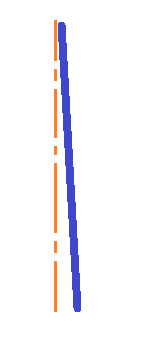

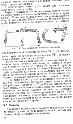

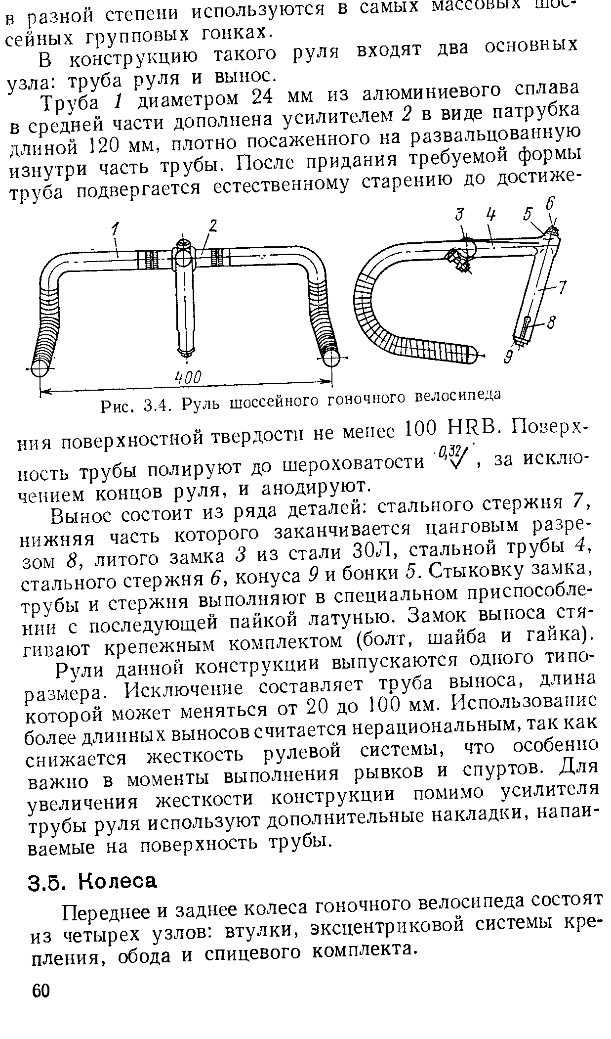

А бывают параллельные, а бывают и эээ... расходящиеся. Мне почему-то кажется, что расходящиеся больше для турингов. Хотя на картинке про СЗ из книги нарисовано непонятно - если это проекция, то таки расходящийся, а если художественный вид - то параллельный :D
Гоночные велосипеды_32.gif [ 85.3 КБ | Просмотров: 1832 ]
Стартоновский родной 75 и 92 г - чуууть-чуть расходятся (не деформация). Узкие туристовские иногда раздвигают для удобства, при этом грипсы расходятся заметно. Говорят, удобно.
На моих стартоновских угол такой (фотка исказит, поэтому картинка :smile: )
sample.png [ 1.13 КБ | Просмотров: 1832 ]
