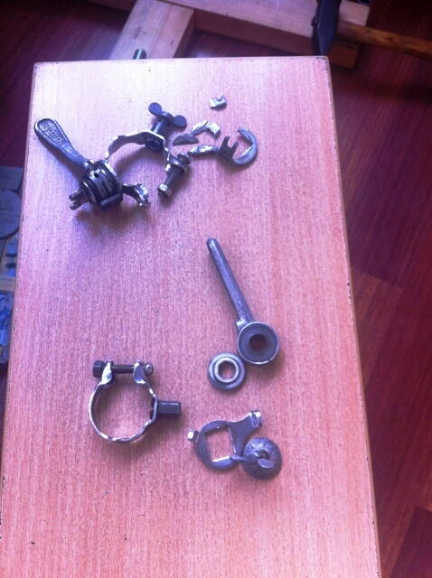

Уважаемые коллеги подскажите плиз...
Я вчера преднамеренно сломал одну монетку со Стартона, что-бы удовлетворить своё любопытство :facepalm:
На фото сломанная монетка СШ и целая разобранная Спутника или Туриста
Вопрос следующий.
Существуют ли двухсторонние манетки СШ или Туристовские, которые разбираются как- та одинарная Туристическая что на фото?
На такие разобранные держатели хорошо становятся фрикционные буржуйские манетки.
Хочу поиграться :yes: :wink:
За конструктивные советы буду благодарен :yes:

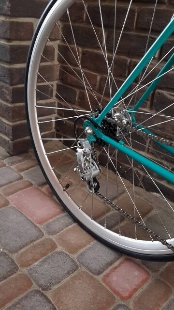

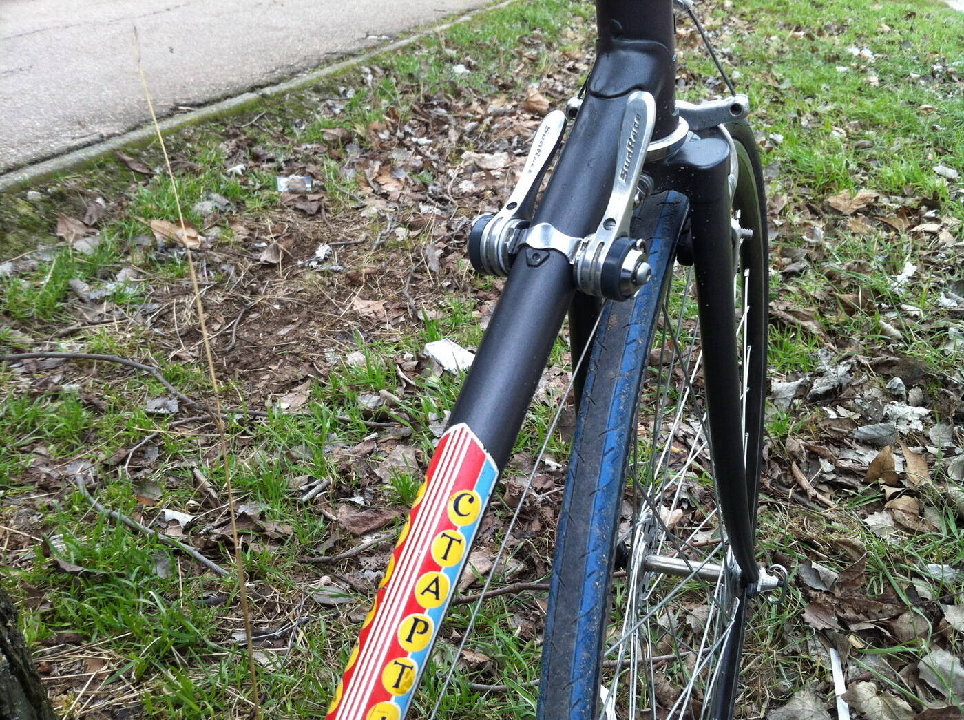

Прошу совета, кто-то имеет опыт установки индексных монеток на СШ, очень интересно как будет работать? Хочется улучшить чёткость переключения. Или не стоит возится?

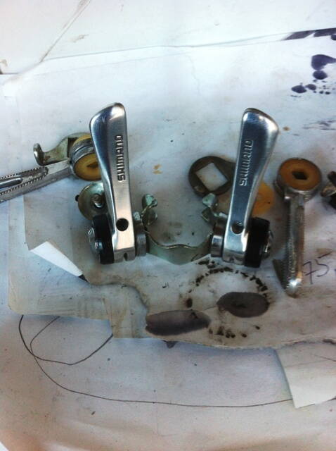

Позвольте поинтересоваться- интересует пара вопросов:
1) а какие именно монетки у Вас стояли?
2) сзади пятерик ХВЗ, или что то другое?
3) с какой задней перекидкой Вы хотели подружить индексные монетки.
Пытаюсь проанализировать побольше инфо по этому вопросу.
Заранее благодарен :wink:
Життя пройде, немов вода,
Ліна Костенко.
"Ветерок"
СообщениеДобавлено: 07.07.2016 18:42
Сообщения: 112
Город: Sevastopol
Возраст: 58
Зарегистрирован:03.01.2015
leonyar писал(а):
Михаил Очеретин
Спасибо за инфо :yes:
Добрый вечер! Манетка стояла вот такого плана, 6 положений. . Пятерик обычный Старт-шоссе , перекидки были Шимано турней , потом поставил ХВЗ . Видимо, все дело в том, что интервал срабатывания манетки не совпадает с расстоянием между звездами. В Вашем случае есть смысл попробовать. Может и получится.
IMG_2030 22222.jpg [ 909.05 КБ | Просмотров: 2701 ]
СообщениеДобавлено: 08.07.2016 08:52
Сообщения: 898
Зарегистрирован:23.03.2015
Михаил Очеретин
Спасибо, толково и по делу :yes: :good:
Пятерик у меня HERO.
Склоняюсь к мысли замерить расстояние между звездочками сначала на своём пятерике HERO, затем на кассете Shimano и на трещотке Shimano.
Вероятнее всего на трещотке и кассете расстояние будут одинаковы (согласно стандарта), а на пятерике больше.
В таком случае -откажусь от подобного эксперимента (тем более Вы его уже провели за меня и моё любопытство удовлетворили, за что я Вам благодарен :yes: )
Если же расстояние будет одинаково тогда все-же поковыряюсь в надежде получить результат в виде чёткого индексного переключения, без подстройки. :wink:
