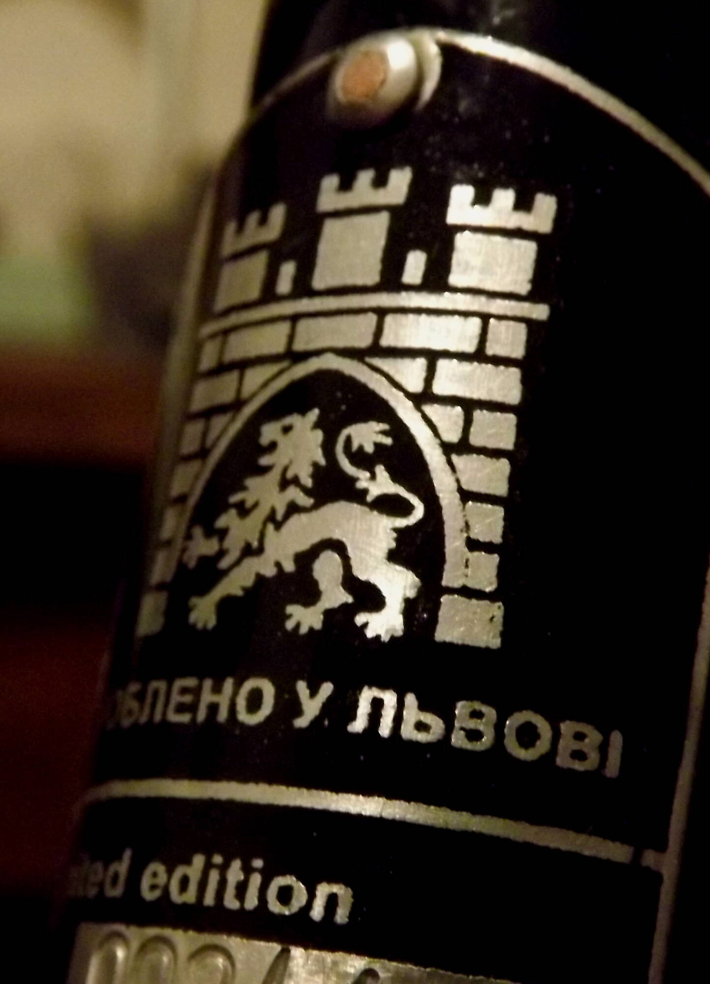

taras_antares писал(а):
Бегущая Черепаха, я оце ж і не хочу такі ставити з дірками...
Хоча ... ті "з отворами" можна заклепати, потім в отвори вставити також металу кусочок дротика... і зробити заклепку в заклепці :wink: Впевнений на 200%, що після фінішного марафету наждаком заклепка буде здаватись однорідною !!!
