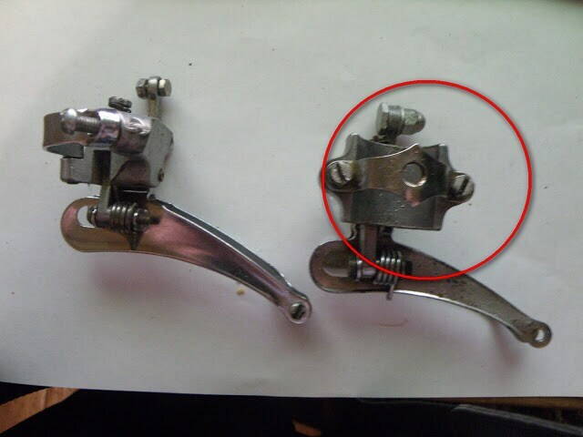

СообщениеДобавлено: 27.03.2016 08:34
:yes:
Вынос.. А, Вы ж два на склад загрузили :yes: :D
У меня перекидка такая
PA110352.JPG [ 39.57 КБ | Просмотров: 1715 ]
Она же вроде на синем веле Влада, который ближе всего к Вашему.
СообщениеДобавлено: 27.03.2016 09:21
Да нужна двухболтовый передний переключатель.
