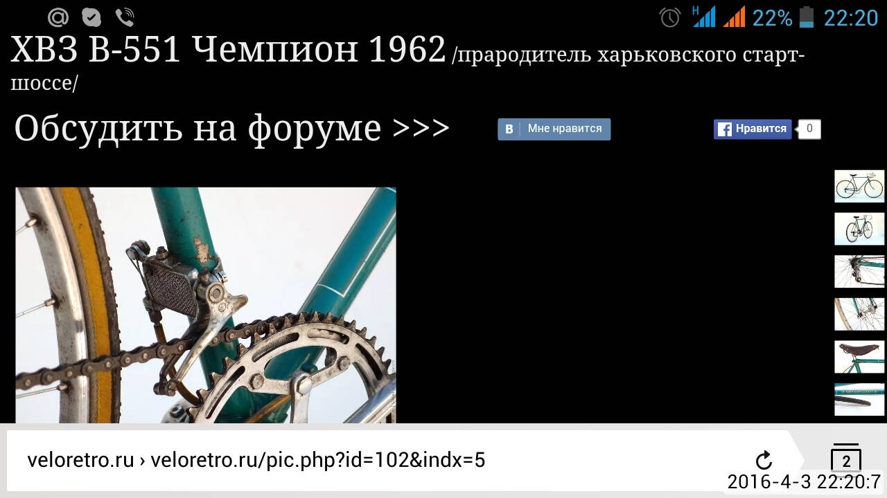

Передний переключатель надо расположить по ближе к звёздам.
СообщениеДобавлено: 03.04.2016 22:05
Вроде радиальный зазор между кончиками зубов и обоймой перекидки должен быть 2 мм. Но лучше пусть коллеги уточнят, а то я в етих ваших передачах...

СообщениеДобавлено: 03.04.2016 22:07
Сообщения: 11240
чем меньше - тем лучше. я 1мм ставлю, если получается. На овальной ставил "чуть перестало чиркать".
Раньше так и ставил, зазор 2 мм. Потом обратил внимание на это:
2016_04_03_22.20.03.jpg [ 327.9 КБ | Просмотров: 2536 ]
Вот и поднял его так высоко. На неделе опущу ниже.

СообщениеДобавлено: 03.04.2016 22:54
Правильно выставлять зазор около 2 мм
Будет 2 мм. Завтра исправлюсь.
