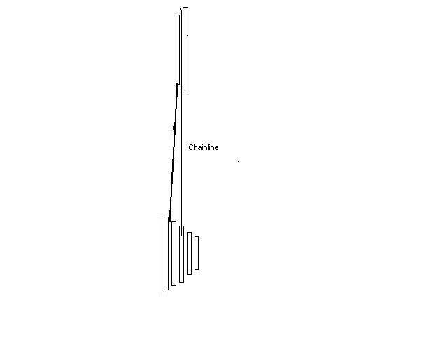

А теперь о косяках, которые вылезли в процессе обкатки:
- При вращении педалей назад, когда цепь на самой большой задней звезде (5) и малой передней, она произвольно сбегает на четвертую. Рамка переключателя при этом находится в максимальном положении к спицам, дальше подвинуть нельзя, т.к. ее ход ограничивается даже не регулировочным болтом, а частями самого переключателя - угол параллелограмма уже упирается в верхнюю часть переклюка. Есть у меня несколько вариантов, которые объясняют:
1. Может быть вызвано люфтом трещотки, который устранить не удалось (выкинул единственное регулировочное кольцо из нее, люфт остался).
2. Напарафиненная цепь еще не разработалась и недостаточно гибкая еще.
Что думаете, коллеги?
 Заголовок сообщения: Re: Старт Шоссе В-555, рама 320, 1975 г.в.
СообщениеДобавлено: 04.05.2016 10:38
Запрещённые передачи, когда цепь по диагонали работает. В них нет смысла (такое отношение можно получить на паре звёзд, на которых цепь стоит более ровно) - один вред.
СообщениеДобавлено: 04.05.2016 11:01
Сообщения: 217
Город: Kiev
Зарегистрирован:04.07.2015
Привет, Костя! Была такая мысль - цепь действительно стоит наперекос при таком соотношении звезд и, соответственно, когда она движется назад, то хочешь-нехочешь, она сбросится. Тогда возникает два вопроса - нафига так было сделано, и почему такого не происходит с современными цепями? Или это просто издержки уровня технического прогресса того времени?
Нарисовал схематически.
И вообще, я потихоньку подхожу к твоей концепции, что на велосипеде передачи не нужны :D
СообщениеДобавлено: 04.05.2016 11:44
Происходит, только не везде и на стартонах не везде сбрасывается (у меня вроде не сбрасывается). Например, неновая звезда имеет более плавный край зуба, и он проскальзывает в дырку цепи.
Но даже в магазинах слышу, как ло.. покупателям, живописуя прелести передач этого года перед прошлогодними, рассказывают про те запрещённые передачи.
СообщениеДобавлено: 04.05.2016 12:50
Сообщения: 602
Изображения: 33
Город: Кiевъ
Зарегистрирован:08.09.2014
Так если крутить назад, то переклюк не направляет цепь на путь истинный, вот она и спрыгивает.
СообщениеДобавлено: 04.05.2016 13:05
Сообщения: 6025
Зарегистрирован:23.05.2013
prima-bez
Да всё равно такое не должно происходить.
