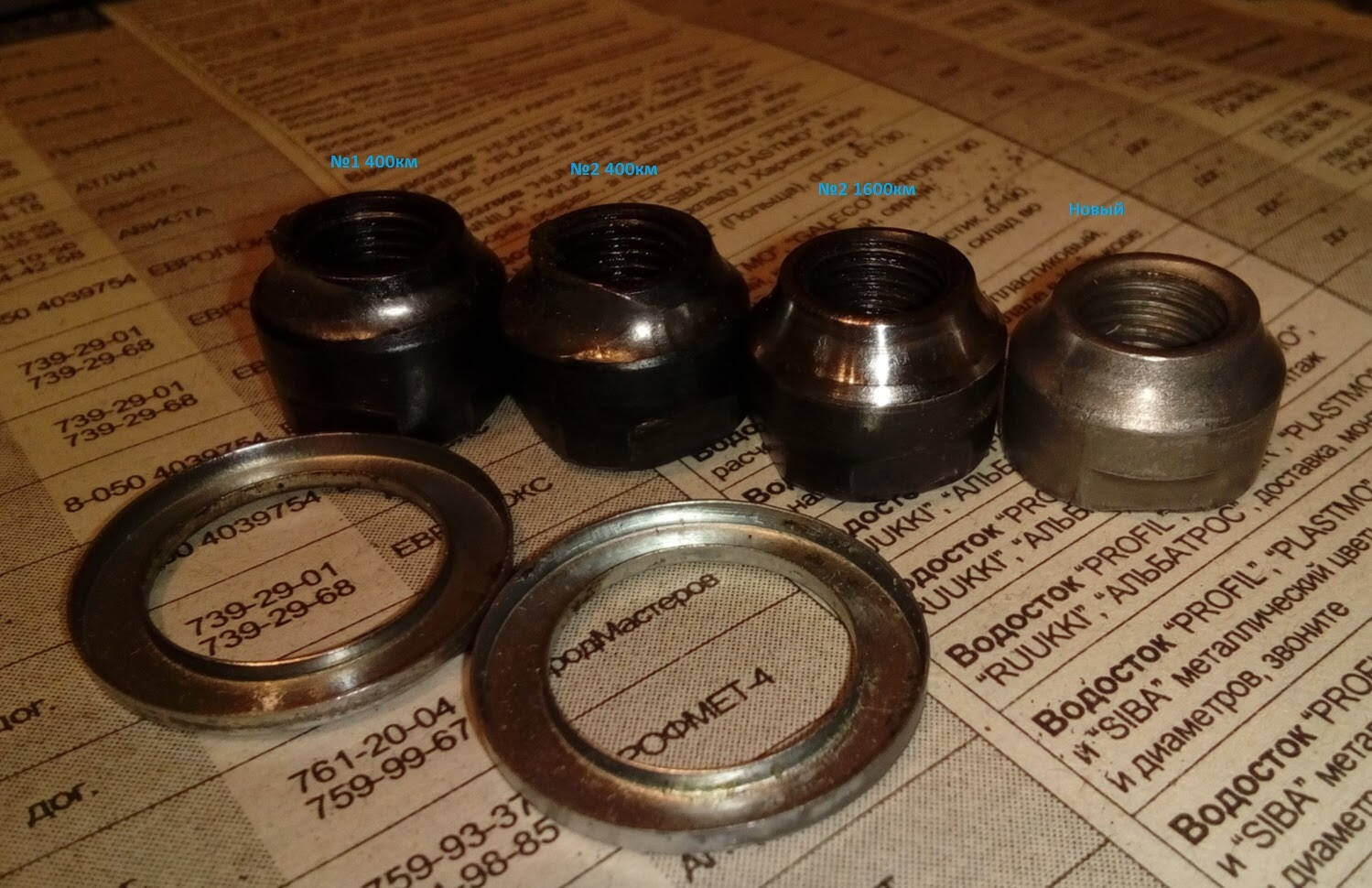

Вчера только занялся "своими" червячками. Обе из той же партии, что у shvorak.
№1 собственно моя, наездил я на ней за прошлый сезон всего 400км. Все подшипники изначально были заменены насыпью.
Состояние всего, кроме малого конуса, хорошее. Конус на выброс.
Ну собственно втулку перебрал, вместо родного червяка/малого подшипника/конуса был поставлен комплект сделанный Максимом.
Особо порадовал способ настройки люфта без контргайки. Сколько видел описания Максима про такой способ настройки, мне он казался странным и, вероятно, неудобным. Ровно до того момента пока не попробовал его на модифицированной червячке. Обычную конструкцию, конус+контргайка, порой приходилось по 3-5раз затягивать/отпускать, пока получу устраивающий меня компромисс между люфтом и легкостью вращения. На текущей конструкции все делается в один прием, при этом остаточный люфт просто фантастический, на грани ощущений.
№2 стоит на велосипеде у друга, на ней пробега около 2000, после первых 400 я в ней уже менял малый конус на менее пластилиновый, из червячки из другой партии, подшипники на насыпь.
В этот раз у втулки ось оказалась немного согнутой, взял новую из того же донора, из которого раньше брал малый конус. Малый конус тоже слегка потерпевший, но далеко не в таком плачевном состоянии как в первый раз. После первого раза, я на замену несколько новых конусов взял, поэтому решил заменить, заодно глянуть как этот себя поведет.
konus.jpg [ 393.78 КБ | Просмотров: 35065 ]
Про фотоотчет подумал уже когда всё собрано было, а на велосипедах и не поймешь уже, что они чем-то отличаются.
Сегодня первый раз выехал, тестовый кружок 5км по району. Пока что впечатления только положительные.
