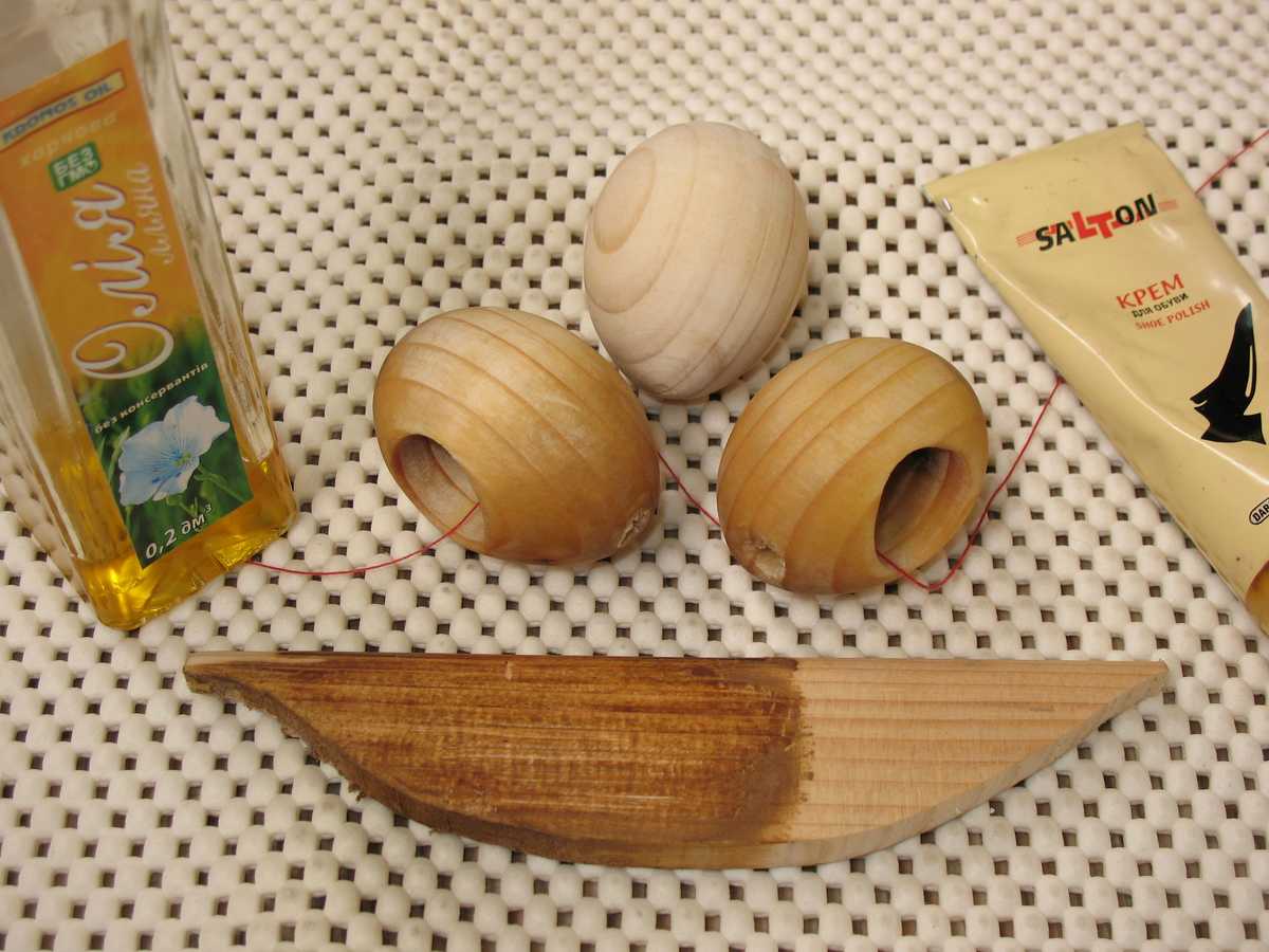

39.jpg [ 93.48 КБ | Просмотров: 3132 ]
Пропитка "грипсов" льняным маслом. Пропитывал по методу высмотренному у ножепоклонников - Заморозить деревяшку в морозилке и потом опустить в горячее масло. Стакан с маслом разогрел на водяной бане, плюхнул туда яйцо и из него весьма бурно пошла пена мелкими пузырьками. Как в пиве. Воздух выходил и замещался маслом. Варилось оно до тех пор пока не перестали идти пузырьки. Что-то около часа. Пропиталось, судя по всему, полностью, насквозь. Яйцо стало ощутимо тяжелее. Теперь висят за окном на солнце, сохнут. Сколько это займёт трудно сказать, я вообще что-то сомневаюсь что такое кол-во масла сможет полностью высохнуть. Верхнее на картинке - для сравнения, непропитанное.
Нижняя деревяшка тонирована кремом для обуви. Просто намазана, и когда высох, натёрта другой деревяшкой. Не мажется, не стирается, стереть можно только наждачкой с верхним слоем древесины. Таким образом и буду тонировать скорее всего.
Потом ещё сверху воском.

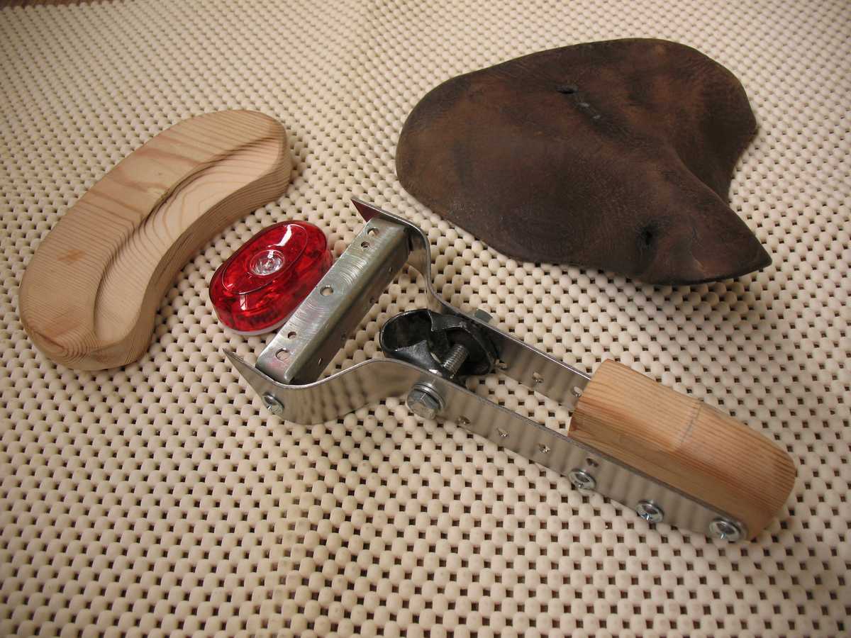

И сильно предварительный показ концепта седла :smile: Я не шутил про деревянное :D Вчера только окончательно оформилось. Вместо пружин будет кожаная растяжка между деревяшками. Под неё сделаны выемки.
38.jpg [ 117.38 КБ | Просмотров: 3132 ]

:good: Дерево в велосипеде - очень хорошо. В умеренных количествах :D Насчёт льняного масла - оно полимеризуется сколько-то там времени Неделю, что ли. Читал, деревянные буковые обода им пропитывают, и по таким ободам работает клещевой тормоз! Правда, с колодками для карбона - чтоб деревл не стиралось. Мало того, производитель имеет наглость :D утверждать, что такой тормоз лучше, чем по алю ободам при затяжных спусках - тз-за низкой теплопроводности и теплоёмкости дерева.
За сидухой с интересом наблюдаю.
