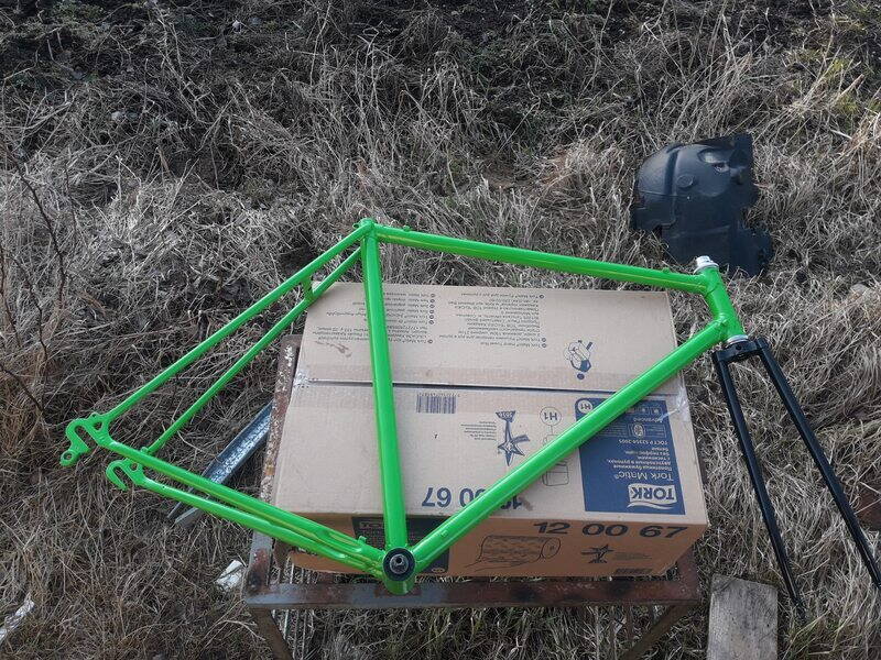

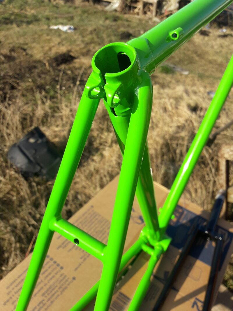

Всем привет! Забрал фреймсет из порошковой покраски. Вот как теперь выглядит:
20200221_171641.jpg [ 181.41 КБ | Просмотров: 4126 ]
20200221_151225.jpg [ 136.94 КБ | Просмотров: 4126 ]
Только зря тратил время на снятие старой краски :facepalm: т.к. пескоструить обязательно перед покраской. Покрасили хорошо, единственное что вызывает сомнение - это наличие лака. Не имел дела с порошковым лаком, но ведь обычный акриловый лак отчетливо определяется, как отдельный слой. А тут как-то все монолитно... :no:

Пескоструить то по желанию. Но остатки старой краски будут гореть при запекания порошка. Наличие лака проверить легко. Срезаете верхний слой канцелярские ножом, если стружка без признаков цвета, то лак есть.

Помимо старой краски речь шла о том, что пескоструй матует поверхность и краска лучше за нее держится.
Спасибо, надо будет проверить таким методом.

А вот и нет. Выглядит все идеально в плане качества и равномерности цвета, даже и близко нет такого эффекта как некоторые говорят - шагрень, неравномерный цвет...
