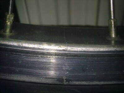

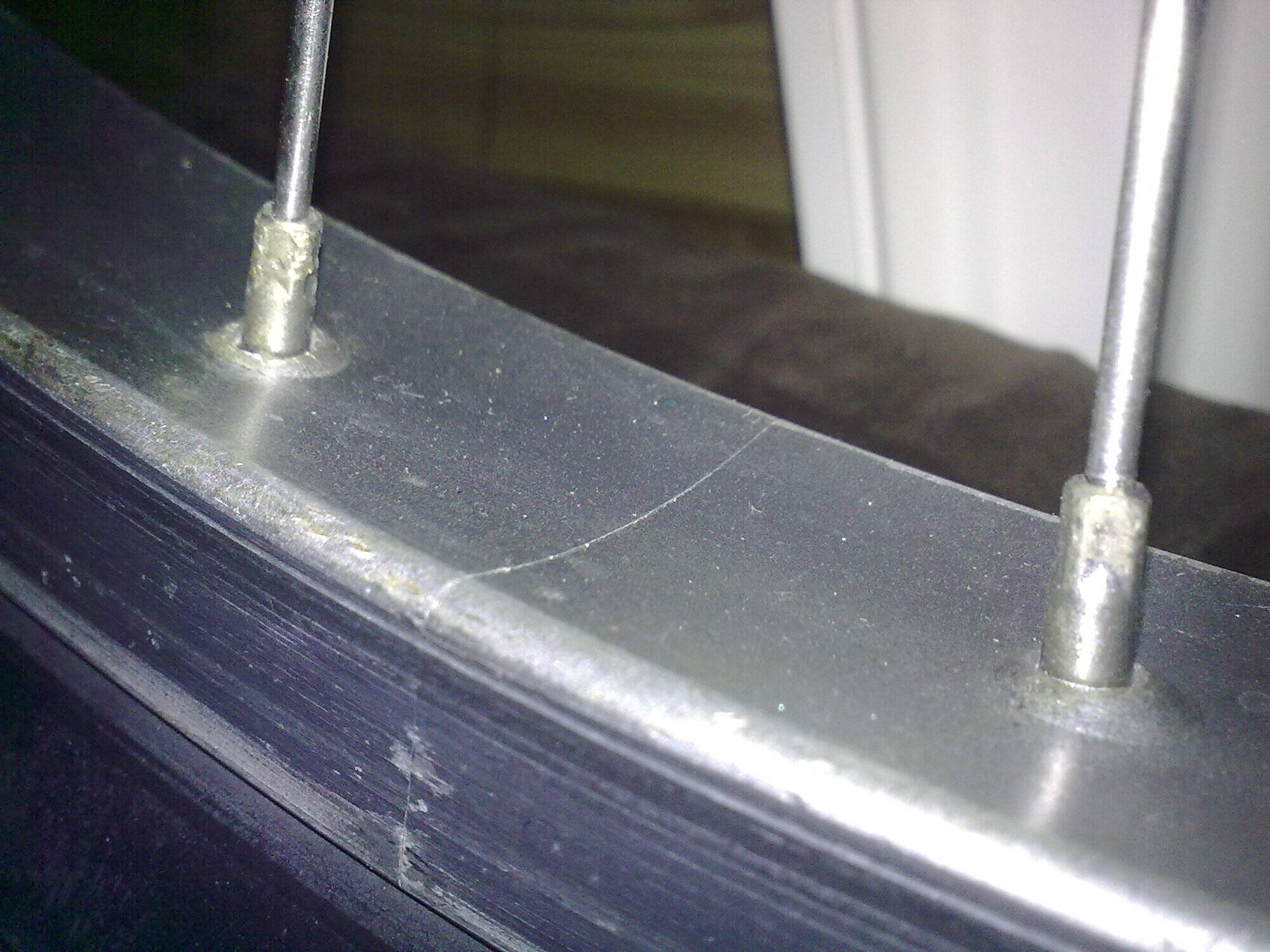

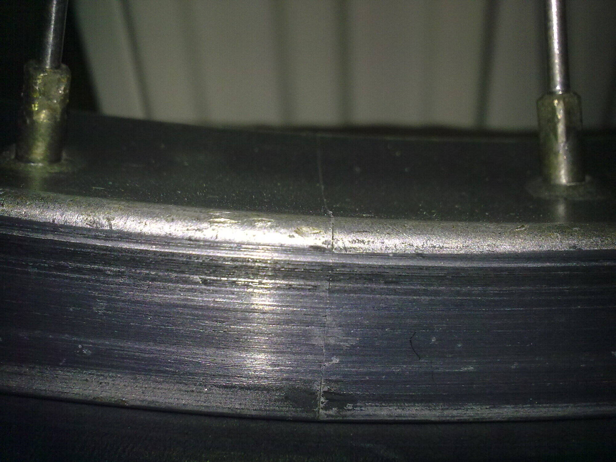

kisa, простите, что не в тему, просто новую создавать не хочу. Вопрос: Обода по шву резко ломаются, лучше поменять или это не критично и не проявится "вдруг" и можно будет доехать до дома, если лопнет? По моему она прогрессирует - на переднем шов то-же видно, но такой щели нет.

Сообщения: 11240
там в шве два стальных штифта примерно до спицы, "вдруг" не сломается. А на фото криминала нет, имхо.

Эмм, а он вообще заварен был? В советских велах алю обода заварены. А буржуйские просто на вставке держатся обычно. И советские стартовские под трубки. Спицевой набор при этом ориентируется так, чтоб над стыком (его в этом случае швом назвать некорректно) было 2 креста. Вот, например, илюстрации:
http://velokyiv.com/forum/viewtopic.php ... 5#p1737277
Ну хз, снимите шину и посмотрите - там оно варено вообще? Мне тоже так чё-то не кажется.

Вах, благодарю, действительно магнитом магнитится от спицы до спицы по краям обода. Это наверное из-за погоды параноидальное состояние...
