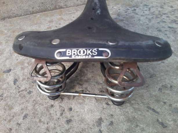

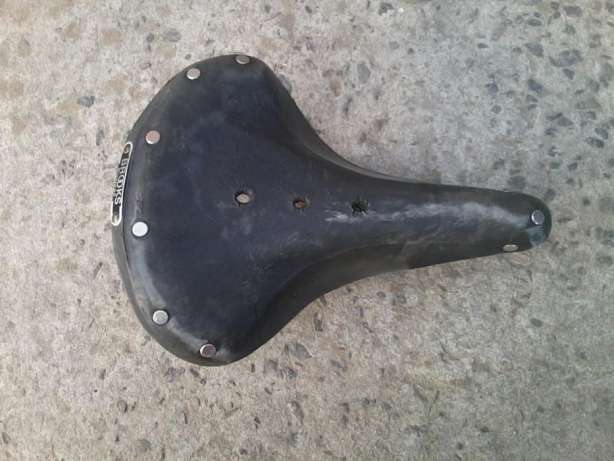

Приветствую всех!Подскажите, по своему опыту,есть ли смысл реставрировать данное седло? состояние на фото..

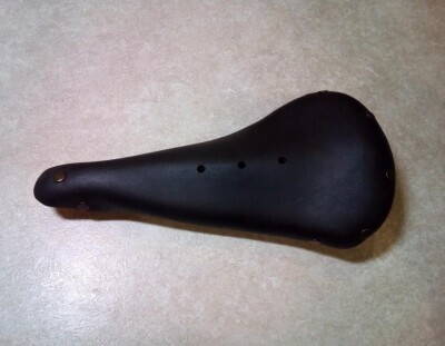

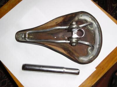

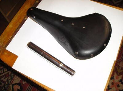

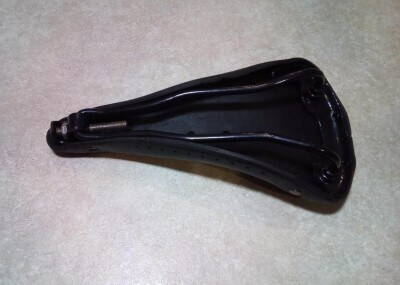

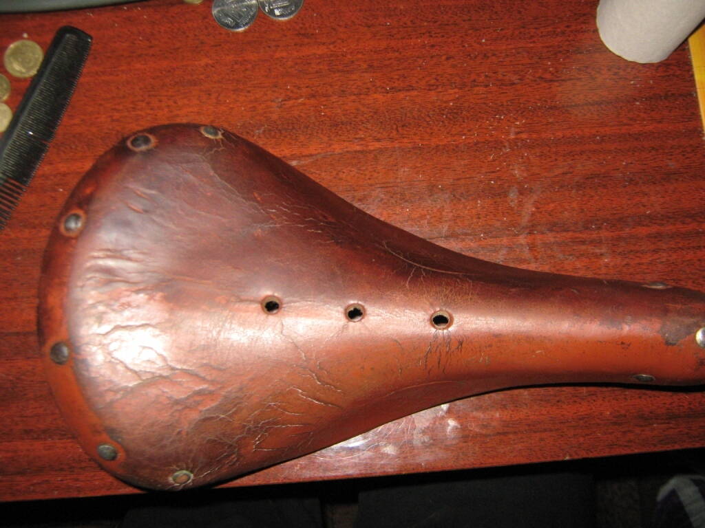

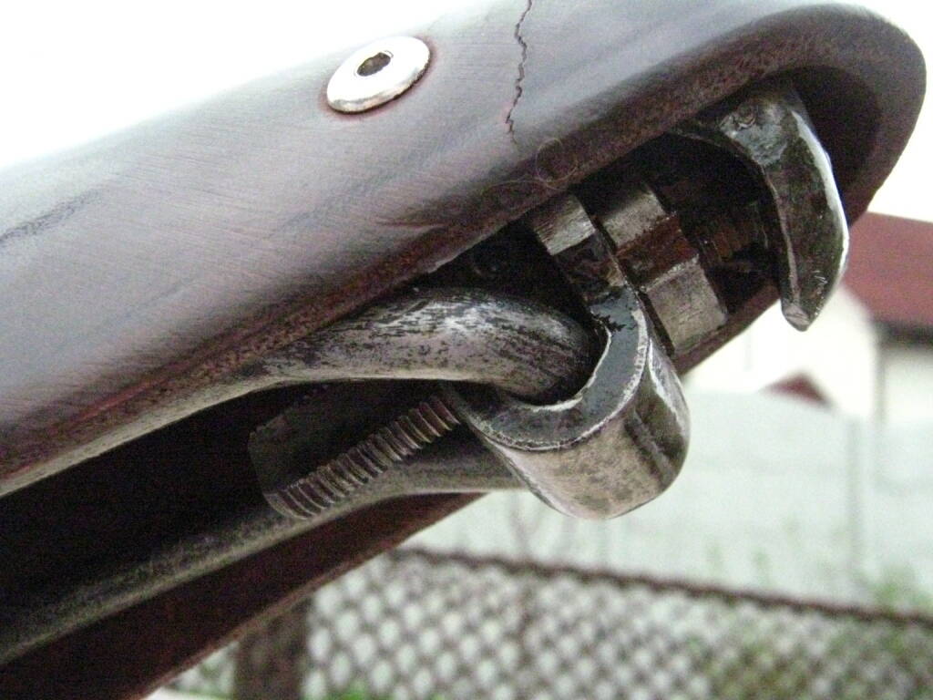

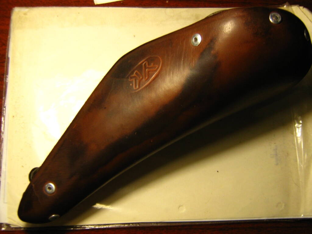

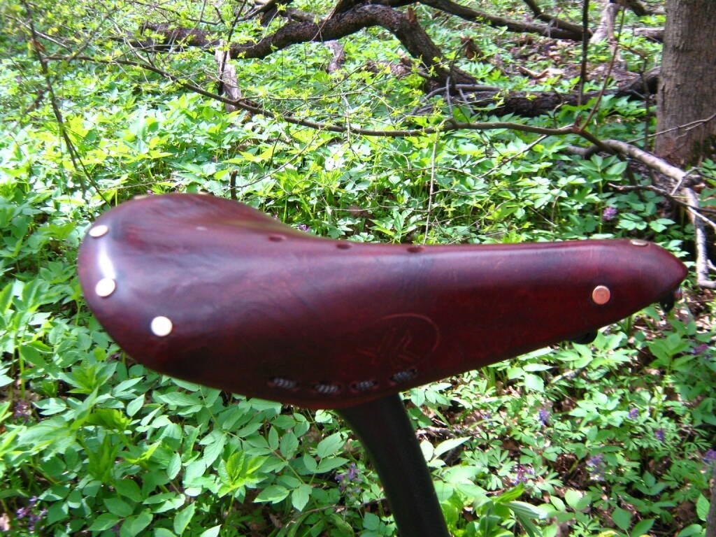

Спасибо Archie и Kisa, а так же всем раскрывшим тему востановления кожаных седел ХВЗ. Вот что получилось у меня. Оба седла попали ко мне крашенными половой советской краской. Попали от разных людей, накой их красили - остается загадкой.
Краску снимал жидкостью для снятия маникюрного лака -"Ноготок" , покрытие заводское не снимал. Седла пропитывал Пруфидом. Пробовап трековое 120 мм шириной и обычное 14.5 мм. Удобнее оказалось на втором, хоть оно попало ко мне в худшем состоянии - оставил себе, прошел на нем около 200 км, пока нравится. На более широком седле менял родные заклепки на латунные. Их нашел на радиорынке 50 грн за 250 шт, клепал шариком.
Трековое седло на 120 мм наверное буду продавать...
Комментарий к файлу: А это 14.5 мм ширины
IMG_0891.jpg [ 385.64 КБ | Просмотров: 6065 ]
Комментарий к файлу: после восстановления
IMG_0932.jpg [ 583.84 КБ | Просмотров: 6065 ]
Комментарий к файлу: 120 мм изначально
IMG_0820.jpg [ 288.04 КБ | Просмотров: 6065 ]
Комментарий к файлу: 120 мм после снятия половой краски
IMG_0832.jpg [ 234.79 КБ | Просмотров: 6065 ]

 Заголовок сообщения: Re: Кожаное седло ХВЗ
СообщениеДобавлено: 18.04.2017 18:03
Сообщения: 72
Зарегистрирован:03.08.2012
Красиво получилось.
На втором болты?
СообщениеДобавлено: 18.04.2017 18:30
Сообщения: 729
Изображения: 82
Зарегистрирован:26.09.2009
На втором седле вытяжная заклепка. Думаю с медными вытяжными заклепками вглядело бы еще лучше.
