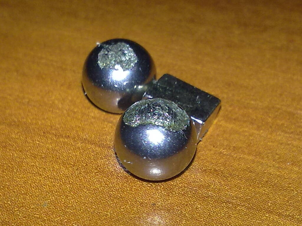

Это у той, которую Аня зовут? А пз какой, №8? Сейчас не все пз одинаково хорошо.
Ps: у тебя отламывались пивоты (те, что паянные) при выравнивании?

Честно? Я даже не знаю, в каком она городе - посылку не я получал :D Но в одном кулёчке завалялась бумажка - сертификат качества заполненый. Завод не указан. Сталь ШХ15. Класс точности 40 - нам за глаза, микрометр разницу не показывает.

В пальцах когда прокручиваешь между губок инструмента - чувствуется, что местами цепляет + перетянутый конус + непонятнокакая термообработка и сталь =

Ну местами цепляет - может и шарики Г. А перетянутый конус - при чём здесь шарики?

ну советские бы выдержали, думается, не выдержали бы конуса, а так да, шарики не при чем, стечение обстоятельств :roll: . viewtopic.php?f=79&t=273075&p=1605533#p1605336
