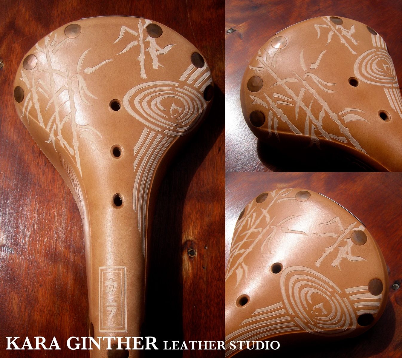

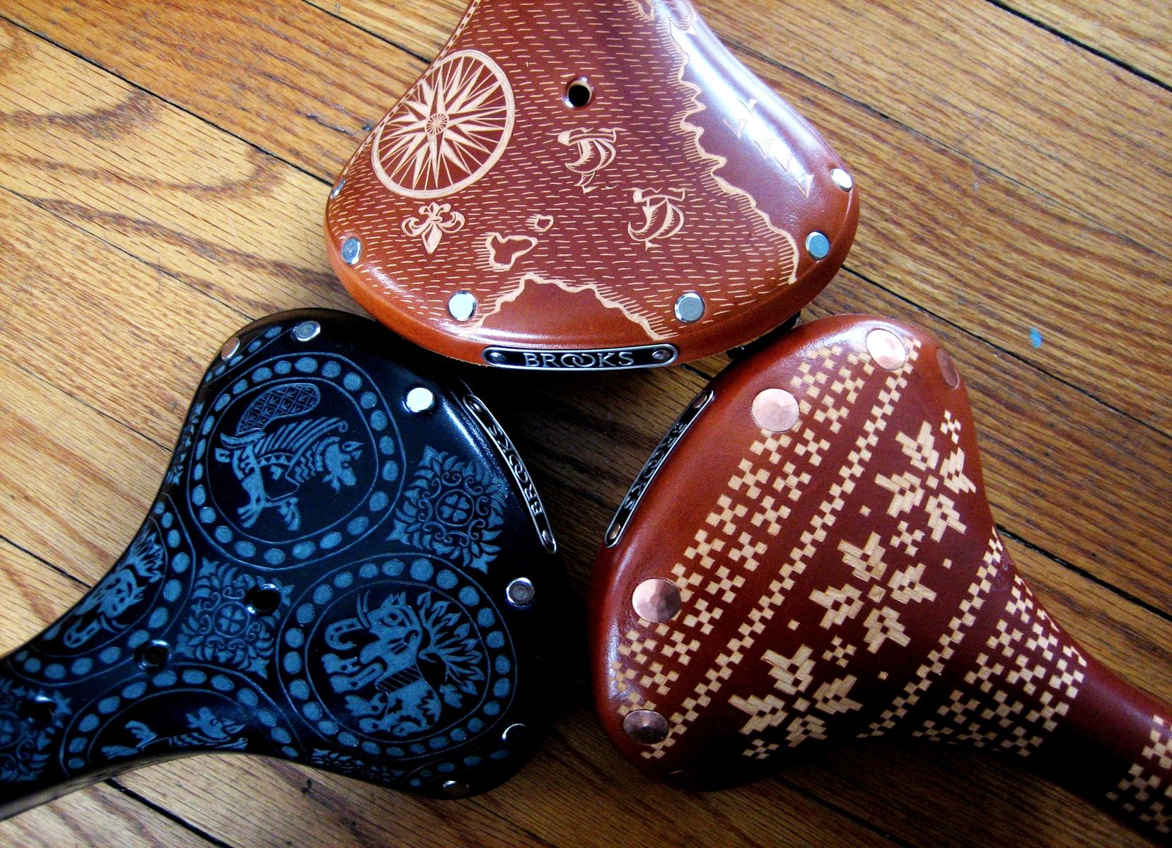

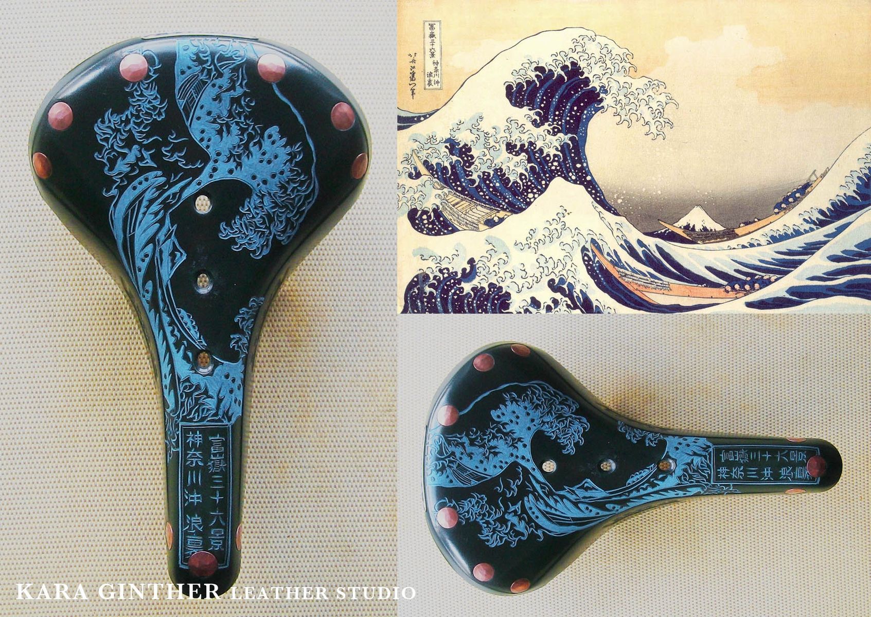

https://www.custommade.com/custom-hand- ... raginther/
65640.184743.jpg [ 444.67 КБ | Просмотров: 5824 ]
65640.184738.jpg [ 291.94 КБ | Просмотров: 5824 ]
65640.184735.jpg [ 453.51 КБ | Просмотров: 5824 ]

А фото хорошо поюзанного такого нет? А то сдаётся мне что облезет и потрескается вся эта красота :)

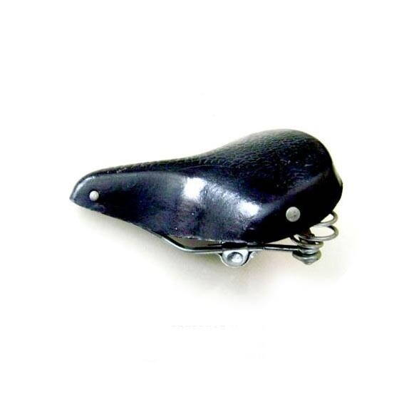

 Заголовок сообщения: Re: Кожаное седло ХВЗ
СообщениеДобавлено: 30.05.2020 18:15
Сообщения: 62
Зарегистрирован:30.05.2020
Доброго всем дня! Недавно купил велосипед 28" фермер женский(фото 1). Все ничего, но седло :shock: (фото 2). Как на табуретке. Сзади 2 пружины. Но от них толку ноль. Даже не горбатом асфальте все чувствуется. А как съехал на не самую горбатую грунтовку, думал позвонки в трусы высыпятся. А ведь помню на старой Десне(та же Украина) по каким только горбам не ездил. И все было комфортно. Седло отрабатывало как хорошая подвеска в авто.
Вот присмотрел два седла аля старые советские. Седло 28" красное кожаное (Фото 3), и седло 28" кожаное "минск" (фото 4).
Может кто то с такими сталкивался? Какое из двух лучше?
Заранее благодарю за ответ!!!

Ах, жаль, что вы фотки еще меньше не запостили, чтобы удобнее было смотреть!
Еще не плохое седло вам досталось с велосипед 28" фермер женский. А эти два седла, которые вы разместили - дерьмо редкостное. Красное, это китайский прессованный картон структурированный под кожу. В черном есть какой-то процент кожи - но с седлом от Десны или Украины оно и рядом не стояло или лежало. Мне щас некогда стучать по клаве, описывать их недостатки, готовлю видеообзор по ним (имел счастье купить) чуть позже выложу. ИМХО, советую не торопиться - будете очень разочарованы.

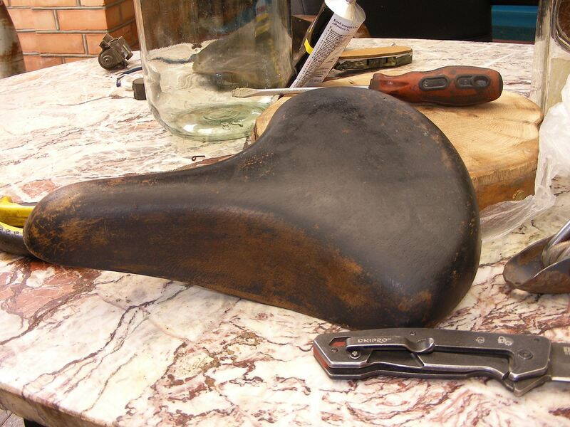

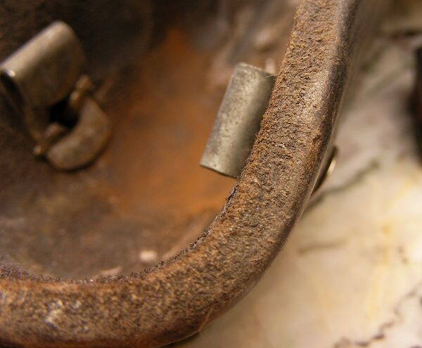

Тоже решил сменить седло на электро веле "Веола". Долго рылся на ОЛХ, по форумам, и барахолке. На барахолке нашелся кожаный верх:
SANY0113.JPG [ 110.26 КБ | Просмотров: 5627 ]

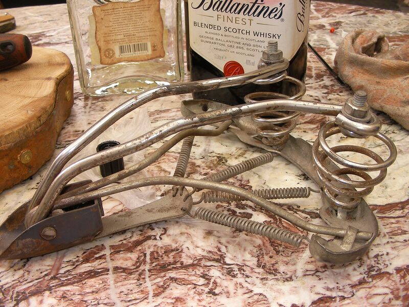

Брать его не стал, т.к. не имел железной основы. А нашел ее сегодня - спросил у дедушки соседа. Он вынес из сарая:
SANY0112.JPG [ 145.2 КБ | Просмотров: 5638 ]
Шкуру не фотал, т.к. убита в хлам.

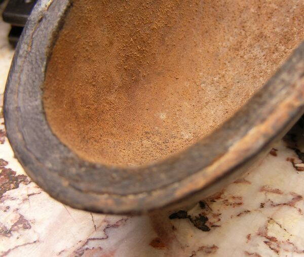

Взял основу и поехал на барахолку примерять шкурку. Оказалось, что родная. Причем новая, даже без дырок под заклепки. Краска слегка осыпалась, под ней видна структура кожи. Шкурка двойная, в отличии от дедушкиной:
SANY0116.JPG [ 47.23 КБ | Просмотров: 5627 ]
дедушкина.
SANY0117.JPG [ 64.77 КБ | Просмотров: 5627 ]
новая. Купил её за 150гр.

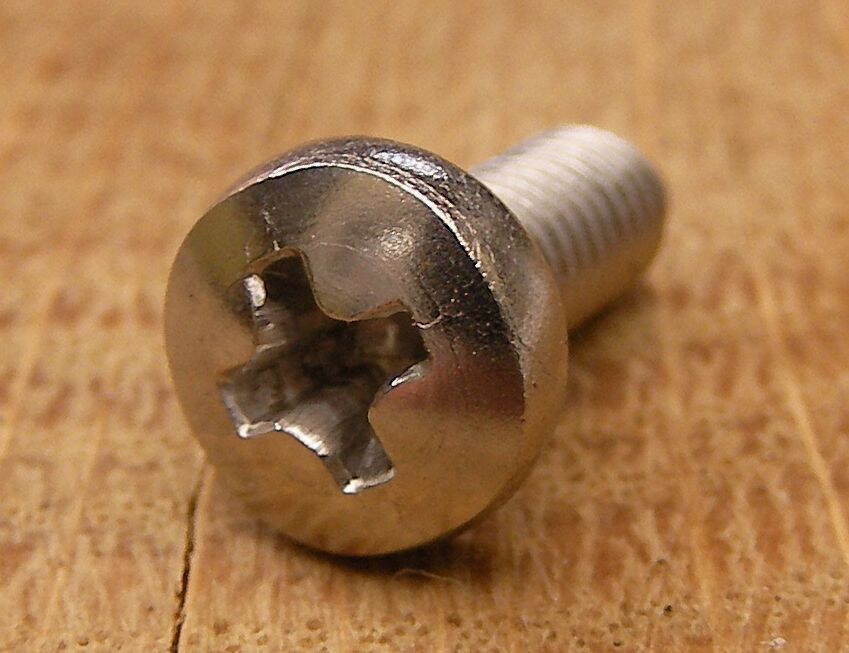

Хочу посоветоваться относительно сборки шкурки и железки.
1. Можно ли вместо заклепок использовать нержавеющие болтики М4 ? Вот такие:
SANY0115.JPG [ 78.14 КБ | Просмотров: 5627 ]
Думаю зашлифовать на них шляпку до меньшей высоты и более полукруглого профиля. Со стороны железки - гайки.
2. По канту прошить синтетической ниткой (выполнит знакомый сапожник).
3. Клюв седла (по родному) крепится на двух загнутых пластинках. Почему? А если на таких же болтиках? Может для обеспечения продольных люфтов?
4. Краску думаю смыть растворителем, тот же сапожник обещает покрасить изделие хорошей фирменной краской (с кремом не путать!)
Покритикуйте план, пока я чего-то не запорол.
