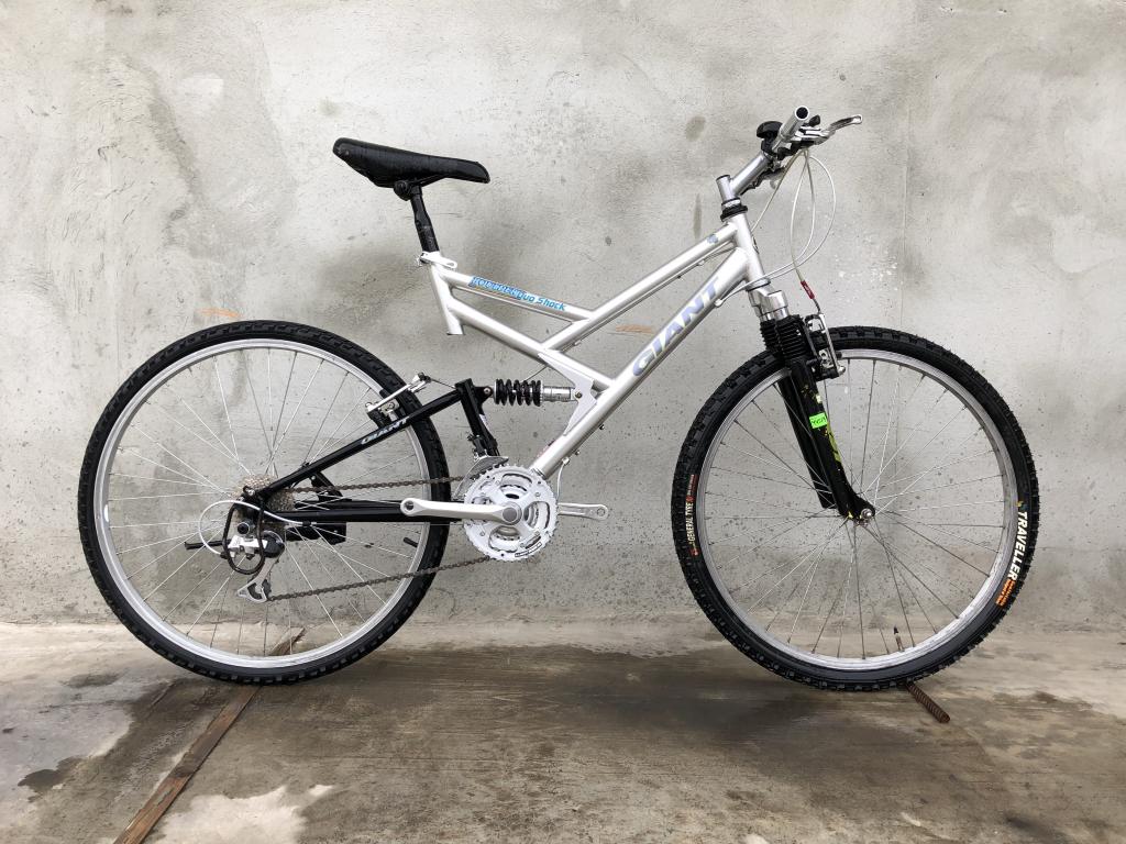

boris67 писал(а):
Доброго всем дня! Недавно купил велосипед 28" фермер женский
Сколько заплатили?
Вот такое зимой стоило 1700(просто забесплатно :)). Позвонки, имхо, в трусы не посыпались бы.
velosiped_44579_26.jpg [ 133.47 КБ | Просмотров: 4864 ]
Накат есть - дорог нет!!!

Аякс писал(а):
Сколько заплатили?
Покупал за 2300грн. В самый разгар карантина. Живу з городом. Своего транспорта нет. т.е. выезжать на просмотры б/у не было возможности. Заказал доставку прямо на дом.
Ваш велик шикарный. Но я искал специально "женский", дабы и супруга ездила. Правда пока загнать ее на велик не могу :D
