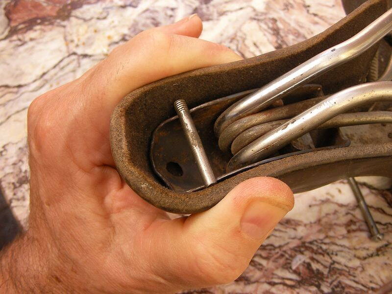

На днях заберу новую шкурку с прошивки. Нужно будет начинать установку шкурки на тушку. Но решение по клюву у меня так и нет.
Т.е. мне не хочется устанавливать клюв на родных скобах. Чтобы их поставить, нужно точить медные заклепки или искать родные хромированные новые. Медные не хочу ибо они желтые. Вариант на нерж. болтиках не прокатит, т.к. не поместятся гайки. Алюминий - пошло. Седло должно стать черное, с прошивкой красной нитью и нерж. креплениями. Сзади все получается на болтиках, а вот как быть с клювом - ХМЗ.
Привиделся такой вариант:
вариант крепл. шпилька.JPG [ 89.07 КБ | Просмотров: 4834 ]
пробить нужные дырки в шкурке, вставить ось диаметром 6мм, (выточу на токарке) с внутренней резьбой М4, скрутить с двух сторон нерж. болтиками М4. (шляпки у них скруглить и заполировать) Один болтик уже сделал, с помощью турбинки и дрели. Башка получается относительно плоская, крестового шлица вполне достаточно для нормального затягивания хорошей битой.
Как мне сдается, такое крепление будет аналогично родному и обеспечит продольный люфт шкурки относительно клюва скелета. (???? это первый вопрос к знатокам! )
А второй вопрос, это нужно ли под шкурку подкладывать войлок?

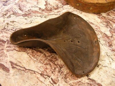

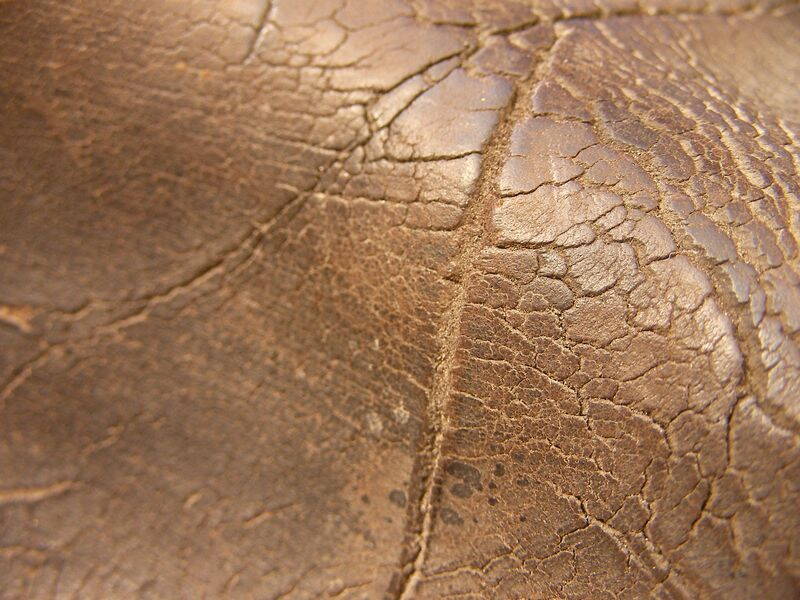

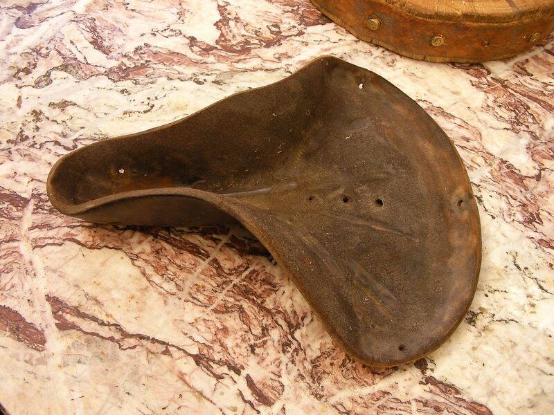

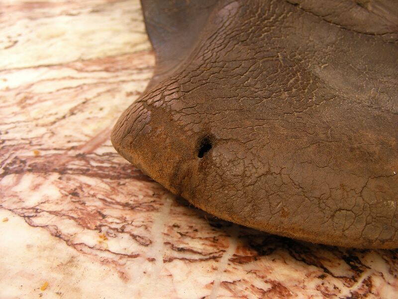

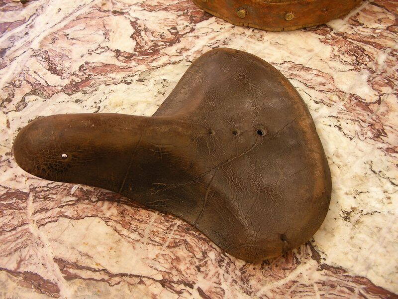

Осталась не у дел родная дедушкина шкурка:
стар. лицо.JPG [ 133.63 КБ | Просмотров: 4823 ]
старое внутр.JPG [ 127.28 КБ | Просмотров: 4823 ]
старое дефект 118.JPG [ 111.05 КБ | Просмотров: 4823 ]
старое дефект 119.JPG [ 98.65 КБ | Просмотров: 4823 ]
Если вдруг, кому нужна - подарю.
А она сильно убитая?

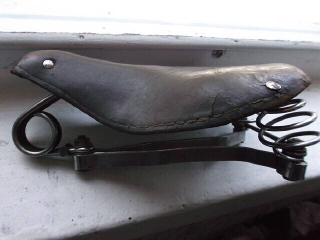

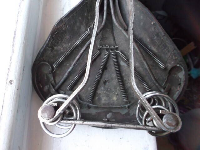

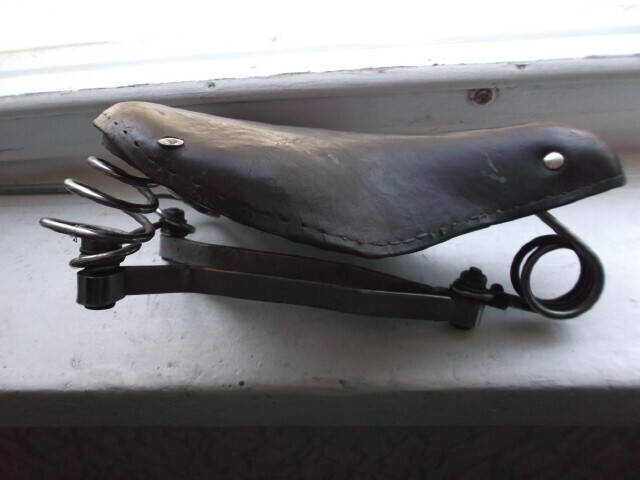

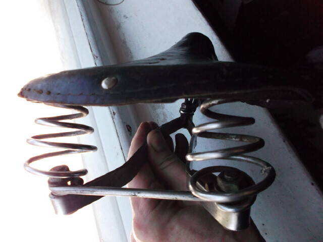

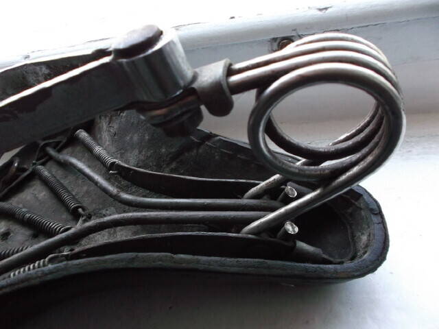

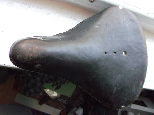

Прислал мне человек фото сидушки. Вроде как ничего, но смущает сдвиг седла относительно пружин(фото1,2)Изображение
как по моему ощущению, то убитая. Как передать степень убитости - не знаю. Могу "видос запилить" :lol:
вот тут:
https://krokovod.org/forum/viewtopic.php?id=31
восстанавливают похожие. Я бы не взялся, тем более, что купил новую.

а фоток нет, или не открываются.
Не понял? А что фотки вижу только я? 6 шт фото

Еще раз попробовал
DSCF3975_1_.JPG [ 117.61 КБ | Просмотров: 4854 ]
DSCF3980_1_.JPG [ 127.02 КБ | Просмотров: 4854 ]
DSCF3976_1_.JPG [ 152.12 КБ | Просмотров: 4854 ]
DSCF3977_1_.JPG [ 168.04 КБ | Просмотров: 4854 ]
DSCF3978_1_.JPG [ 124.83 КБ | Просмотров: 4854 ]
DSCF3979_1_.JPG [ 116.48 КБ | Просмотров: 4854 ]

boris67 писал(а):
Еще раз попробовал
Ваше седло как 17-ти летняя девушка, против моей бабушки. :D
 Заголовок сообщения: Re: Кожаное седло ХВЗ
СообщениеДобавлено: 06.06.2020 17:42
Сообщения: 62
Зарегистрирован:30.05.2020
Самуил писал(а):
boris67 писал(а):
Еще раз попробовал
Не понял? :cry: Объясните пожалуйста :oops:
СообщениеДобавлено: 06.06.2020 17:49
Сообщения: 42
Город: Херсон
Зарегистрирован:22.05.2020
У меня гораздо зачуханее
Понял. А то что пружины относительно коже криво стоят?! Я думаю что они уже такую форму приняли.
