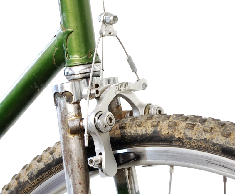

Звиняйте, что влез, но на салют ставил колёса 26", и тогда туда идеально встала туристическая альхонга viewtopic.php?f=31&t=160854&start=75#p1126420 . На родные 24" боюсь даже тот рич представить.
Если паять-варить (тут можно смело варить), вместо ашановых вибряков я при случае хочу попробовать присобачить стационарные пивоты под шоссейные рычаги тормоза, т.е. закрепить оси рычагов (пивоты) на вилке, а не на поперечной скобе, где они расположены, например, на стартоне.. Так делают на кастомах, обычно под тормозилки Paul. Рич при этом, понятно, задаём мы сами.
