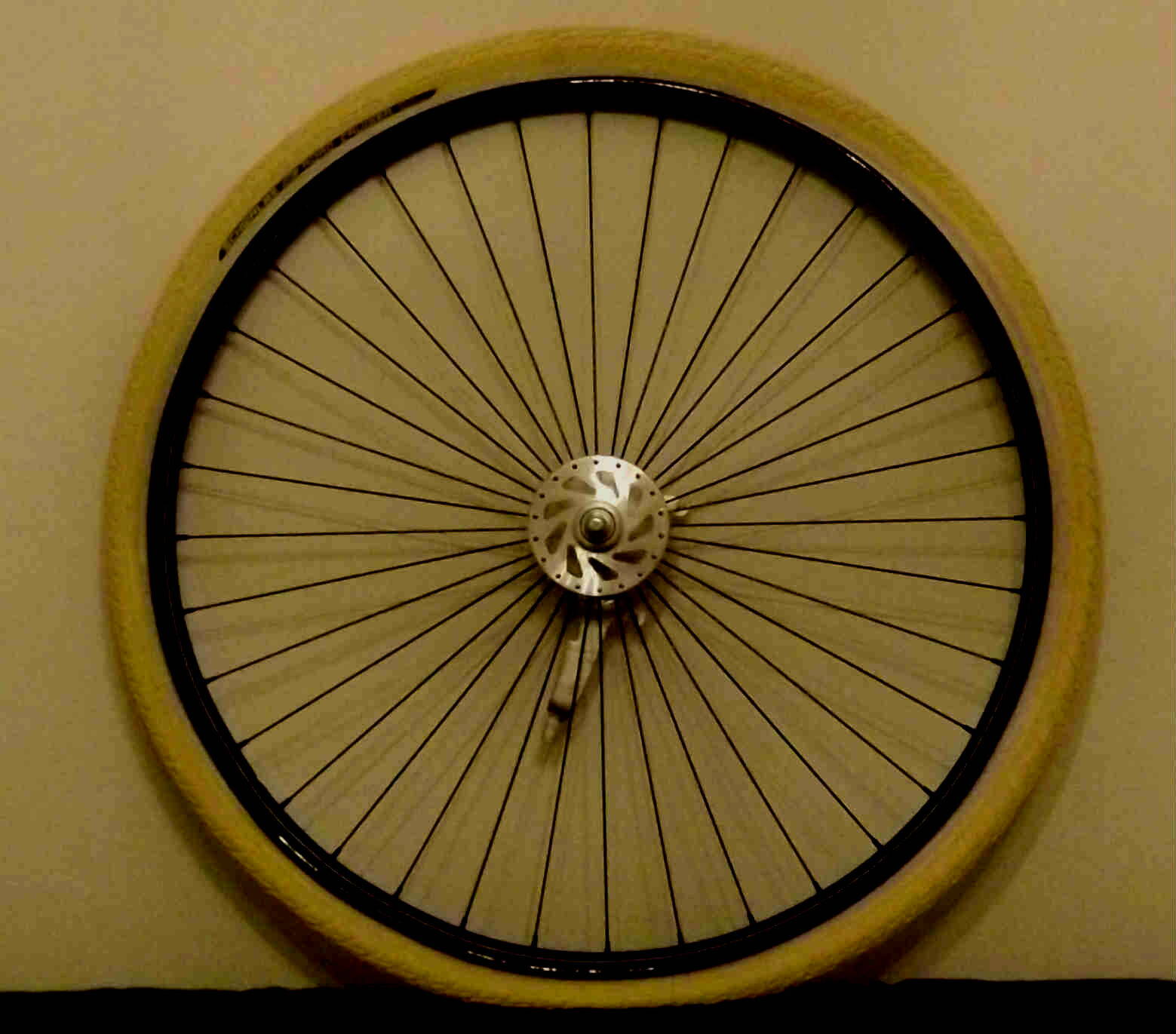

Ти з Женьою підсказав про не допустимість радіальної спіцовки на барабанних тормозах... :facepalm: я шось цей момент прощьолкав, а так гарно вийшло ... :sad:
Тепер перенабераю на "унилі" хрести.
 Заголовок сообщения: Re: БірБікса-AMIDA )))
СообщениеДобавлено: 04.09.2014 16:36
О і я нерешті побачив. А ти за орли переживав, чудово промалювалися.
Кінь фотку радіальної спицовки, разом погрустимо :roll:

:sad:
колесо.jpg [ 178.22 КБ | Просмотров: 1194 ]

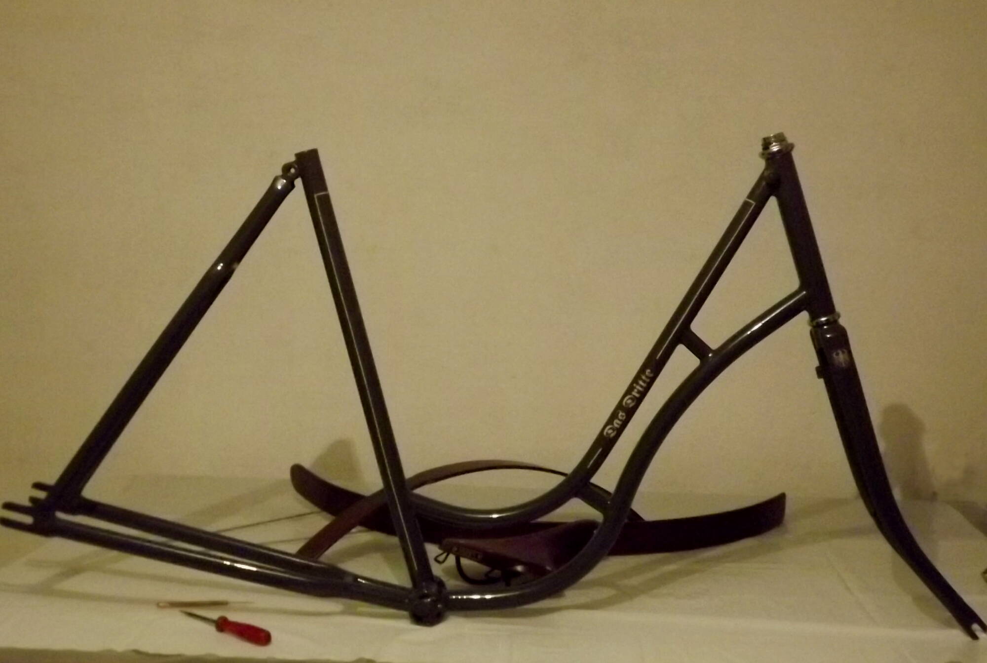

ПС: ну і маленький натюрморт.
ПС2: Толік :yes: , але цей вєлік не буде мати великих пробігів, це так прогулочногазетнокіоскний екземпляр, батько за межі мікрорайону(з приватними будинками) виїжджати буде може раз на рік.

ООО! Крылья то деревянные, цвет у них хороший! Как по разному смотрится краска на раме :wink: она серая или черная? Цировки класс, буду у тебя учится, тоже хочу на В-22 сделать. Проект интригует, а резина такого цвета будет как на фото у колеса в сборе? Я так в голове уже сложил, интересно угадаю?

резина - кремова (Швальбе Роад Круізер) :yes:
Фарба на рамі сіра (RAL 7031)
Я думаю, тобі буде не важко вгадати :wink:

:D ... всьо-всьо радіалки не буде ! :smile: :wink: ......... :sad:

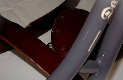

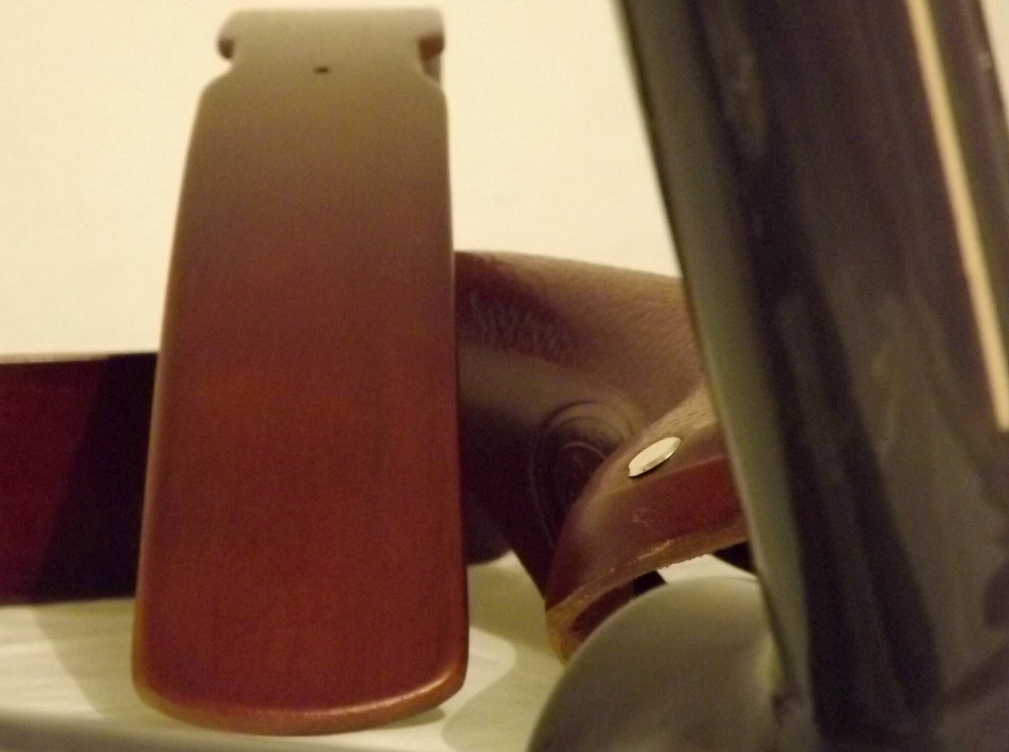

Так, за крила окреме дякую Кості, який люб'язно поділився зі мною заготовкою ... він би може і зажав її :D :wink: , якби я йому не повідував своїх зносин з буковими ламелями з "Епіцентру"(а то окрема історія :facepalm: )
Висновок: при бажанні, можна вигнути будь-яку деревину, але питання для чого ?! :D
кАрочЄ, спрезентована Кісою букова дощечка ним ж, вигнута по формі 28" колеса. Мною була оброблена напильником вручну (сссссука, де мій лобзік ? :mad: ), помальвана з пульвіка якоюсь морілкою-парілкою колір " бла-бла яблуня" (не запам'ятав як називається, задача була +\- попасти в тон "Бруксу" по-моєму вдалось ?) і потім вскрита лаком.

36 спиць радіально це небезпечно :shock:
