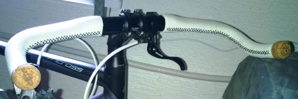

Я с дурацкой просьбой, но нет ли у кого фото, как выглядит белая киперка после нанесения шеллака?
Чтобы получился благородный коричневый цвет она подойдет или нужно коричневую и брать?
 Заголовок сообщения: Re: Обмотки и грипсы
СообщениеДобавлено: 26.04.2016 16:51
Только белая - в начале темы я показывал, и вот:
gallery/image.php?mode=medium&album_id=1882&image_id=15998
gallery/image.php?mode=medium&album_id=1882&image_id=16000
download/file.php?id=373898&mode=view/DSCI0591.JPG
download/file.php?id=409966&mode=view/_%D0%91%D0%B5%D0%BB%D1%8C%D0%B3%D0%B8%D0%B5%D1%86-06.jpg
Это всё белая. Что будет с коричневой - хз.

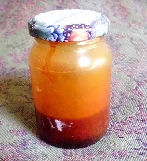

kisa а какой средний расход на руль-баран?
СообщениеДобавлено: 28.04.2016 10:48
Вот такой пузырь. 150 мл, наверное.
DSCI0935.JPG [ 67.25 КБ | Просмотров: 12247 ]
