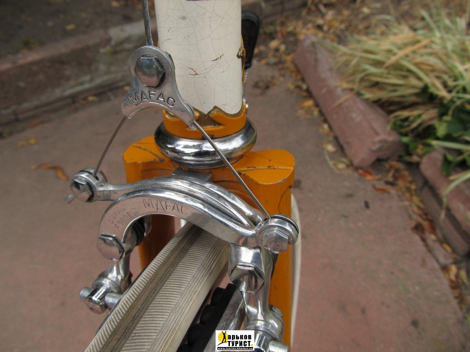

А сами тормоза стоят какие? Есть фотография?

сфоткай сами клещи ближе, походу они кака штампованая, как иногда на салют и украину вперед ставили

СообщениеДобавлено: 11.06.2014 20:17
Да, похоже, тормоза кака. Ручки правильные. Можно поставить клещи Альхонга (в Велопланете комплект 200+ грн). Лучше на барахолках поискать Weinman - на многие подобные европейские велосипеды ставились. Но их же, когда надо, хрен поймаешь.
При выборе тормоза обращай внимание на рич - расстояние от оси тормоза до середины тормозной дорожки обода.
По стальным ободам нужны специальные колодки. Те, что продаются на каждом углу, даже хорошие, только по алю ободу норм тормозят.
Жестяные говнотормоза тормозят - просто гнутся и вообще. А если не тормозят - скорее дело в колодках таки. Родные, видимо, были специальные по стальным ободам.

Тормоза штамповка, у них просто не хватает жесткости, они не могут обеспечить необходимого усилия для прижатия колодок к ободам, вывод однозначный замена. Мне кажется, что для Вашего велосипеда надо подобрать, что то винтажное, полирнуть и будет в тему.

Да, и тут зафоткал тормоза свои калечные... :facepalm:
Правда начали чуть лучше тормозить. Может притерлись немного :D

Тормоза таки того.. дешёвка неуместная. Такие бы какие-то европейской марки. Вейнманн или Мафак этот.
