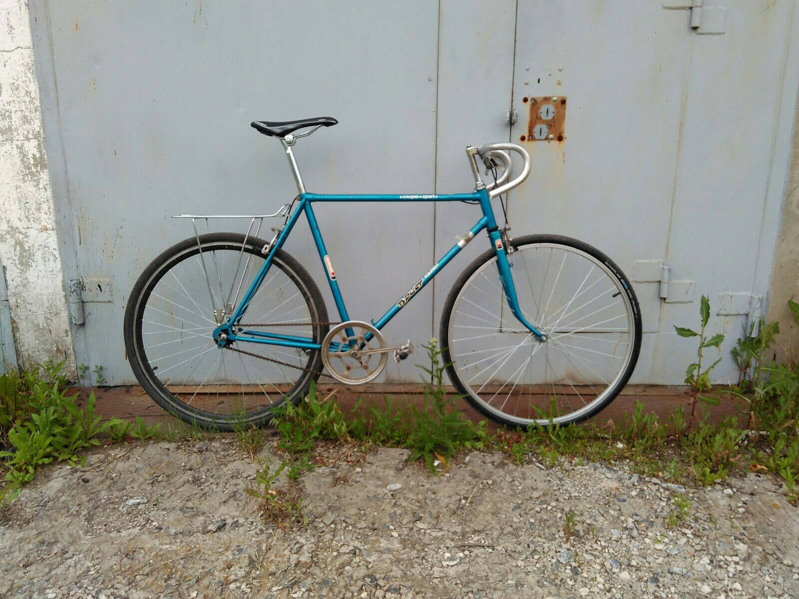

Tourist.jpg [ 419.07 КБ | Просмотров: 1753 ]
СообщениеДобавлено: 20.06.2016 10:54
Сообщения: 597
Город: Россия, Белгородская область, Старый оскол
Зарегистрирован:16.06.2010
Сборка заняла чуть больше времени, чем планировалось... В частности было выяснено, что правых шатунов у меня 3 штуки, включая дабл систему с малой овальной звездой, а левых... Еле нашел 1.
Что не понравилось. Во первых педали. Думал ка нить проживу, ан нет. Свободная нога уже не воспринимается, а примотать туклипсы к туристовским педалям пока не придумал как.
Во вторых руль и установка ручек. Руль слишком узкий и короткий вынос. Рулежка какая-то слишком нервная вышла. Попытался стоя в горку вломить, чуть не убрался. Проблема с ручками в том, что если их к выносу сдвигать, то они упираются тросами друг в друга, если разводить их, чтоб безпроблемно можно было в одной плоскости поставить - мешаю нижнему хвату, упираются концами в руки.
А так вроде нравится. Довольно быстрая торпеда вышла.
По тормозам... стоят точно такие же клещи как и на черном туристе, но во первых передний обод современный одинарный (скорее всего китайский), а колодки картриджные тектро, из относительно недорогих (но и не дешман). Тормозит равномерно и увернно, без рывков. даже задний двойной обод и то как-то уверенней прихватывает...
С Ручками вопрос пока открытый. То ли эти подрезать, то ли заменить их на какие нить современные (не под вибрейки). То ли решить вопрос кардинально, сменой барана на более широкий (но у меня только черные)...

Позор, на мою седую голову... я левый шатун наизнанку одел...
И почему велосипеды для коротких выглядят изящно, стремительно
Изображение.
А настроенный под таких так я, получается забор какой-то
