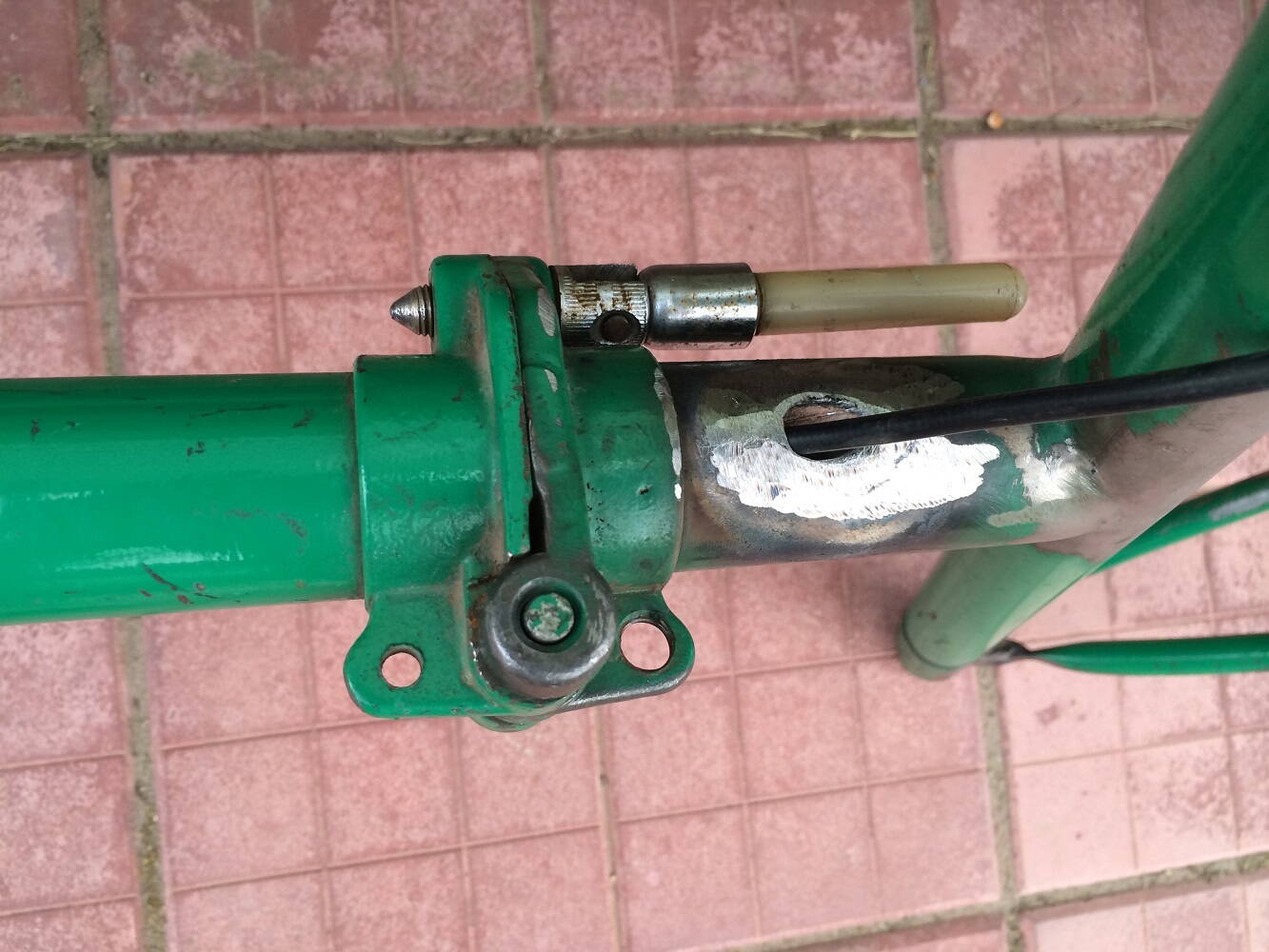

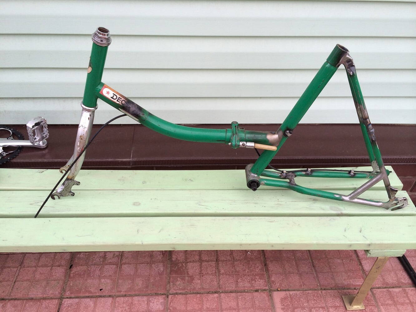

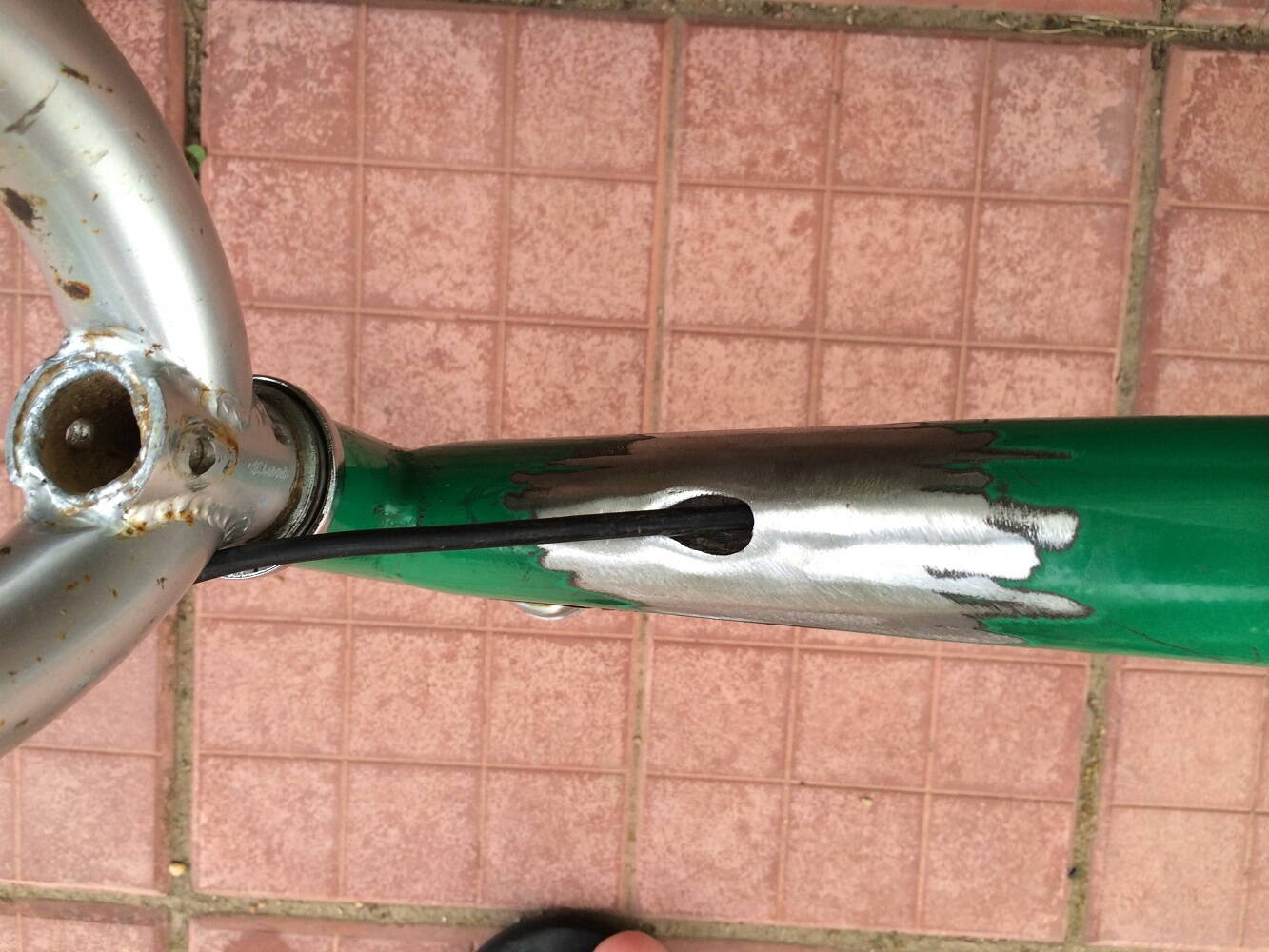

Про проводку тросика к планетарке можно сделать так как я делал на Десне, а на изгибе внутри рамы защитить трос от заломов пружиной приблизительно так как это делают на седельных тягачах :wink: .
IMG_0553.JPG [ 318.62 КБ | Просмотров: 2411 ]
IMG_0554.JPG [ 377.01 КБ | Просмотров: 2411 ]
IMG_0548.JPG [ 406.83 КБ | Просмотров: 2411 ]

Оригинальное решение, а как же при сложенной раме - тросик ничем не закрыт и торчит кольцом. Пружина говоришь... а саму пружину куда крепить... надо смотреть по месту в общем

У меня в раме проходит трос переключения передач в оплетке и гидролиния к заднему тормозу, между двумя входами в раму одета подходящего размера пружина сразу на оба троса, при складывании пружина служит и защитой и ограничивает радиус на который могут свернутся тросик и тормозная трубка.
На этой странице видно как это выглядит viewtopic.php?f=31&t=187643&start=150 на фотографии внутри пружины видно один трос переключения но потом я провел сквозь нее и тормозную магистраль.

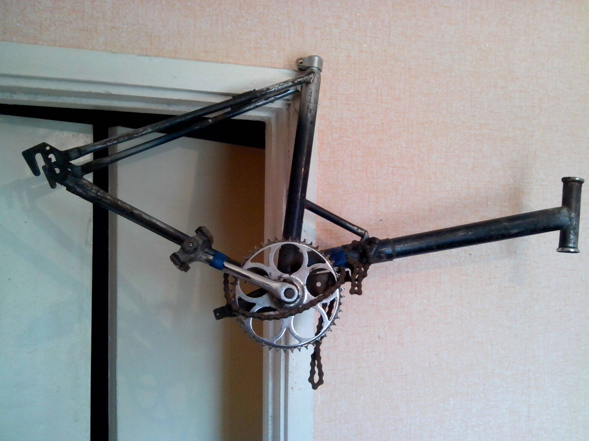

Вот как выглядит рама, смотреть там пока не на что.
