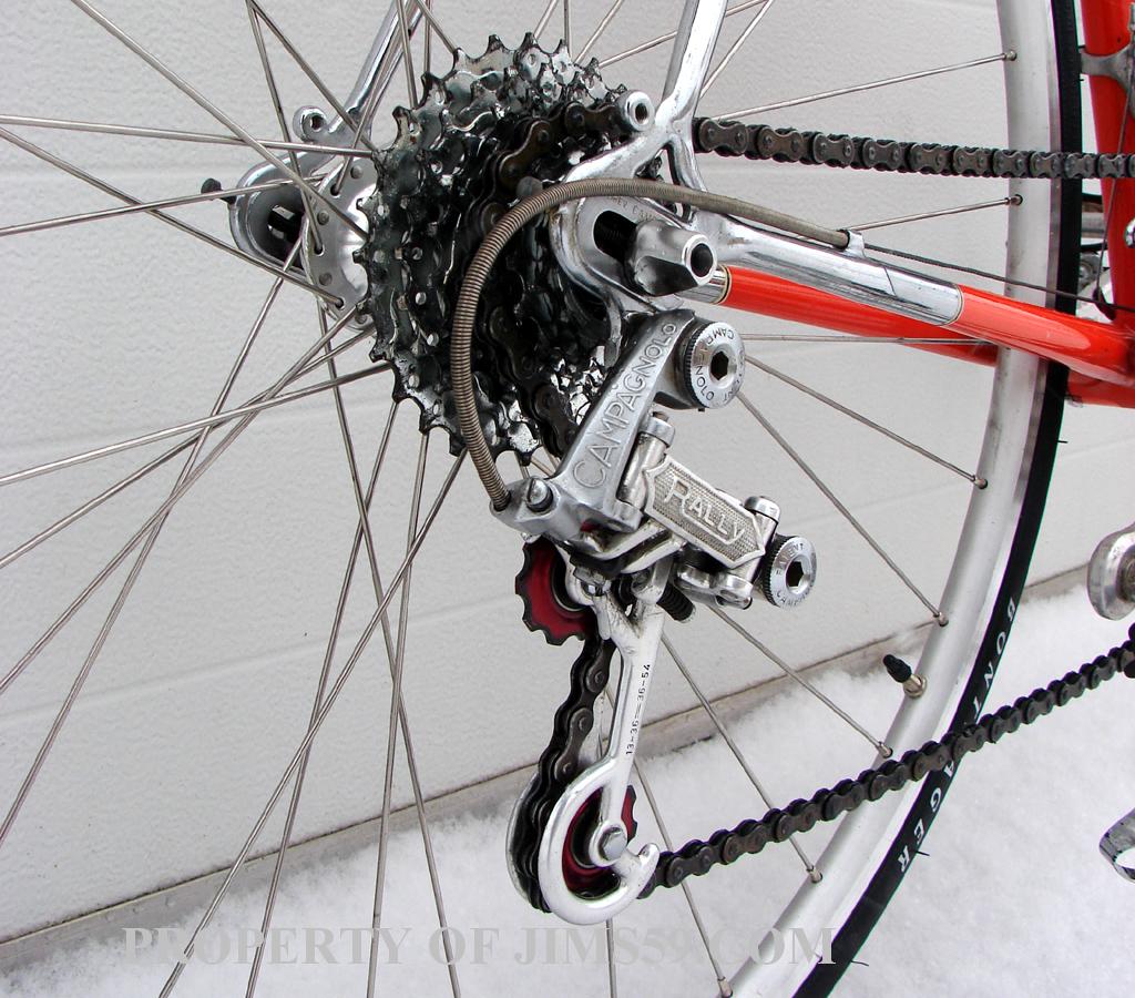

Вариантов задних переключателей много, можно даже интересный телескопический ХВЗ найти (старый и редкий) есть такие и итальянские с французскими, их проще найти.
Встановлена деталь з ХВЗ не має видавати свого походження. Ті переклюки 3-шв на Європейцях встановлювались як правило на дешеві моделі, вигляд в них не кошерний :no: Вже як я озадачуся, встановленням передач відкритого типу то хочеться, щоб все було тру :yes:

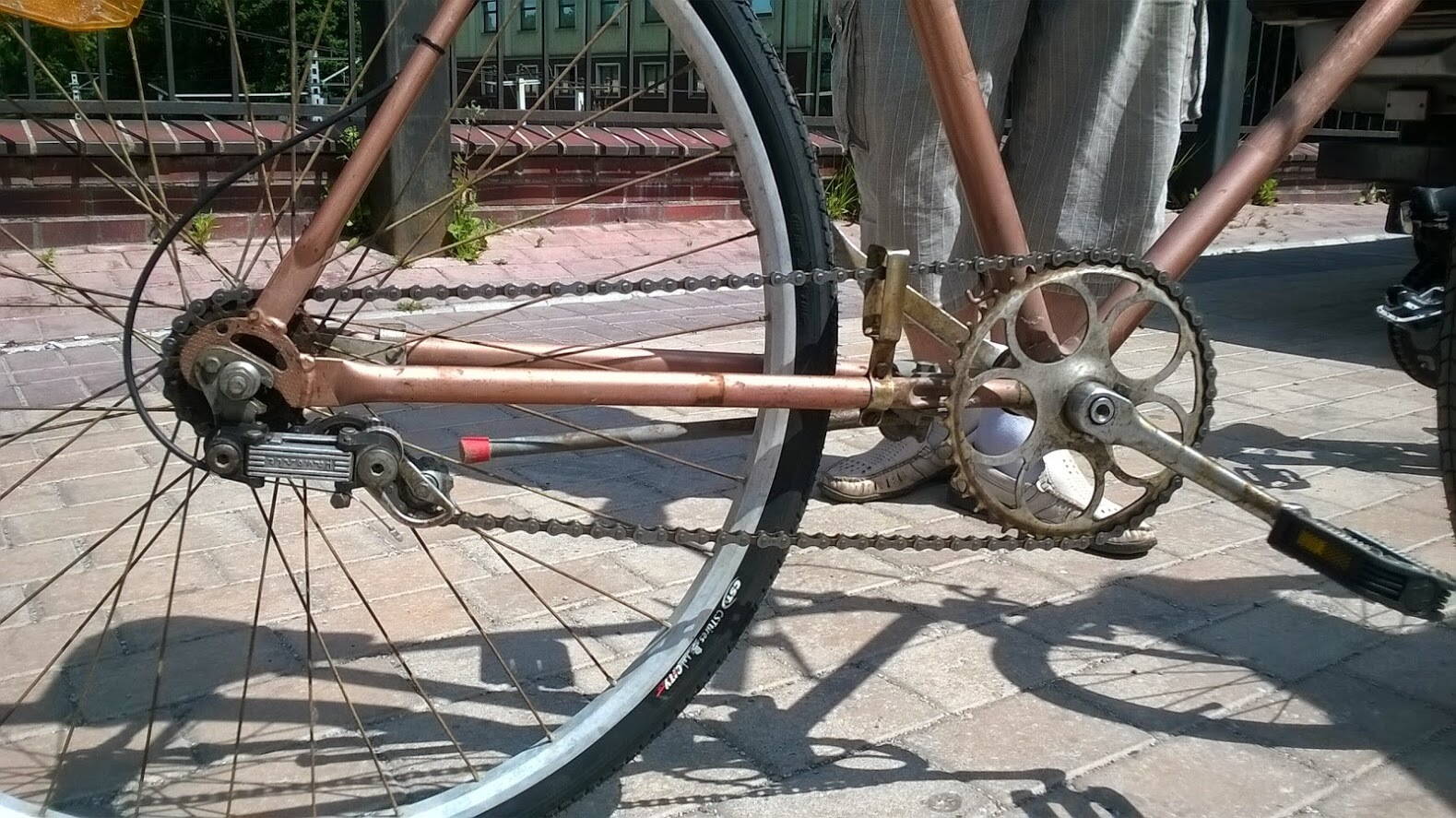

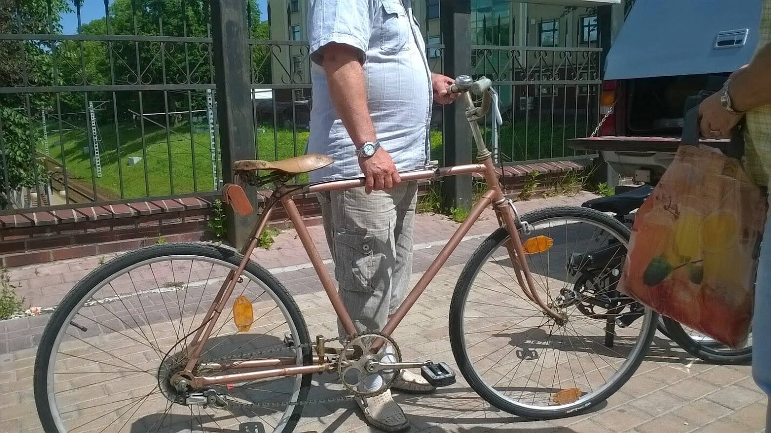

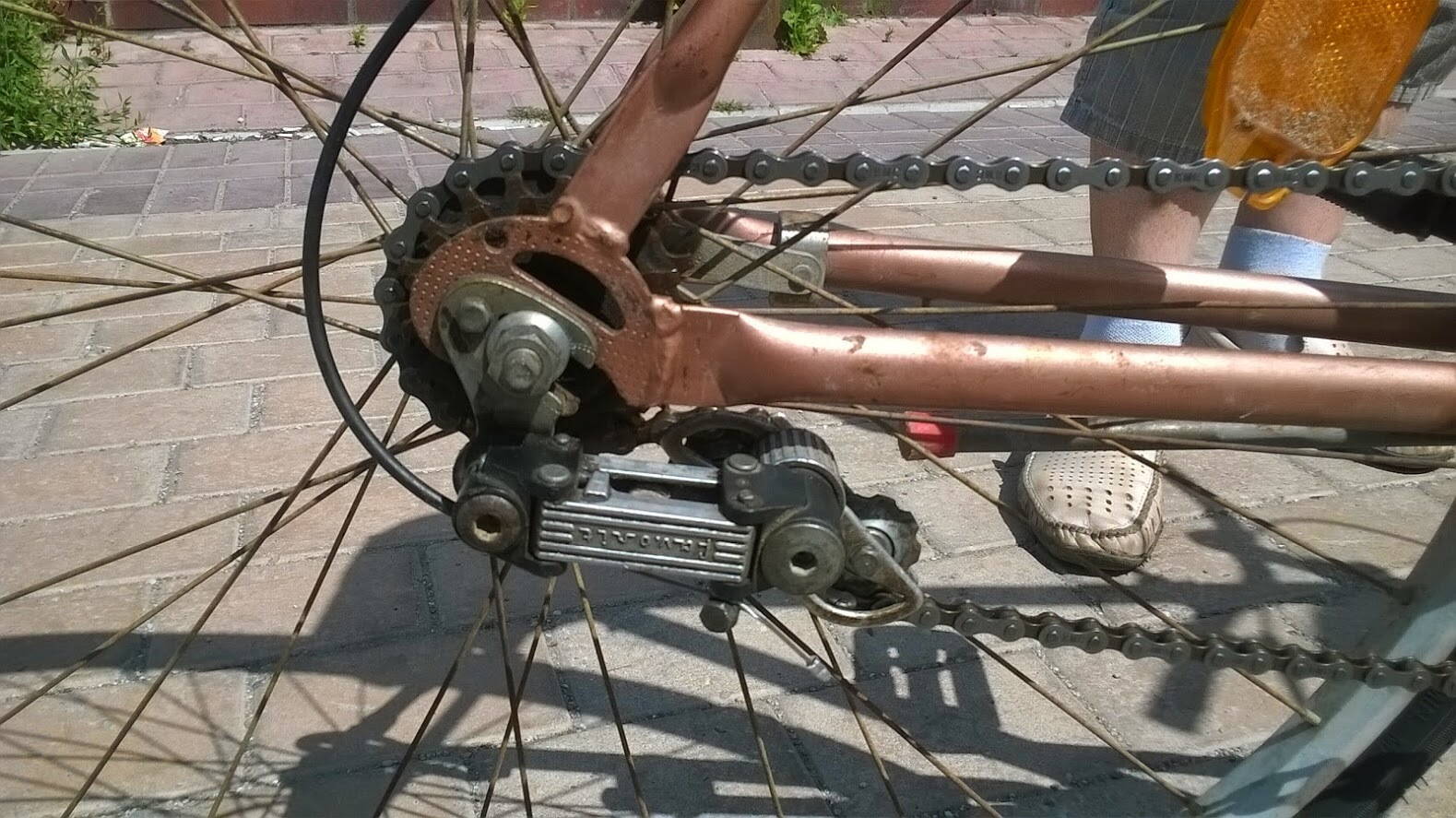

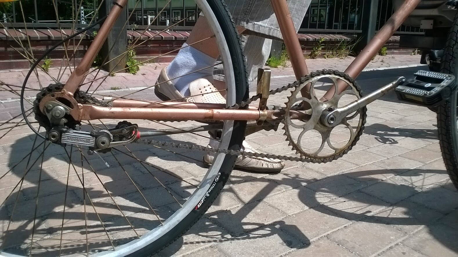

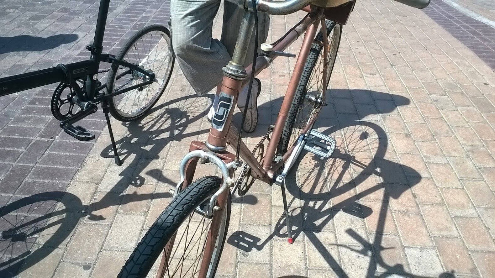

Бегущая Черепаха писал(а):
Шкода, що google pluse мені нічого не показав, там що потрібно реєструватись ?!
Прошу пробачення, було не до форуму.
WP_20140610_001.jpg [ 370.15 КБ | Просмотров: 2365 ]
WP_20140610_002.jpg [ 337.84 КБ | Просмотров: 2365 ]
WP_20140610_003.jpg [ 364.47 КБ | Просмотров: 2365 ]
WP_20140610_004.jpg [ 375.5 КБ | Просмотров: 2365 ]
WP_20140610_007.jpg [ 412.58 КБ | Просмотров: 2365 ]
(тут на задньому плані хромолевий Dahon Speed Uno на 20" колесі розміром 451х32 ;) На першій фоткі теж він, тільки складений ;) )
Але, якщо чесно я не зрозумів в чому "соль"
схрестили "торпеду" і класичну перекидку. І гальмувати ногами можна, і 3 передачі є, і рішення курйозне і нетипове - те що просили ;)
Та й чесно кажучи, для чого мені така кількість зірок ... ?!
там лише 3 передачі - а древніх європейців на 3-4 передачі я встиг побачити чимало :D
