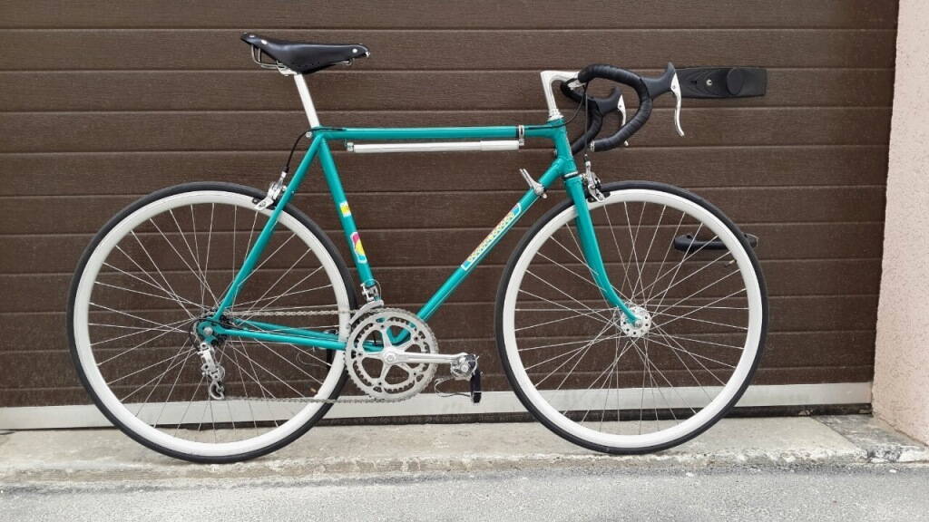

Насосом обзавёлся :D
За насос очень благодарен kisa :D :beer:
А за переходник под престу Коле Vognyk :wink: :good:
Отполировал поставил...
А теперь смотрю, как то глазу не привычно, насколько он здесь уместен?
Или просто мне действительно не привычно. :unknown:
IMG_3786.JPG [ 239.97 КБ | Просмотров: 2721 ]

СообщениеДобавлено: 15.08.2016 10:46
Сообщения: 583
Зарегистрирован:05.12.2010
Просмотрел все 19 страниц и как итог - отличный байк у вас получился!
СообщениеДобавлено: 15.08.2016 11:52
Сообщения: 898
Зарегистрирован:23.03.2015
Summerk1d
:D Спасибо :yes: , причём я бы сказал что наверно, только сейчас его довёл до ума, потому что после того как он поехал, я всё время что-то доделывал или переделывал: (ну такой я человек :lol: )
То вынос, мне сказали,- травмоопасный у меня был,(сразу под замену), а заодно и руль анатомический пристроил, разница поразила, мне стало намного удобней.
То усесться всё никак не мог, как то не удобно было, пока не поменял ещё один вынос на 20мм короче :smile:
Потом пришла очередь систему поменять, то же боялся что треснет силумин. (хотя отходила достаточно долго и нареканий на неё не было)
И вот только теперь я абсолютно удовлетворён этим велосипедом и с наслаждением на нём катаю.
Смотрю другие коллеги десятками их клепают, а я медленный какой-то. :pardon:
Планов в голове куча, полный балкон заготовок и долгостроев и только один готовый до конца аппарат, который людям показать можно. :facepalm:

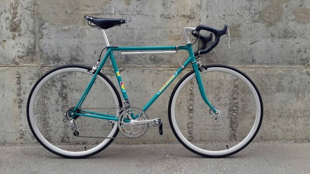

СообщениеДобавлено: 15.09.2016 12:36
Сообщения: 898
Еду вчера с работы никого не трогаю :velo2: , слушаю аудиокнигу.
Стал на светофоре у бровки, со мной поровнялась какая то пафосная машина не запомнил, опускается стекло и водила смотрит на велик и показует :good: (типа супер), приятно стало. :oops:
Помню про себя подумал, наверно "наш человек" :yes:
Слышу сквозь наушник что-то говорит, снимаю наушник- слышу:
"Классный Турист! Сам сделал?" Отвечаю ему - "да сам, и добавляю для туризма" :ROFL:
Он стоял пока красный горел, смотрел на вел и о чём то думал.
"Точно не наш"- подумал Штирлиц.
Загорелся зелёный и они благополучно разъехались, каждый думая о своём. :ROFL: :lol:
