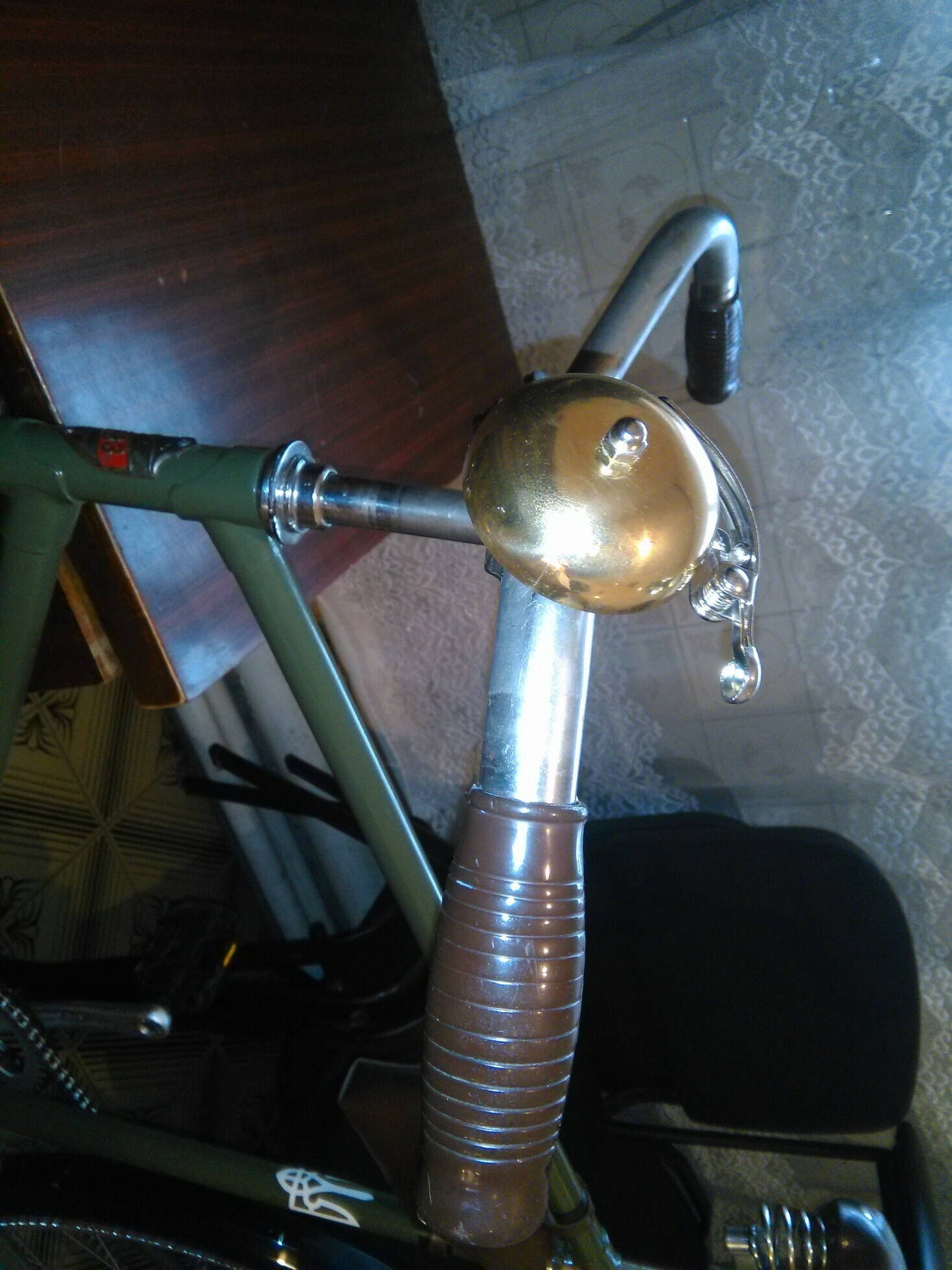

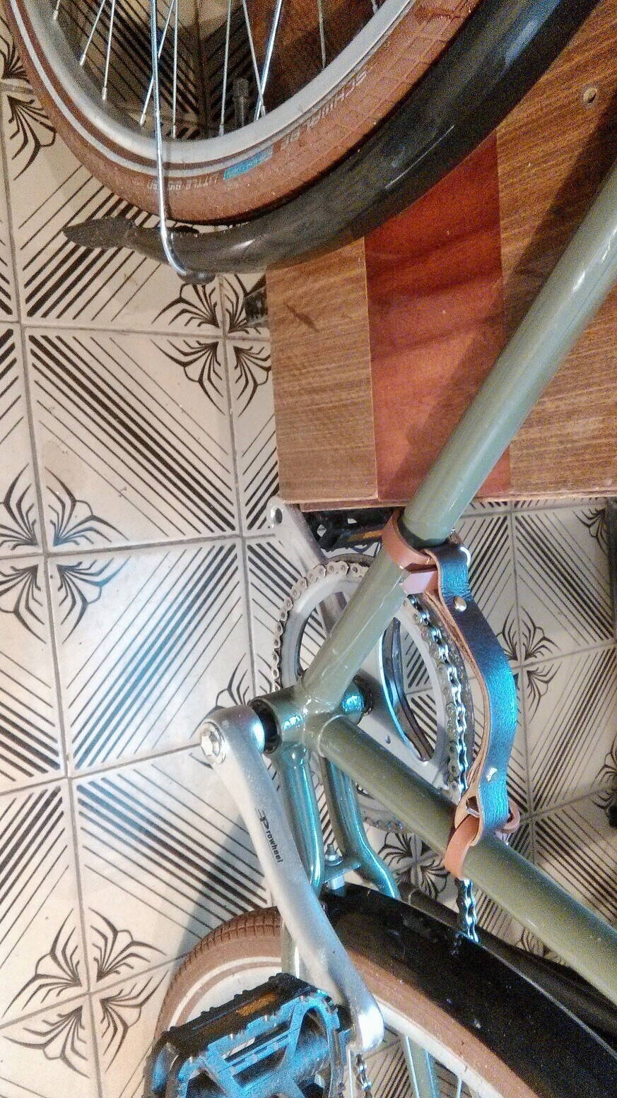

Нові смаколики сьогодні порадували мене і мого коника
2016_11_11_08_46_18_OneShotcompressed.jpg [ 529.21 КБ | Просмотров: 2300 ]
2016_11_11_09_57_29_OneShotcompressed.jpg [ 589.47 КБ | Просмотров: 2300 ]

Дядя Че
так це ручка-переноска була на фото, а я і не зрозумів. :wink:

Так. Саме цю сам зробив, взявши за зразок таку саму привезену «звідти» :D :cool:
