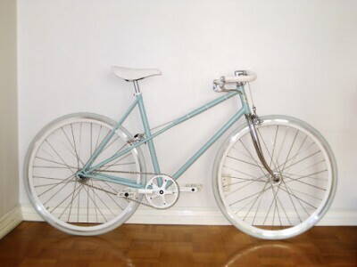

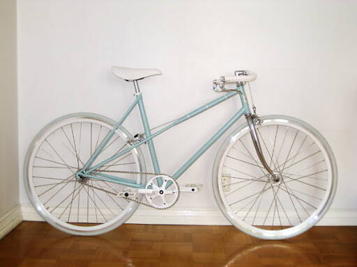

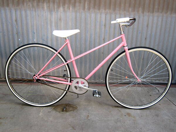

Вот 2 велосипеда с одинаковыми рамами, приблизительно одинаковыми рулями и сёдлами. Но с разными посадками. Я не ошибаюсь?
:yes:
На першому я слабо уявляю як можна їздити, хіба що по прямій ...

Бегущая Черепаха, почему? По каким признакам вы это определяете?
Вы же говорили что рама более спортивная чем моя дорожная, а посадка в первом случае, насколько я понимаю тоже чуть более спортивная, низкая, чем комфорт-круизёр на вашей схеме.
Попробуйте подумки сісти на верхній(голубий) велосипед, взятися руками за кермо і крутити педалі ... вийшло ?! А тепер поверніть руль і продовжуйте крутити педалі ...
Це або просто гарна фотка, або велосипед для .... я навіть не знаю для якого тіла :D
Мені, щоб не вбитись на ньому потрібно кермо висунути вперед(виносом) що найменше на 10 см., або переставити його "вверх ногами"

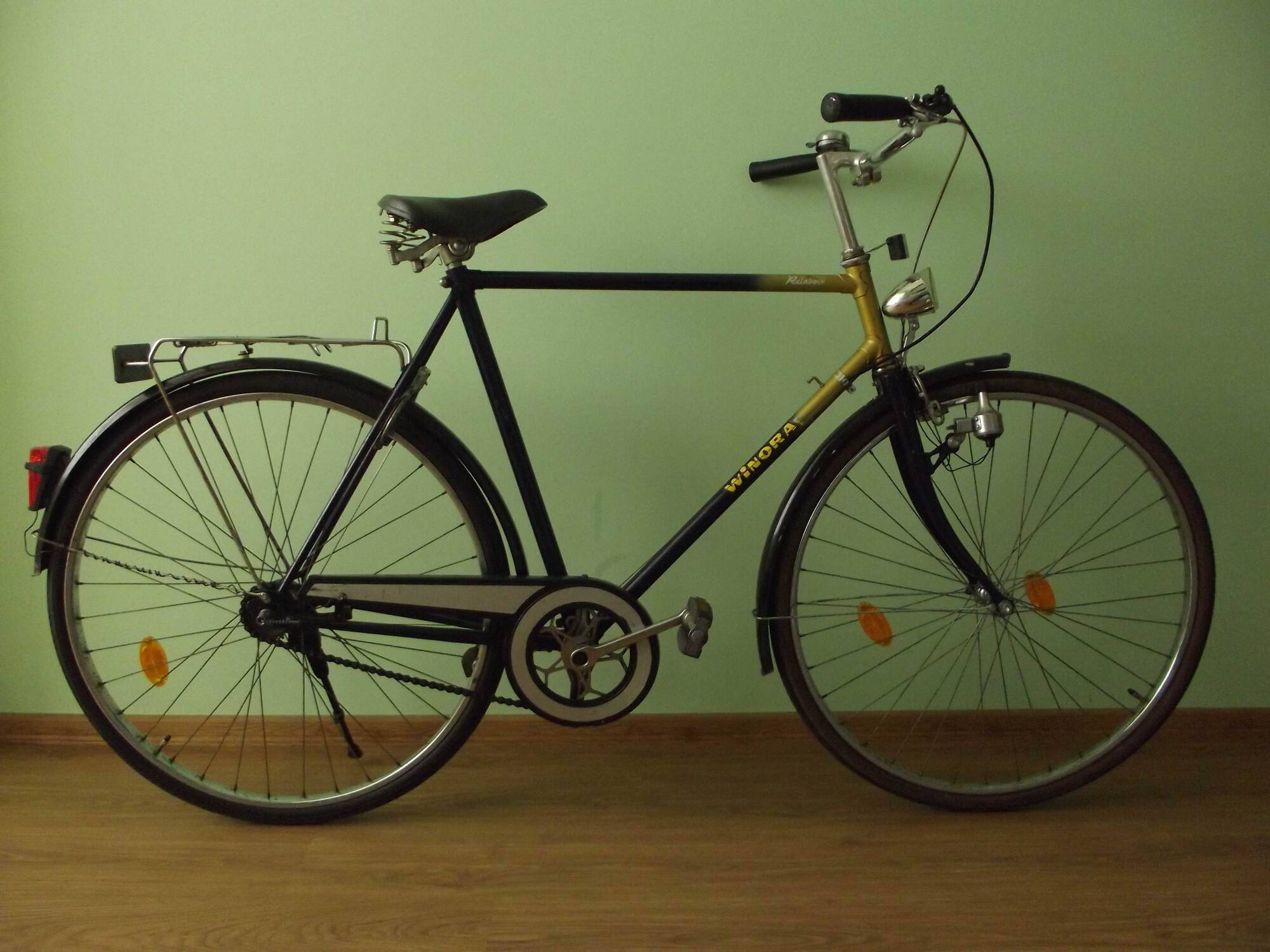

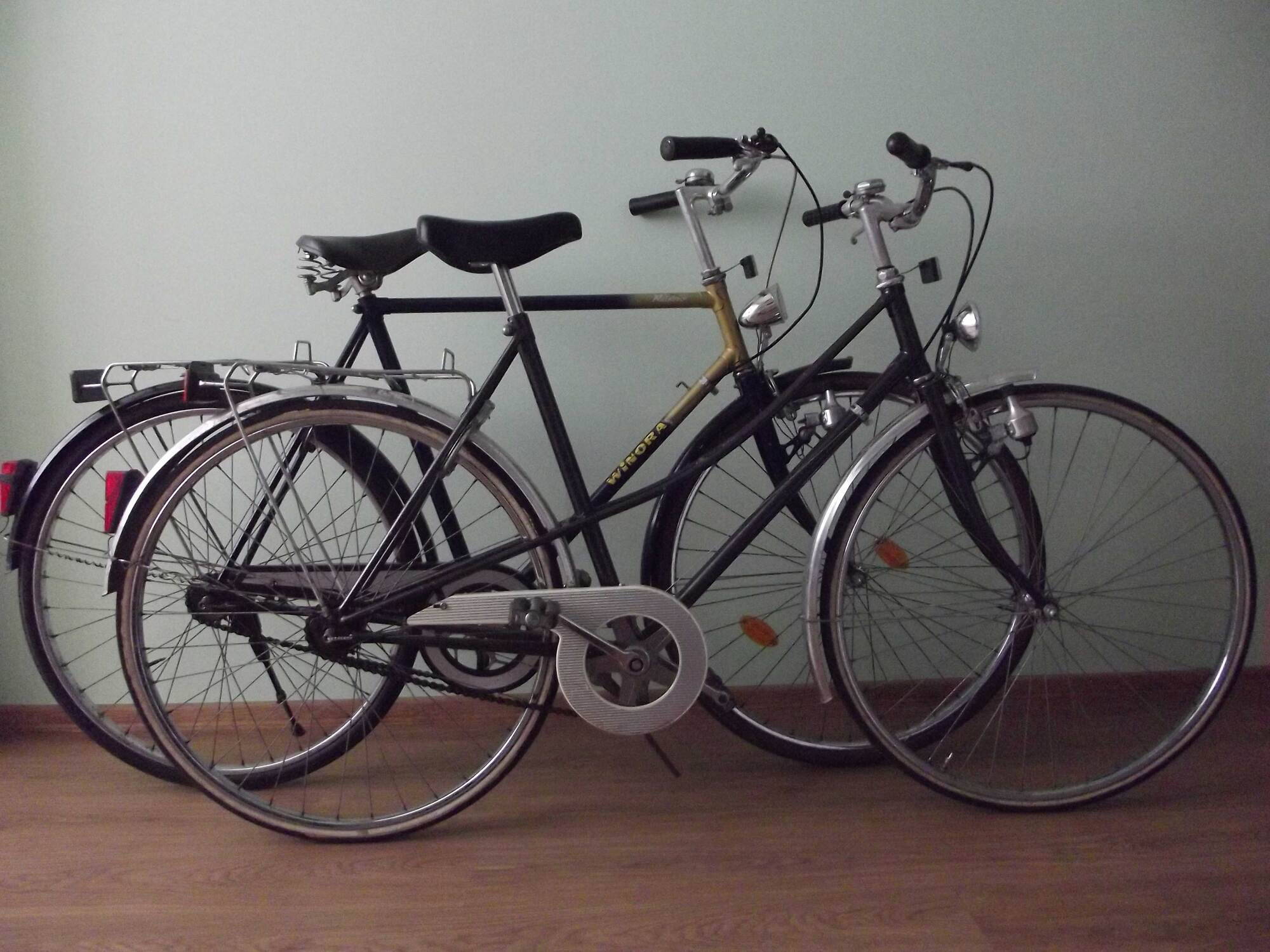

Приехал второй велосипед. Хотел дождаться солнечных дней и сфотографировать на улице, но в Киеве пасмурно, в лучшем случае переменная облачность, поэтому с фото не очень)
Доволен и расстроен одновременно.
Хорошо то что всё работает, катается нормально, рама даже по росту подошла.
1.jpg [ 560.33 КБ | Просмотров: 1402 ]
Рамы идентичны, также как и остальные компоненты.
2.jpg [ 654.63 КБ | Просмотров: 1402 ]

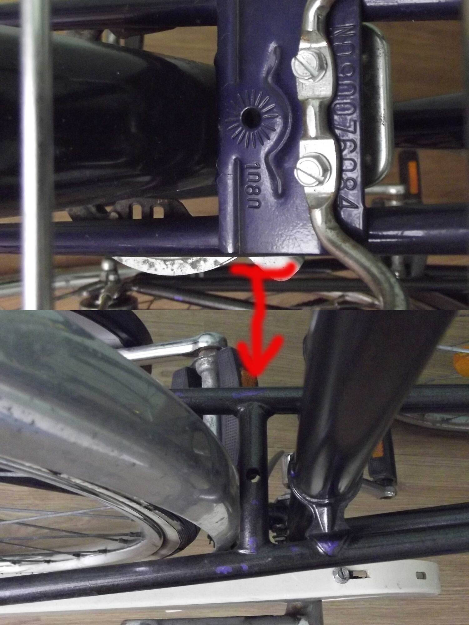

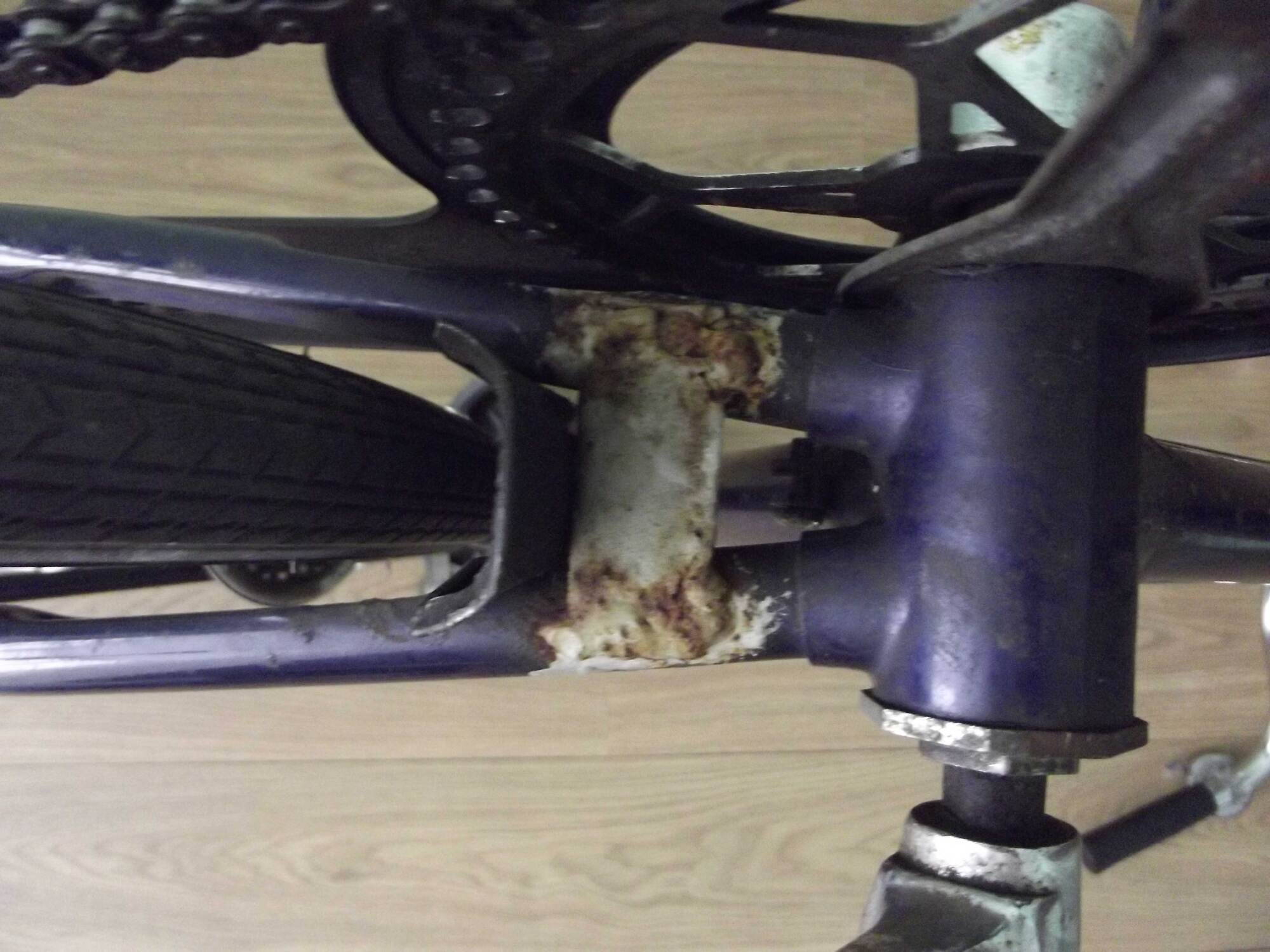

Плохо то, что никому нельзя верить!)) Спрашивал у продавца перед отправкой, не варена? Шов обнаружил уже только после того как заплатил деньги за вел и доставку перевозчику, при погрузке в автомобиль.
6.jpg [ 500.48 КБ | Просмотров: 1402 ]
С продавцом пока не ссорился, т.к. собирался заменить все подобные пластины на трубки. Теперь это сделать необходимо. Что посоветуете, реально сваркой заменить вот эти элементы трубками?
41.jpg [ 586.85 КБ | Просмотров: 1402 ]

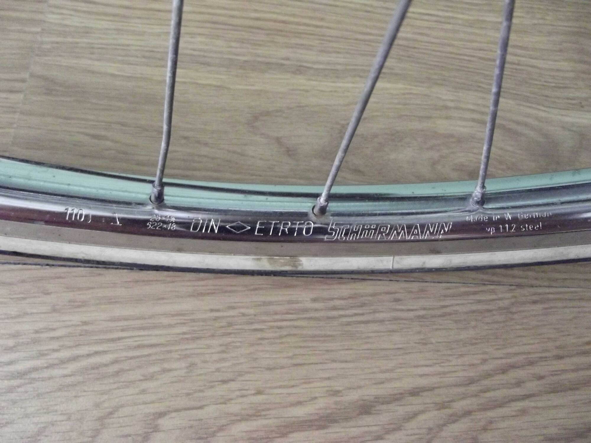

Ну и с задним колесом на мужском веле кто-то пошаманил. Теперь у меня 3 вот таких красивых одинаковых обода и один отличающийся, пошире. Что делать? Менять все 4 или можно найти один подходящий и перебрать одно колесо, а остальные просто привести в порядок (как?)?

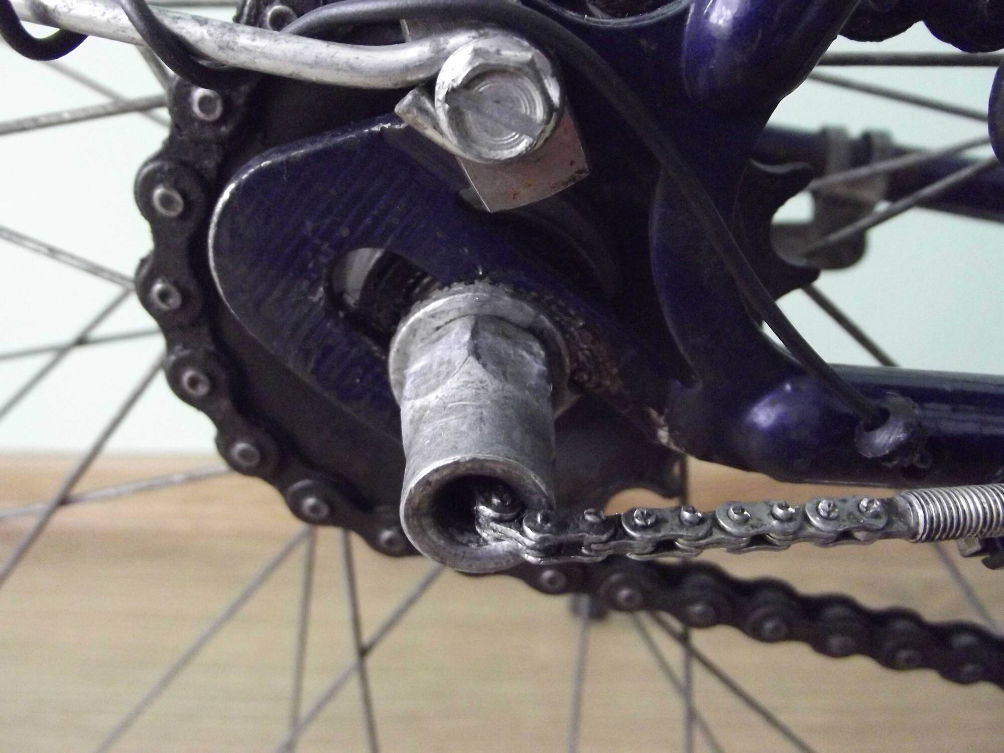

Также есть нюанс с дропами(?). На подобных, в месте крепления втулки всегда содрана краска. Видел красивые варианты где место под гайкой, вдоль всего паза зачищено от краски до блеска. Возможно это как-то реализовать?
5.jpg [ 518.6 КБ | Просмотров: 1402 ]
Зварка на Вашій рамі не критична як в плані, зварка-матеріал рами, так і чому вона там з'явилась. Просто приварили відвалений мостік/перемичку.
Зробити можна все !!! Якщо дійсно планується, кардинальний підхід до естетики то навіть і треба :yes:
Особисто я на своїй рамі паяв(сріблом). Можна і полуавтоматом приварити, якщо сварщик вміє акуратно з ним працювати. Найважче в цій ситуації буде відірвати пластину, щоб не залишити слідів на рамі.
Швидше за все віднайти ідентичний обід буде проблема :yes: Хіба просити того ж продавця :yes:
Розумію про, що Ви але думаю, що не вартує овчинка видєлки... а)Ваші дропи не є супер гарні, щоб їх виділяти б)вони плоскі і щоб виділити, потрібно буде наварювати(напаювати) доп. елементи...
Воно того не вартує! ІМХО

А эти пластины несут какую-то нагрузку кроме крепления багажника-крыла-подножки? Может совсем без них лучше?
- отож! И так не очень, а ещё и с облезлой краской!!?) Может есть какое-то решение?

Задний и передний обод конструктивно же не отличаются обычно? Обода с моей фотографии стандартные? резину реально на них купить?
Связывают перья в одно целое и распределяют нагрузку. Без перемычек рама будет ватной.
Выпилить накладку из нержи и напаять сверху серебром?
в переднем бывает меньше спиц, а профиль обода обычно одинаковый. Впрочем, навалом и вариантов и с разными покрышками, и с разными ободами.
резины валом :)
Размеры ободов все стандартные, просто некоторые размеры редко используются (или устарели, или наоборот отмыли старое - новомодные 27.5" это древний французский стандарт).

Ваші обода ті, що Ви виклали на фото, якщо я правельно підглянув на виштамповки самі, що не на й стандартні 622 :yes: Класична (в плані купити) - 28" резина :yes:

резины валом :)
Так же валом как рулей и сёдел?) Честно - поражён. Похоже, весь рынок ориентирован на "горные" байки. Сёдла - только спортивные. Рули - только прямые палки, бараны иногда.

Пайка нержавейки на дропы наверняка будет выглядеть не очень..
Выпиливается накладка (как на литых/штампованных дропах СШ), припаивается, галтель подчищается от наплывов, всё красится, на накладке краска аккуратно сошлифовыется. Получаем блестяшку на краске.
Особо толка нет, чисто эстетика и "ради процесса".
z10y писал(а):
Так же валом
на 18с сядет резина от 25 и до 40мм, а наши друзья кроскантрийцы ставят на такие обода и 2.25"
В этих диапазонах резины, даже в Украине - навалом на любой вкус, лишь бы кошелёк выдержал.
Есть и откровенная бюджетка (CST Traveler, например), так и брендовые недорогие (michelin World tour, schwalbe road cruser, .....) - смотреть по деньгам. Велорезина весьма недешёвое удовольствие, усугублённок сейчас высоким долларом.
