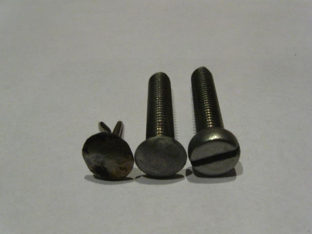

Искал замену родным заклёпочкам, ничего толком не нашёл... Мебельные винтики великоваты, шляпки заметно больше.
Сделал сам.
Берётся современный нержавеющий стали винтик М5, и банально стачивается головка со шлицем, пока шлица не перестаёт быть заметно. Металла там достаточно, ещё остаётся.
Затем - полирнуть, чтобы блестело, и устанавливаем. Отверстия в рамке седла пришлось чуток расширить.
Слева направо - оставшаяся целой (одна из 8...) родная заклёпка; винтик подоченный; винтик исходный.

тоже думал про вариант с винтиками, но гайки крутить в носике ооочень неудобно.. у на моем седле заклепок - 9
поставил обычные алю заклепки.. для езды сойдет

У меня седло широкое, даже в "носике" места, где гайку крутить, достаточно.
Сделал сам.
Можно и так! Из промышленных сёдел, такое выпускает только Жиль Берто:
http://www.peterwhitecycles.com/bersaddles.asp
Я тоже рассматривал вариант сборки на винтах, благо проблем с приобретением практически любого крепежа нет - но остановился таки на классическом варианте с заклёпками. Разбирать седло вряд-ли потребуется часто, да и вид медных заклёпок нравится больше...

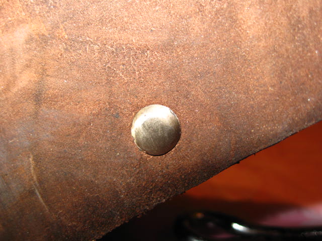

А вот мне удолось найти... медные, латуные, разных размеров и диаметров. И главное что не под пистолет а забивные. Окозалось что не там искали. Нашол в магазине авто запчастей, эти заклёпки для тормозных колодок и дисков сцепления. Цена 10 штук 0.60 Ls/1.10$
 Заголовок сообщения: Re: Кожаное седло ХВЗ
СообщениеДобавлено: 21.02.2011 18:06
Сообщения: 3367
Зарегистрирован:28.11.2010
Заклепки для кожи есть в ларьке обувных товаров на Героев Труда. Цена копеечная.
