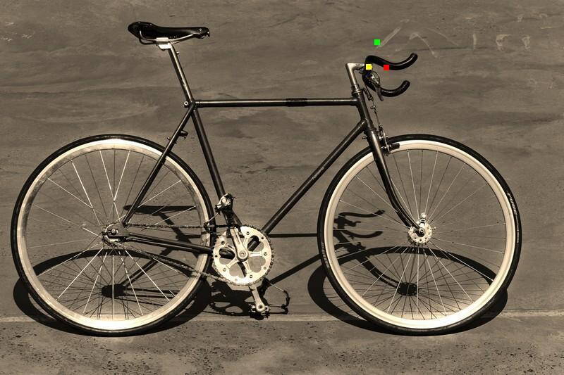

Попробую проиллюстрировать.
Наш кучерявый друг едет на велосипеде с оптимальным для него ростом рамы, размером выноса и все регулировки выставлены под него идеально. Наклон спины у него правильный - ничего не болит, никакого дискомфорта и т.д.
biker.jpg [ 96.97 КБ | Просмотров: 4594 ]
Для такого угла спины перекладина руля должна, как видим, находиться в точке 1, расстояние от неё до плечевого сустава показано салатовой стрелкой. Именно для того, чтобы руль оказался в точке 1, и существуют правила и формулы выбора длины рамы и выноса.
Но представим себе, что рама, как у многих из нас, слишком мала для роста велосипедиста (показано красной прерывистой линией). Седло-то стоит на том же месте, что и на высокой раме - за счёт регулировок, того же жирафного подседела. Теперь, чтобы поместить руль в салатовую точку 1, нам понадобится и вынос жирафовый. Мало того, что такие особо не продаются, это ещё безбожно изуродует вид велосипеда.
Что обычно делают? Покупают вынос обычной высоты, а длину его бездумно выбирают по способам, предназначеным для рамы соответствующего велосипедисту роста. Типа по науке. Вынос при этом располагается значительно ниже, чем на раме правильного роста (тоже показано на рисунке). В результате, руль оказывается в точке 2.
А теперь смотрим, к чему ведёт безмозглое следование канонам. Эти каноны не учли значительное занижение реального выноса перед желательным. Поэтому точка 2, находящаяся по всем понятиям на правильном, казалось бы, расстоянии от подседела, оказалась значительно дальше от плечевого сустава! Можно оценить по красной стрелке.
Длину рук произвольно мы увеличить не можем, поэтому, чтобы дотянуться до руля, мы вынуждены сильнее наклоняться! Вот эти-то пару градусов лишнего наклона спины при сколько-нибудь длительной езде будут держать поясницу в таком напряжении, что можно проклясть всё на свете!
Где же выход? А вот:
BC-10-2.jpg [ 96.96 КБ | Просмотров: 4594 ]
Мы не сохраняем продольный размер тупо, как диктуют формулы и калькуляторы посадок. Мы сохраняем угол наклона спины комфортным. Т.к. длину рук изменить сложно, мы приближаем заниженый руль к себе, в точку 3. На верхней картинке видно, что зелёная и желтая стрелка одинаковы! Т.е. мы просто держим руки немного под другим углом, что совершенно не влияет на комфорт и уставаемость.
В голых цифрах получается, что вынос должен быть даже короче, чем положен этой раме при нормальном для неё велосипедисте.
Вот так я и предлагаю выбирать длину выноса на слишком низких рамах.

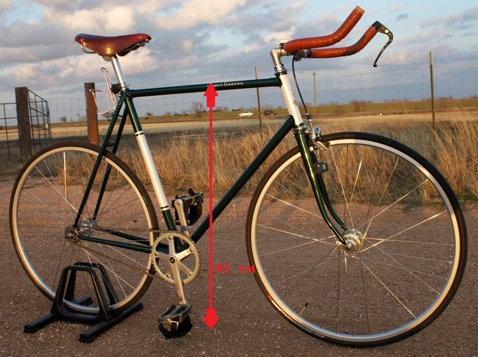

Вычислил примерную высоту от края верхней трубы до земли, примерно должно получиться около 82 см, по самое фаберже. :D
А у кого какая высота на ваших велах?

А шо там вычислять? Радиус колеса при шине 23 мм 622/2+23=334 мм. Откладываешь от дропов рамы и вилки вниз, и там рисуешь землю. Только повторюсь, на кой тебе земля?

У тебя какой размер рамы, 56-й? Труба на твоём веле на 2 см ниже, выходит?
Если рост велосипедиста меньше 179 см, с большой долей уверенности можно считать, что верхняя труба будет выше промежности, что неприятно. :D
 Заголовок сообщения: Re: Стартон-олимпийка.
СообщениеДобавлено: 04.04.2016 17:16
Ну где-то так, правильно расуждаешь. Но вот не слишком ли натянуты такие опасения? Я никогда не стою над вертикально поставленым велом (не специально, просто это не нужно).
Важнее, чтобы при вменяемо торчащем подседеле (а не как у меня) посадка правильная была. Но обычно, при этом всё сходится - просто таковы пропорции людей и велосипедов.
