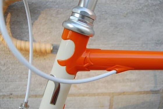

Переделывай, всё равно уже варить надо.

Ну.. неоформленые дырки смотрятся, как на дешёвом "гоночном" Пежо, прастихоспади. На голубом примере видно, что там направляющие внутрь уходят. А просто дырки - :bad:
СообщениеДобавлено: 27.11.2016 23:06
Походил, посмотрел, подумал. Не исключено, что ты прав, про вишенку. Кстати, вариант с капюшоном-накладкой в этом смысле не лучше. Конечно, оно может потеряться, когда встанет обвес - рулевая, подседельный болт и т.д. А может и нет.
Тогда хороший вариант - сделать, как на голубом. Впаять короткие трубки и снаружи спилить заподлицо с поверхностью трубы. Кстати, так будет проще протянуть - часть трубки, которая внутри, будет улавливать направляющий трос лучше, чем тупо боковая дырка.

Ну и не будет дешёвого вида этого.
