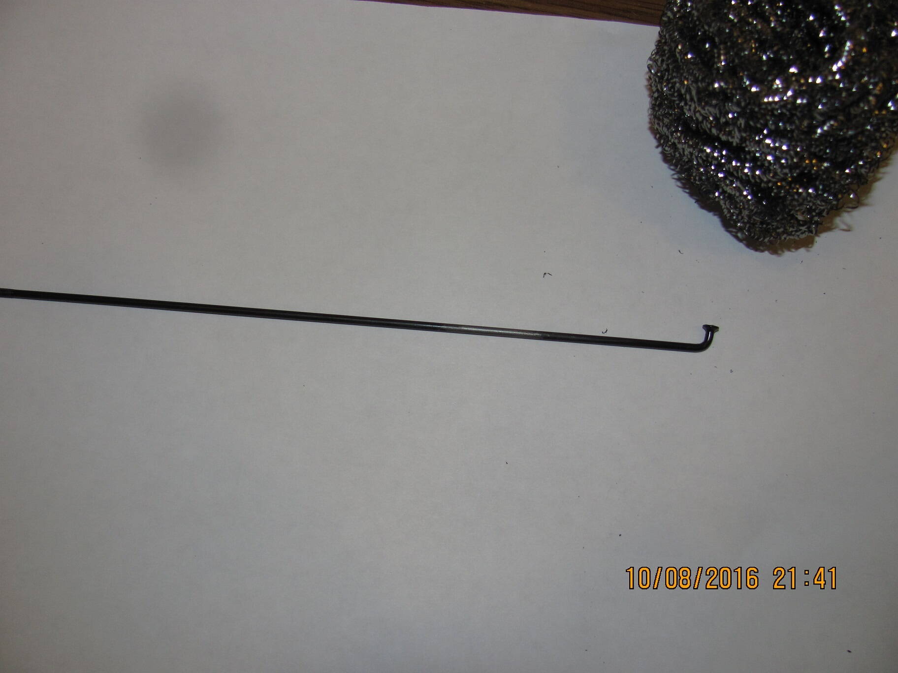

Kirill Yevtushenko писал(а):
То, что там краска — инфа 100%?
Ножем здерти можна - банальний порошок, але міцно тримається.
Ну і я вже не перший день в руках залізяки кручу, відрізнити фарбу від якогось вороніння можу.
Нагрів запальничкою, шурнув йоршиком - облізло, смердить пластиком.
IMG_3965.JPG [ 531.38 КБ | Просмотров: 5166 ]
Балін, його ще й полірувати прийдеться.... Ай.... :facepalm:

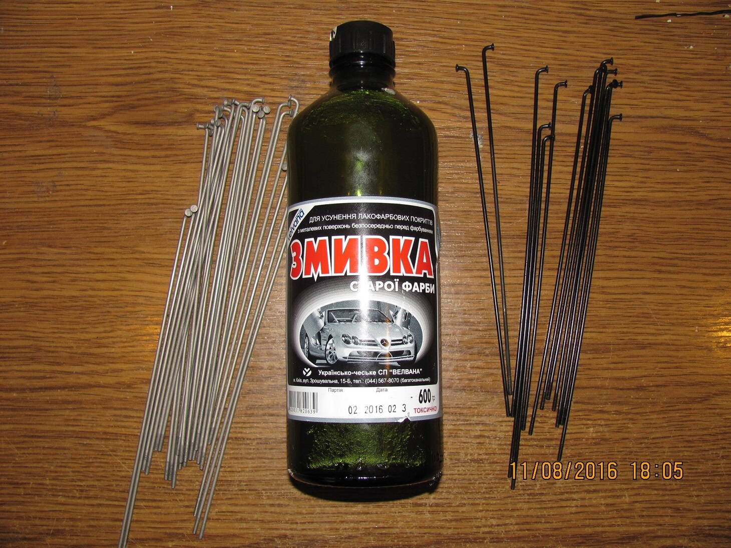

HENK75 писал(а):
Есть смывки для краски
Якраз хлористий метилен і попадав на очі в контексті порошку.
Мабуть, це воно :good:

Бегущая Черепаха писал(а):
ОК гляну, ввечері відпишу.
така - http://www.zebra.ua/topic/index/id/42 ?
Просто цікаво, бо те що треба знайшов - хлористий метилен і знання хімії допомогло, відбирав за запахом :) В обід пройшовся по навколишнім магазам - кругом стандартна СП-6 в скляних бутлях. Але вона не тхнула хлороформом, а якимись ароматичними. Зайшов в автомагаз - а там якийсь україно-чеський ноунейм (без складу і т.п.), але виразно тхне галогенпохідними ;) Вкинув спицю прямо в бутлик - фарба набрякла і легко видалилось.
Ох ці місцеві "оптимізатори".. В уайт-спириті якась дика суміш незрозуміло чого (щось типу толулолу і бензолу) замість благородного нефрасу, в 646 казна-що замість толуолу,...

IMG_3966.JPG [ 723.63 КБ | Просмотров: 5062 ]
Відпіскоструєне на славу. Хоча, на одній спиці піскоструйщик схалявив :D

Victor Reshetnjak писал(а):
Як буде захищено від іржі?
Ніяк - це нержа, просто фарбована в чорний колір.
Шліфану/полірну (вже придумав як - треба спробувати), і в колесо.
Пару слів про змивку. Лугу мало (мабуть тільки рідке скло як загущувач) - руки не їсть, значить можна використовувати і по алюмінію. Але розчинник - ще той крокодил, пластики розчиняє майже миттєво. Тхне чортом (як і всяка інша хлорорганіка).
