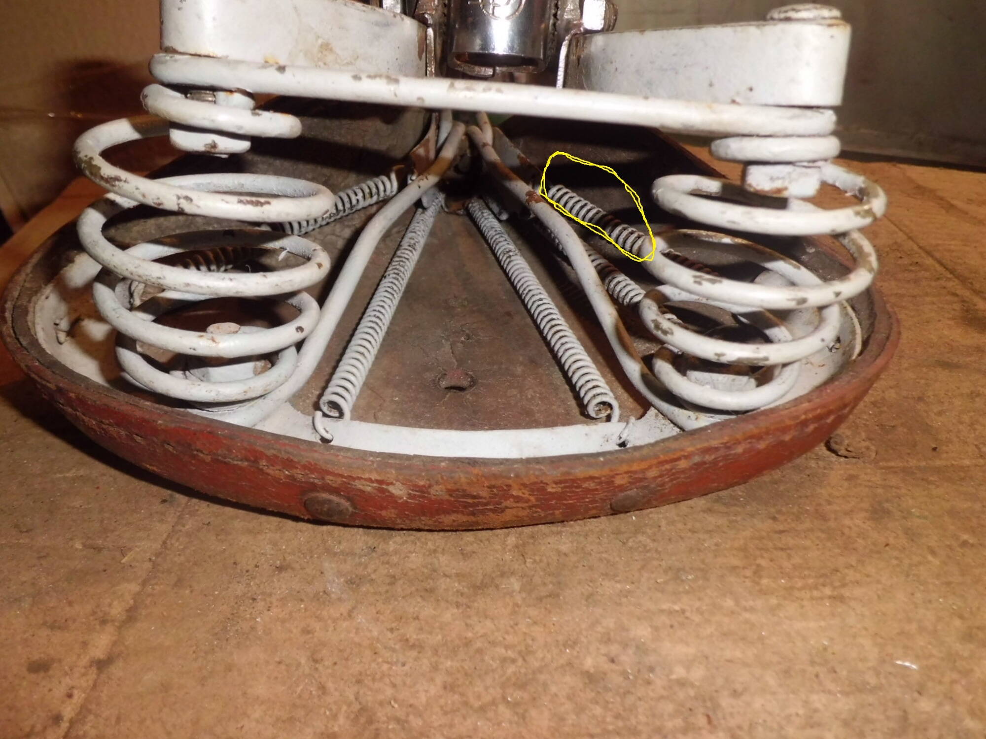

Доброго всем дня! Получил сегодня седло. В принципе очень даже очень состояние. Нет одной короткой пружины(фото).
Вопрос. Насколько плохо для седла езда без этой пружины?
И. Нет ли случайно у кого то такой? Пружина та что короче.
Заранее благодарю за ответ!

Думаю что ничего сильно плохого от отсутствия пружинки не произойдёт :smile: В принципе, для симметрии, можно и с другой стороны попробовать снять. Или шнурок какой вместо приспособить.

На барахле видал убитые сидения, иногда модно пружину найти, пройдитесь в выходной. Думаю вопрос решите.

Спасибо за ответы! Я вот думаю, а от раскладушки старой, две штуки соединить?! Или это не выход? Я просто за городом живу. И ехать на барахолку мне не с руки.

Если в размер и драть чепрак не будет, то почему бы и нет как временное решение, обмерьт свою пружину, со временем подберёте. На рынках, авторынках бывают.
