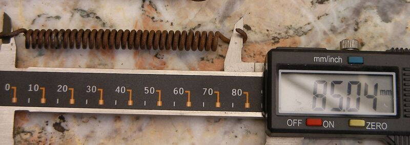

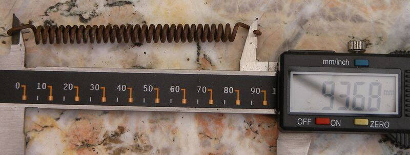

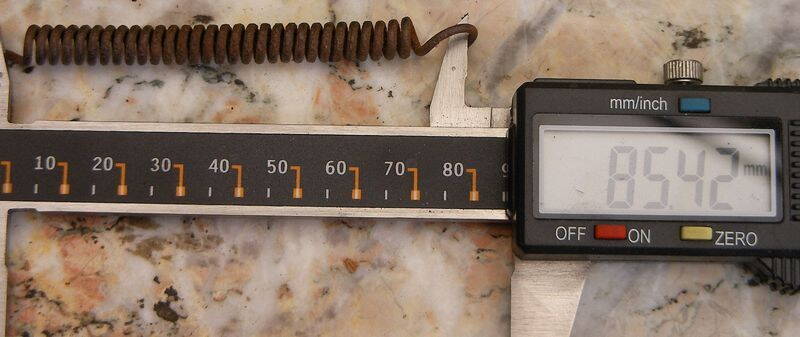

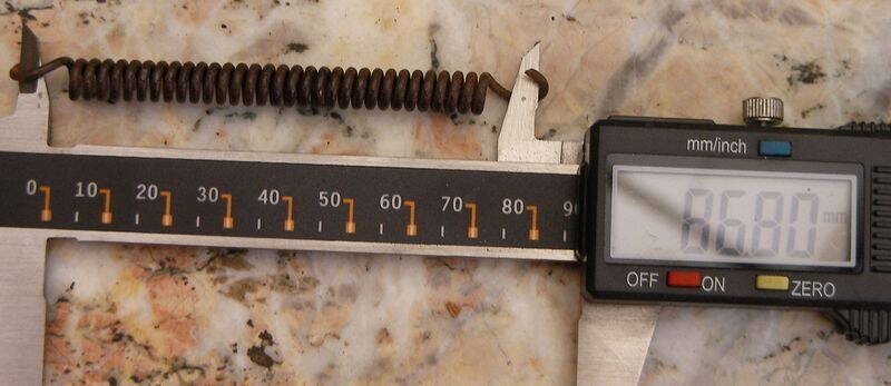

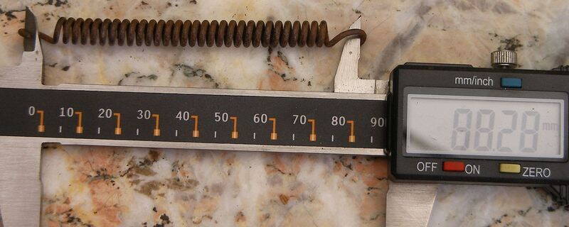

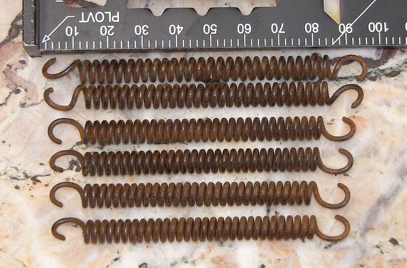

Самуил! Я так понял по фото, что все пружинки, те что типа от "раскладушки", одной длины? На моем седле они трех размеров. Боковые самые длинные. А внутренние - одни 2шт-9см, другие 2шт- 10см.
Может фото искажает?!
В собранном или свободном состоянии измерять?

Самуил писал(а):

Я замерял все пружины в установленном состоянии. т.е. растянутые.
Спасибо за предложение. Только если можно то измеряйте их. А то если они длиннее моих, то вроде как и не нужны они. Не, можно конечно пересверлить отверстия для них дальше. Но.... лишние "дырки" делать тоже не хочется. Ослаблять и так уже под уставшую конструкцию.

Пружины лучше не гнуть.
Замер пружины производится в ненатянутом положении.

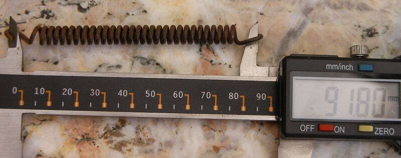

boris67 писал(а):
Самуил!!! Вы обещали помереть пружинки. :oops: Или Вы увлеклись катанием на новом седле?! :D
Ссори, бухал. :D
SANY0113.JPG [ 112.3 КБ | Просмотров: 6162 ]
SANY0114.JPG [ 51.07 КБ | Просмотров: 6162 ]
SANY0115.JPG [ 56.67 КБ | Просмотров: 6162 ]
SANY0116.JPG [ 53.88 КБ | Просмотров: 6162 ]
SANY0117.JPG [ 54.41 КБ | Просмотров: 6162 ]
SANY0118.JPG [ 52.07 КБ | Просмотров: 6162 ]
SANY0119.JPG [ 51.99 КБ | Просмотров: 6162 ]

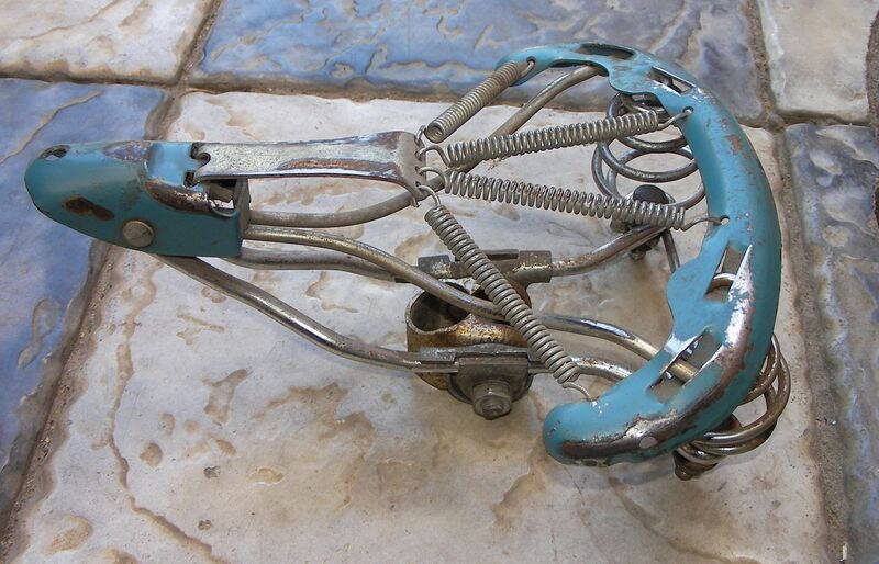

Еще есть лишняя комплектная рамка:
SANY0120.JPG [ 95.5 КБ | Просмотров: 6162 ]

Доброго дня Самуил. Я перемерял нужную пружину в снятом виде. У меня вышло 9,76-9,8см. Мне ближе Ваше нижнее фото. Там где 9,368. Сколько у Вас таких?!
И сколько Вы просите за рамку?! :oops:
