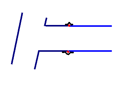

Пайка. Смысл этих тройников - обеспечить именно пайку, чтоб была достаточная площадь шва. Для сварки это нафиг не нужно - только усложняет производство. При сварке проще и надёжней просто встык приварить.
Тройники называются по-русски узлами, по-английски "lugs". Иногда по-русски их тоже называют "луги".
Но если узлов нет, рама не обязательно сварная. Бывают рамы, паяные встык.
Ещё есть технологии, при которых хрен поймёшь, как сделана рама :D . То, что мы можем иногда лицезреть лично - дорожные рамы ЖВЗ "Десна" (раньше - "Прогресс") viewtopic.php?f=31&t=116223
Рулевая колонка представляет собой трубу с двумя отростками, и эти отростки имеют такой же диаметр, как остальные трубы рамы. Трубы рамы встык приварены к этим отросткам. Причём сварка там не дуговая, а какая-то хитрая - чуть ли не конденсаторная. Снаружи на шов накладывается декоративный хомут - по этим характерным хомутам рамы ЖВЗ как раз и можно узнать с первого взгляда.

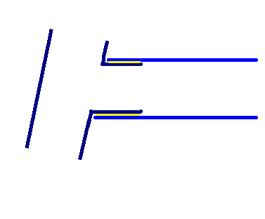

Лет 100 и более назад в Штатах (и не только, и до 1930-х гг) применялась так же пайка (сварки не было), кторая выглядела, как пайка встык, но таковой не являлась. Типа усиленый вариант. Отростки рулевой колонки имели меньший диаметр, чем основные трубы рамы, и трубы рамы надевались на них до упора в рулевую. Ну и всё это пропаивалось:
sample1.GIF [ 2.16 КБ | Просмотров: 2657 ]
Понятно, что стык рулевой с горизонтальной трубой я привожу для примера. Остальные узлы делались так же. Хотя попадаются рамы (та же ЖВЗ), где разные узлы сделаны по разным технологиям.

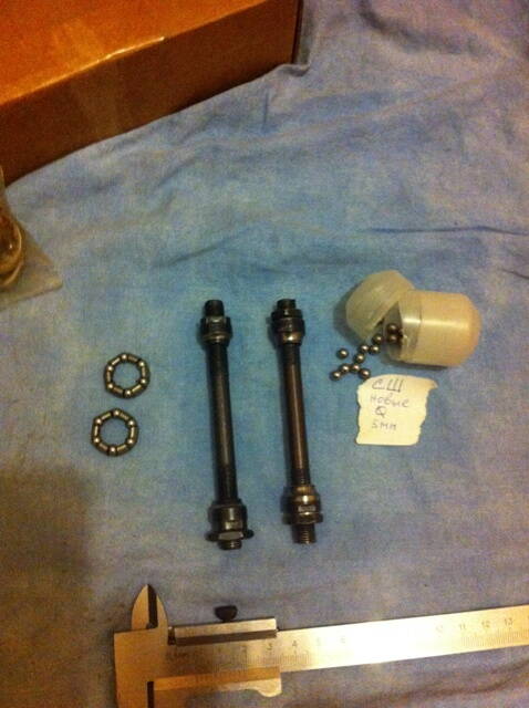

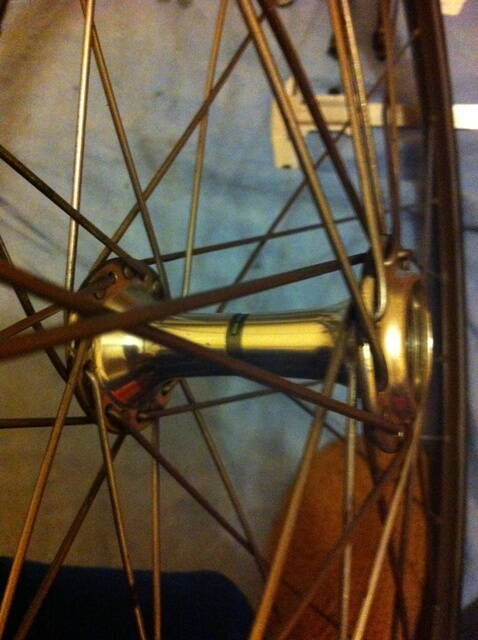

Перебираю шоссейный вилсет на втулках Shimano 105.
1) По задней втулке у меня вопросов не возникло вообще, очень понравилось качество деталей, конусов с резиновыми пыльничками и т.д.
После сборки колесико прекрасно закрутилось, но есть малюсенькая мелочь которая у меня не лезет с головы....
Вращение на перебраной и смазанной втулке очень приятное, визуально (станка у меня нет :sad: ) обод ровный.
Но при достаточно быстром вращении, даже без покрышки слегка ощущается дисбаланс. Вначале я даже подумал может буржуи просчитали вес соска на камере и специально слегка разбалансировали обод :pardon: , но после установки и камеры и покрышки дисбаланс чуть уменьшился, но остался.
Подчеркну что дисбаланс не значительный, многие его даже не заметят, но мне он мешает спать по ночам. :thewall:
Разобрать снова и отнести на станок проверить на яйцо, которое визуально я не вижу ? :pardon:
На обод грешить не могу он не новый но очень достойного качества.
Что скажете???
2) Передней втулке было совсем не хорошо люфт совсем не здоровый, вскрытие показало незначительные раковины на одном конусе от говняных квадратных шаров диаметр которых меня удивил :shock: Я ожидал увидеть шары 5,0 мм, а увидел шары 4,8 мм. (пару подшипников я у себя нашёл с такими шарами 4,8 вот только не вспомню откуда они.) Оси одинаковые с Стартоновскими, как по длине так и по резьбе. Разные конусы и шары.
Растолкуйте мне как лучше поступить?
а) Найти и купить оригинальные конуса и шары?
б) Полирнуть пострадавший конус и поставить шары 5,0 мм?
в) Полирнуть пострадавший конус и поставить шары 4,8 мм?
г) Поставить конуса СШ и шары 5,0 мм?
И вообще что это за стандарт такой 4,8 мм?
P.S. Кстати очень благодарен коллегам, которые заглядывают в этот Гараж я всегда получаю дельные советы, которые не раз уже помогали :yes:
Комментарий к файлу: Справа ось СШ, слева Shimano 105
IMG_3309.JPG [ 138.13 КБ | Просмотров: 2539 ]

leonyar писал(а):
Растолкуйте мне как лучше постипить?
в) Полирнуть пострадавший конус и поставить шары 4,8 мм? ...
с шариками вообще полная задница :facepalm: :evil:
вчера после промывки обнаружил бракованный шарик 1/4" (один из семи в мелком подшипнике втулки Velosteel)
замеры микрометром шести нормальных шаров преподнесли сюрприз: точность подбора шириков настолько высокая, что обнаружить разницу по диаметру не получилось
в качестве донора шариков 1/4" были использованы достаточно качественные сепараторные подшипники мтб каретки (по 9шт в сепараторе, разброс по диаметру 0,02мм, т.е. +-0,01мм от некоторого среднего значения)
так вот, из 3 подшипников с трудом наковырял 7 более-менее одинаковых шариков :thewall:
прозанимался этим сексом с 22:30 до 23:30 :shock:
вывод простой, как мычание коровы: подбор шариков рулит
