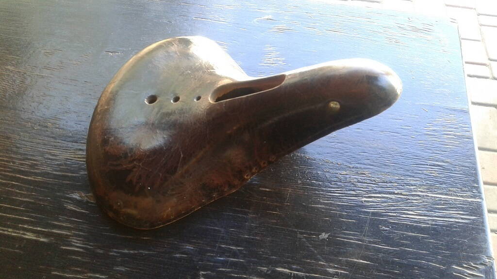

СообщениеДобавлено: 30.08.2020 15:23
Сообщения: 1129
Город: Полтава
Зарегистрирован:26.06.2009
Кожаный верх от седла, цена 50 грн, находится в Полтаве.
В хорошем состоянии, для того, кто восстанавливает пружинное седло.
Кого интересует - пишите в личку.
