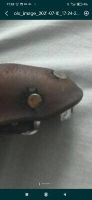

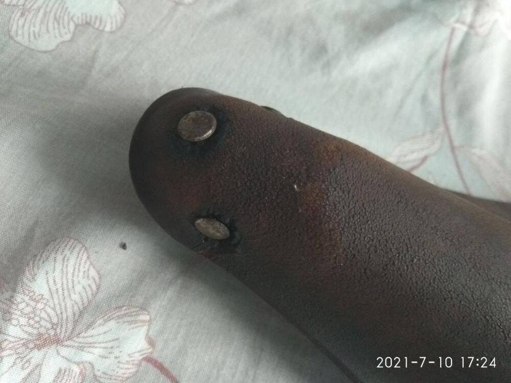

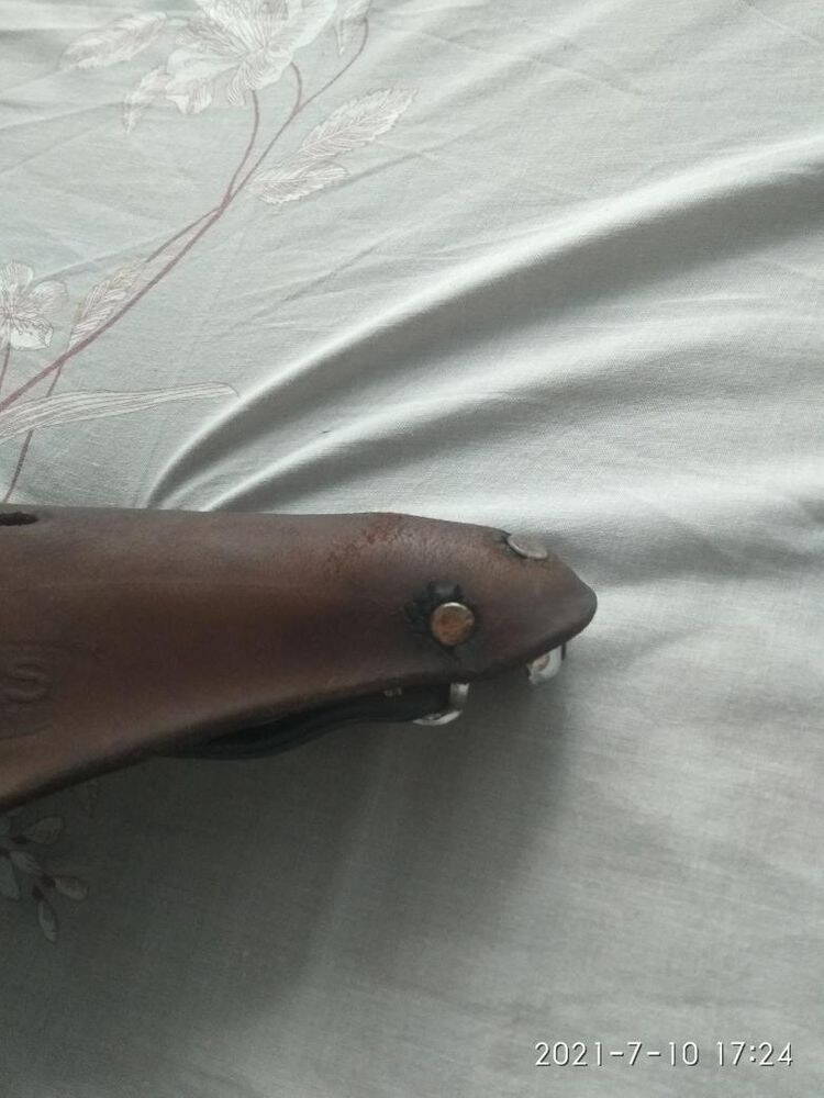

СообщениеДобавлено: 10.07.2021 17:33
Сообщения: 159
Город: Кривой Рог
Зарегистрирован:21.09.2012
Что скажите за состояние ? Стоит брать ?
olx_image_2021-07-10_17-23-48.jpg [ 82.39 КБ | Просмотров: 5948 ]
olx_image_2021-07-10_17-24-28.jpg [ 75.94 КБ | Просмотров: 5948 ]
Screenshot_2021-07-10-17-25-16-264_ua.slando.jpg [ 473.24 КБ | Просмотров: 5948 ]
 Заголовок сообщения: Re: Кожаное седло ХВЗ
СообщениеДобавлено: 10.07.2021 20:46
Сообщения: 3201
Изображения: 48
Город: степь
Зарегистрирован:03.02.2012
Убитое. Естесно отверстия под заклёпки такими быть не должны, дальше их порвёт окончательно. И седло может быть продавленным, но не полностью потерявшим форму во всех измерениях.
