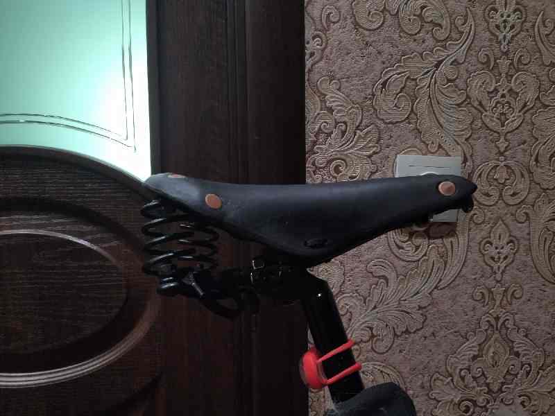

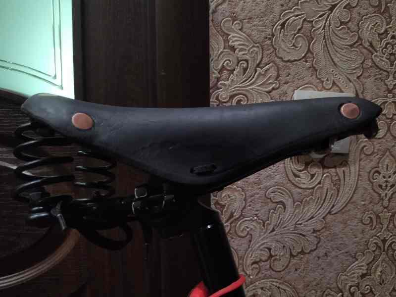

Добрый день. Купил седло. Немного натянул болт, натянул шнурком низ. Взгляните опытным взглядом. Сильно просажено ? Его нужно вымачивать в желатине ?

это самопал какой то?

 Заголовок сообщения: Re: Кожаное седло ХВЗ
СообщениеДобавлено: 20.07.2021 01:39
Сообщения: 3201
Изображения: 48
Город: степь
Зарегистрирован:03.02.2012
Выглядит неплохо. Достаточно будет натереть его какой-нибудь пропиткой, кондиционером для кожи или хорошим бесцветным кремом для обуви. С внутренней стороны в основном. А потом наблюдать как оно себя будет вести. Желатин это крайняя мера реанимации, когда седлу совсем плохо. Без особой надобности желатина лучше избегать. Вот если начнёт сильно ползти, проваливаться или рваться по заклёпкам то тогда уже желатин.
Brooks
