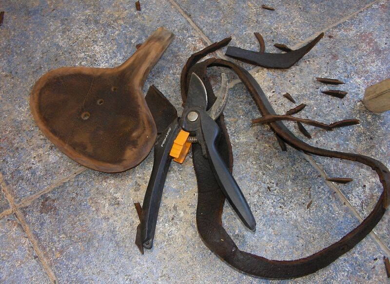

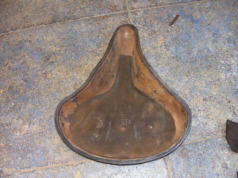

вот это и хочу реализовать. Когда восстанавливал свое ХВЗ-яшное, то наверное перестарался с жесткостью шкуры:
110940_sany0123.jpg [ 141.54 КБ | Просмотров: 8963 ]
110941_sany0124.jpg [ 161.69 КБ | Просмотров: 8963 ]
Толщина шкуры получилась около 10мм.
Разберу и выкину вставку. Вместо нее поставлю войлочную, это позволить прогибаться шкуре на продольных пружинах. Сейчас седло плоское и жесткое и никак не хочет принимать форму жопы.

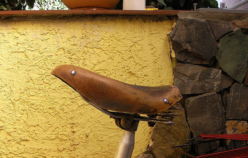

 Заголовок сообщения: Re: Кожаное седло ХВЗ
СообщениеДобавлено: 09.09.2021 10:16
Сообщения: 3923
Город: Sed.lg.ua
Зарегистрирован:04.08.2015
Копытное масло. Восстанавливаем кожу просто и эффективно.
Из комментариев:
- Кожу на пятках восстановит?
- Только на копытах
СообщениеДобавлено: 09.09.2021 10:20
Сообщения: 42
Город: Херсон
Зарегистрирован:22.05.2020
Пришло время признать, что лучшее враг хорошего. Вставку выкинул и восстановил родную конструкцию.
Проблема решена. Жо...а не болит. Вообще, даже после 20км по горбатым дорожкам.
