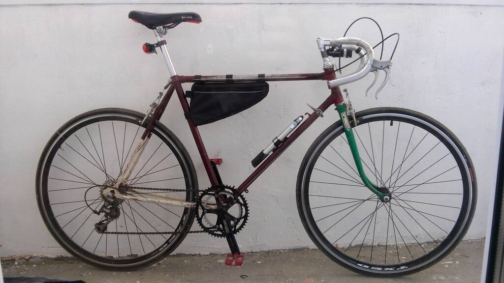

Поменял каретку.
Выставил линию цепи около 5 сантиметров.
Велосипед как заново родился.
Теперь надо задний переклюк новый купить (родной совсем расшатался, цепь винтом заворачивает) и ведущую звезду маленькую из комплекта поставить.
З.Ы.: Железо выбирал из того, что есть в наличии.
З.Ы. 2: сори за сумку - первый выезд, куча ключей с собой)
Upd: Вчера как током дернуло, когда увидел, что хомут под седлом стоит не по феншую) Переставил. Сейчас хорошо. Фото обновлю позже.
фото.JPG [ 305.71 КБ | Просмотров: 7121 ]

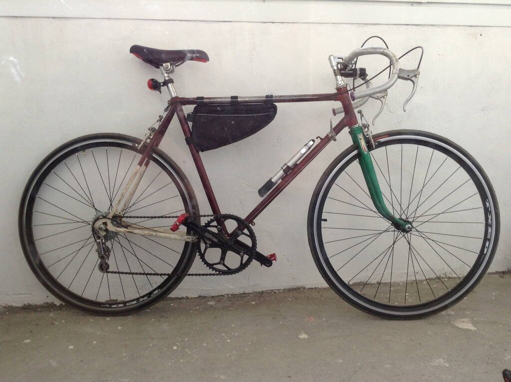

Поставил новый подседел.
Поставил перекидку новую, правил задние дропауты и петуха сколько смог. Теперь не трещит ничего и переключает хорошо.
Разворачивал хомут по фен-шую - не понравилось. Седло становится слишком далеко от каретки. Мерил локтем до руля, от задней части седла, от передней - везде получается слишком далеко. Поставил обратно, здоровье важнее)
Сумку пока оставлю, когда обкатаю велосипед - сниму.
CAM00388.jpg [ 212.14 КБ | Просмотров: 7072 ]

Отпала планка задних тормозов между перьями которая. Подварил аккуратно, но одно перо совсем немного повело. Пару градусов, не больше. Как выправить? Или ездить так? Вроде не мешает. Править хочу нагревом с другой стороны. Должно встать на место по идее. Лишний нагрев может уменьшить прочность трубы?
Сори за сумбур. Че-то я расстроился)

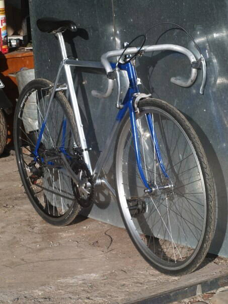

ХВЗ Велосупер. Трохи фото не вдале, не все видно.
JknqBJ7o9gI.jpg [ 73.58 КБ | Просмотров: 6777 ]
Velosuper
Рекорд 61р
