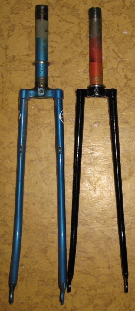

Что-то зачесались руки и решил я начать замену вилки, благо колесо сегодня уже собрали и можно вобщем-то заканчивать с весенней частью доокрокодиливания "Туриста".
Вилки Старт-Шоссе и Туриста отличаются многими вещами: изгибом перьев, длиной перьев, дропами, коронкой и чуть разной длиной самой трубы. Сделал фотку на всякий случай.

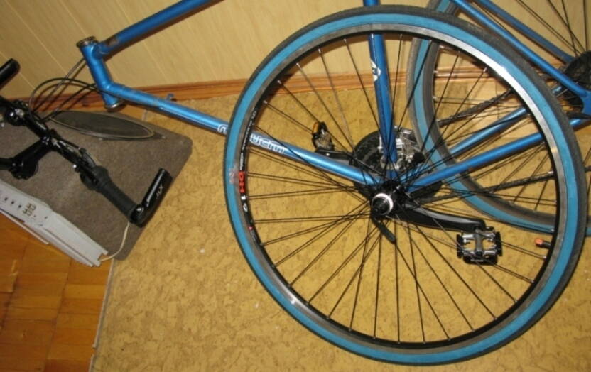

Ну и переставил резину и камеру с родного ХВЗшного колеса "Туриста", на новое колесо.
Комментарий к файлу: переднее колесо в сборе
IMG_0608.JPG [ 212.78 КБ | Просмотров: 7805 ]
Завтра буду пробовать собрать уже все до конца.

да мне вилка от Туриста собственно и не нужна. Я уже поставил на замену вилку от Спорта (Старт-Шоссе) - ту которая черная на фотке выше.

После установки вилки от "Спорта" база стала 1040 мм (против 1080мм в стоке). Не знаю лучше это или хуже, но то что вилка стала жестче - это 100%, по рукам теперь на ямах лупит сильнее.
Всё логично-база стала меньше велосипед стал быстрее набирать скорость, легче отзываться на поворот руля, но снизилась стабильность движения стойкость у ухабам выбоинам. При большей базе разгон медленее, реакция на поворот медленее, зато более стабилен в движении, не трясёт на неровностях дороги, ухабах выбоинах. Чтобы не так сильно сказывалась тряска от ям можно поставить седло с амортизацией как правило пружины или с гелевой набивкой, можно купить амортизированный подсидельный штырь, наверное дороже обойдётся чем седло.
