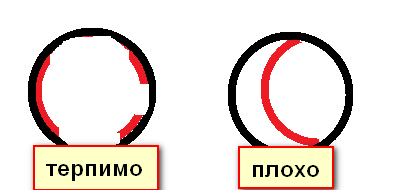

Джентльмены, есть вопрос. На вилке тот порожек на который напрессовывается нижнее кольцо рулевой сохранился полностью примерно на 40% окружности, ещё на 15% он есть. но покоцанный.
Насколько критичен такой износ?
 Заголовок сообщения: Re: Неизвестная рама 30х годов
СообщениеДобавлено: 15.03.2014 13:45
Порожек должен плотно держать кольцо подшипника. Это его основной параметр пригодности.
Как показывает опыт, сами кольца тоже гуляют по размерам. Вроде не много, но иногда это может стать критично.
Так что пробуй, если посадка плотная, то все ок.
Ясно. Руками то его не снять.
СообщениеДобавлено: 15.03.2014 14:09
Седло :good: Дочка, ещё не умеющая говорить, но уже умеющаяя цапнуть инструмент и подойти к велу, обещает радужные перспективы :D
Если эти 40% распределены как-то по окружности, но норм. А сли вместе - хз, смотреть надо. Кольцо не болтается?
Новый точечный рисунок.png [ 3.48 КБ | Просмотров: 1385 ]
А, если не снимается - тогда всё ок.
